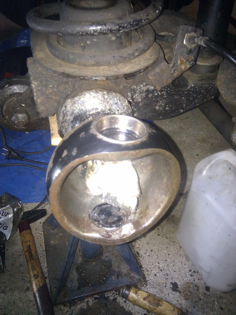

bin aktuell dabei meine Vorderachse zu überholen. Bis auf ein paar hartnäckige Schrauben klappt alles soweit.
Allerdings bekomme ich die Lagerschalen aus den Achskugeln nicht raus. Die Bleche / Stopfen habe ich vorher rausgenommen (leider verbeult).
Habe versucht diese wie im WHB beschrieben mit dem Hammer und Schraubenzieher rauszuschlagen, leider ohne Erfolgt.
Gibt's da einen Trick oder ist spezielles Werkzeug notwendig?
Danke und viele Grüße
Michael
BeitragVerfasst am: 22.07.2015 19:46:51    Titel:
Einen langen Durchschlag durch die eine Lagerschale stecken und die andere abwechselnd an den beiden Aussparungen austreiben.

Danke dir! Habe die Lagerschalen vorsichtig mit einer Gewindestange (keinen Durchschlag zur Hand) und Kältespray ausgetrieben. Hat super geklappt.

Wenn ich mir den "Hammer" so ansehe wundert mich nicht das es nicht gleich geklappt hat. Hau mich, ich bin der Frühling
Da musst Du schon etwas richtiges nehmen! Ich würde sagen ab 500g aufwärts. Dann wie von Thorsten beschrieben und es ist ganz leicht! Dann auch ohne Eisspray! Zwinker
