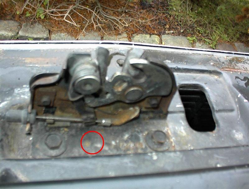

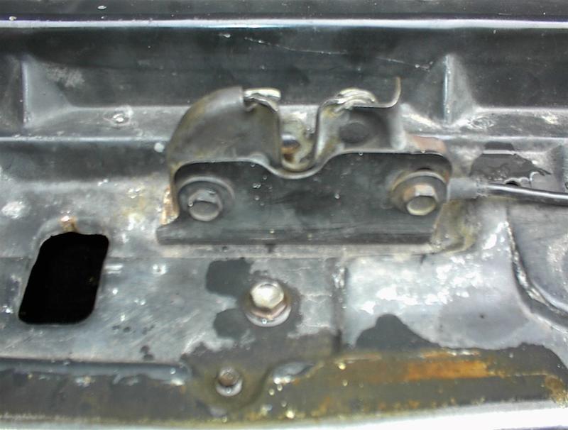

Hier mal zwei Bilder vom Schloß wenn die Haube nicht zu ist. Vielleicht hilt das.
Ich würde zwischen den beiden hinteren Befestigungsschrauben ein Loch bohren (im unteren Bild roter Kreis) um an den Hebel zu kommen. Durch die Öffnung für den Fanghaken ist das glaube ich zu fummelig den Hebel zu betätigen.
Ich glaub ich mach bei meinem schon mal vorab so nen Loch rein.

Super danke dir! !!!!
Ich probiers mal.das bild hilft mir.

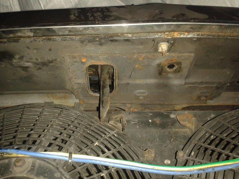

Ich habs geschafft! !!juhuuuu.dank dir!vielen dank! !!!
Hab einen zeltharing gebogen und mit hilfe des Bildes von der haken Öffnung gedrückt
