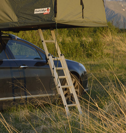

bei der Zelt-Erstmontage einfach das Zelt aufklappen, die Leiter ausziehen und in einem Winkel abstellen, bei dem die Sprossentrittflächen, die ja ein wenig gedreht zur Leiter montiert sind, annähernd waagrecht verlaufen. Nun kann einer der schwarzen Schnapper, die die Leiter später arretieren werden, ein paar Mal gedreht werden, wodurch auf dem hinteren Leiterelement eine leichte Markierung entsteht. Die Position der Markierung auf die andere Seite dieses Elements übertragen und bohren. Zukünftig kann die Leiter beim noch zusammengeklappten Zelt einfach ausgezogen und als Hebel zum Aufstellen des Zeltes verwendet werden. Sie rastet in genau der bei diesem Fahrzeug benötigten Länge ein.
Das Problem mit der herausrutschenden Platte tritt gerne in Erscheinung bei Fahrzeugen mit Luftfedern. Über die Stunden senken sich diese ab, was zu einem Anheben der klappenden Seite des Zeltes und den daraus resultierenden Folgen führt. Ähnlich verhält es sich natürlich bei "weichen" Fahrwerken oder höherem Nutzergesamtgewicht.
Für Fragen stehe ich gerne zur Verfügung.
