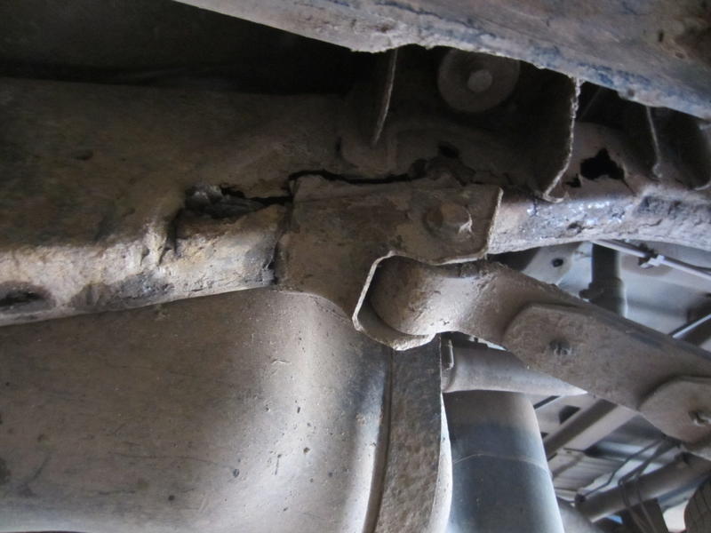

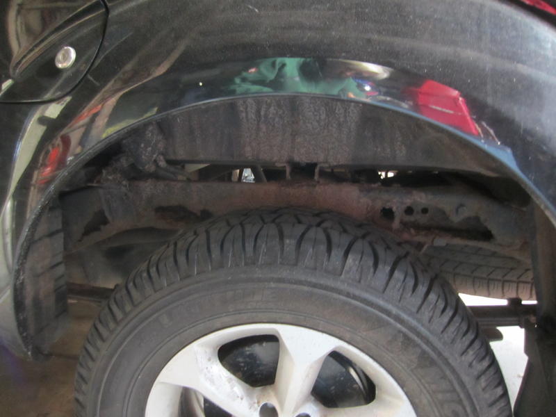

Ich habe mir im Februar 2015 einen Nissan Navara D40 mit Baujahr Ende 2005 gekauft.
Jetzt habe ich Anfang September durch ganz blöden Zufall die Durchrostung meines Leiterrahmens inklusive vordere Aufhängung der Blattfeder hinten links entdeckt. (Bitte nicht nachfragen, nein, hab ich beim Kauf nicht gesehen)
Ich bin damit zu einem Nissan Händler gefahren damit der sich das mal anschaut. Seine Aussage war: Sowas hätte er noch nie gesehen, der Wagen müsse mal einen Unfall gehabt haben.
Er hat Fotos gemacht um es einem Gebietsleiter von Nissan zu zeigen. Dessen Aussage war: Sowas hätte er noch nie gesehen, das könne unmöglich (!!!) ein Materialfehler sein und somit hätte ich kein Anspruch auf Garantie oder Kulanz.
Der Händler meinte noch ich solle mich an Nissan direkt wenden, vielleicht hätte der GL auch einfach nur keine Lust gehabt sich darüm zu kümmern.
Jetzt habe ich gestern durch Zufall diesen Navara gefunden: http://www.ebay.de/itm/171966814268
Wenn man sich die Bilder anschaut sieht man dass der genau den gleichen Schaden hat. Und wie es der Zufall will hat er auch genau das gleiche Baujahr.
Daraufhin hab ich dann angefangen mich im Internet umzuschauen und bin u.a. auf diesen http://www.offroad-forum.de/viewtopic.php?p=558723 und diesen http://www.wohnkabinen-forum.de/index.php/forum/nissan/143414-rost-am-rahmen-navara-d40 gestoßen.
Jetzt würde ich mich damit gerne an Nissan wenden und möchte hiermit hierzu noch einen Aufruf starten:
Wer hat oder hatte selbigen oder ähnlichen Schaden an einem Navara und kann mir davon Bilder oder Gutachten schicken damit ich bei Nissan etwas mehr Gewicht habe?! (sebastian-grissmer ät gmx.de)

Wow, und die Durchrostungen sind nicht erst seit gestern, frag ich mich wie der all die Jahre TüV bekommen hat.
Ich fahre einen 26 Jahre alten Nissan Patrol und hab einigen Rost am eigenen und an anderen gesehen aber solch arge Verrostungen noch nie und "meine" Fahrzeuggeneration ist deutlich älter als Deine.
Gibt diverse Automobilclubs und auch Fachzeitschriften, die sich für soetwas garantiert interessieren werden. Ich würde es versuchen, wenn Nissan da querschiesst. Aber, auch wenn der Fall bissle anders liegt, kann ich mir derzeit ganz gute "Karten" für Dein Anliegen bei Nissan vorstellen, wenn ich an den VW Skandal denke.
Den GL von Nissan würd ich fragen, inwiefern er fachkompetent ist, so eine Aussage treffen zu können..........allein schon nur anhand von Bildern Hau mich, ich bin der Frühling
Ich wünsche Dir Glück und Erfolg, ich drück die Daumen.

Nur der Rahmen oder auch die Karosse? Sowas bei einem aktuellen Navara...
Das ist ja kein kleines Loch, das ganze Hinterteil scheint im Ar... zu sein. Fährst du den gerade noch so?
Ob ein Aufruf nach 10 Jahren noch was bringt, steht in den Sternen. Wie lang geht denn die Garantie gegen Durchrostung bei Nissan?

Wir reden hier von der stärker dimensionierten Rahmenaußenseite! Und das in diesem Ausmaß im statisch besonders
stark belasteten Bereich! Wenn der auf der Innenseite so aussehen würde, hätte ich in Bezug auf eine Reparatur schon
Bauchschmerzen. Aber was wir hier sehen ist in meinen Augen Kernschrott!
Ich jedenfalls hätte kein Vertrauen mehr in diesen Rahmen.
Au weia, das wird ja immer schlimmer bei Nissan: 10 Jahre alt! Nee, oder?
Ich drücke Dir die Daumen, würde mir aber keine allzu großen Hoffnungen machen, so wie ich Nissan kenne. Unsicher
