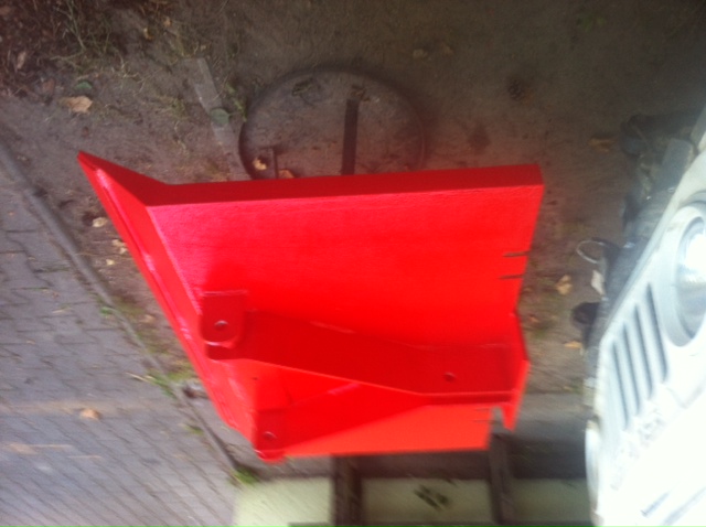

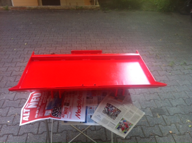

Hallo Jimny175, bist du so lieb und schickst du mir ein Bild, von deinem Holder A12 mit selbst gebautem Rückeschild!

BeitragVerfasst am: 23.09.2015 20:56:03    Titel:
Kein Ding.
Die Platte oben ist die Aufnahme für die Winde, die Schlitze sind Kettenfallen für Rückeketten. das Schild hat zwei Bohrungen mit Verstärkung für eine Anhängekupplung.
Aufnahme ist Kat1. Gesamtbreite 1,0m.
Ich hab' mich für eine ATV Winde entschieden, 2,5t reicht mir, wird mir sonst zu schwer.
Davon gibt es leider keine Bilder, klappt aber gut.
Ich will den Profirückern mit 20t Maschinen aber auch keine Konkurenz machen.
Das erste Schild, war zu schwer für den Holder, mit der verlinkten Winde.
