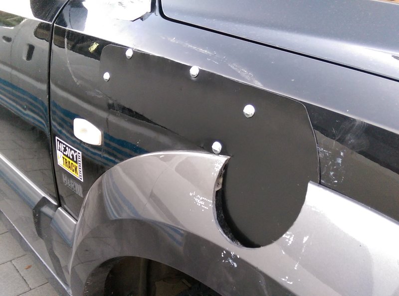

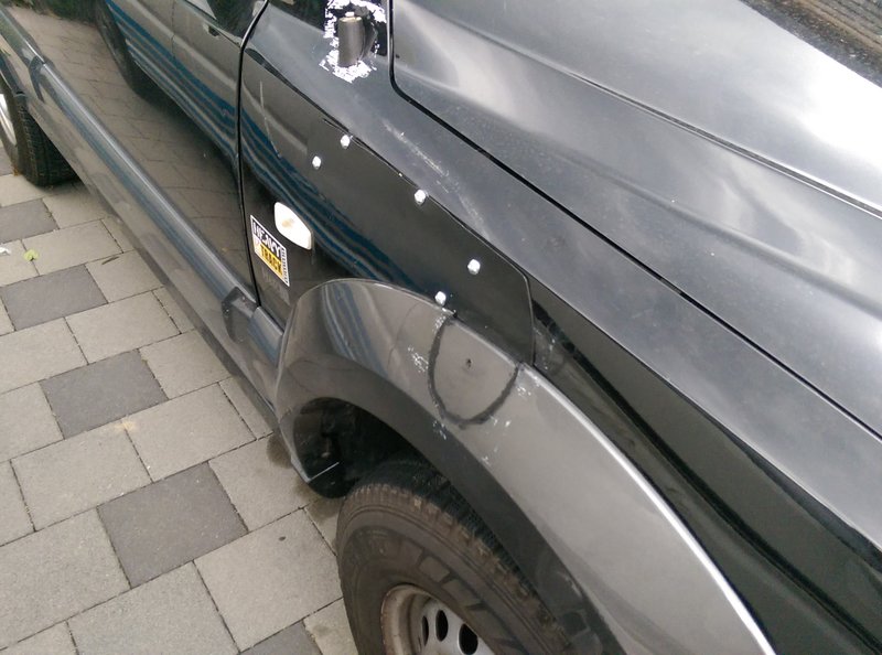

Hatte bei meinem KIA Sorento auch Probleme mit dem Schnorchel an der MFK. Habe ihn dann beim 2. Termin demontiert und mit einem Karosserieblech eine Blende angefertigt, welche ich mit handelsüblichen Schrauben an den Befestigungslöcher vom Schnorchel montiert haben. Nicht schön, hat aber funktioniert.
