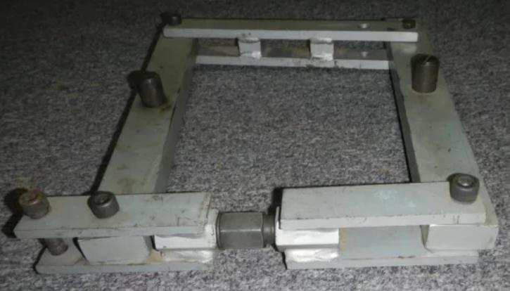

Hier mal ein Bild von solchem Gerät:

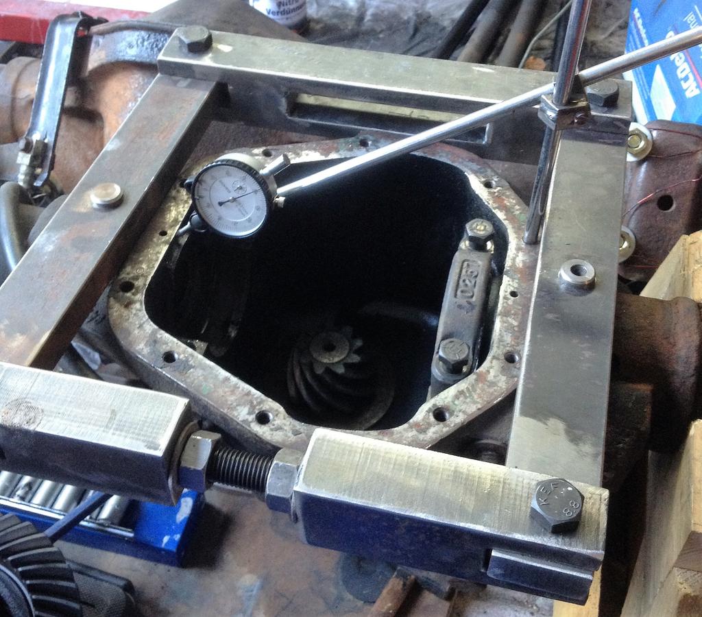

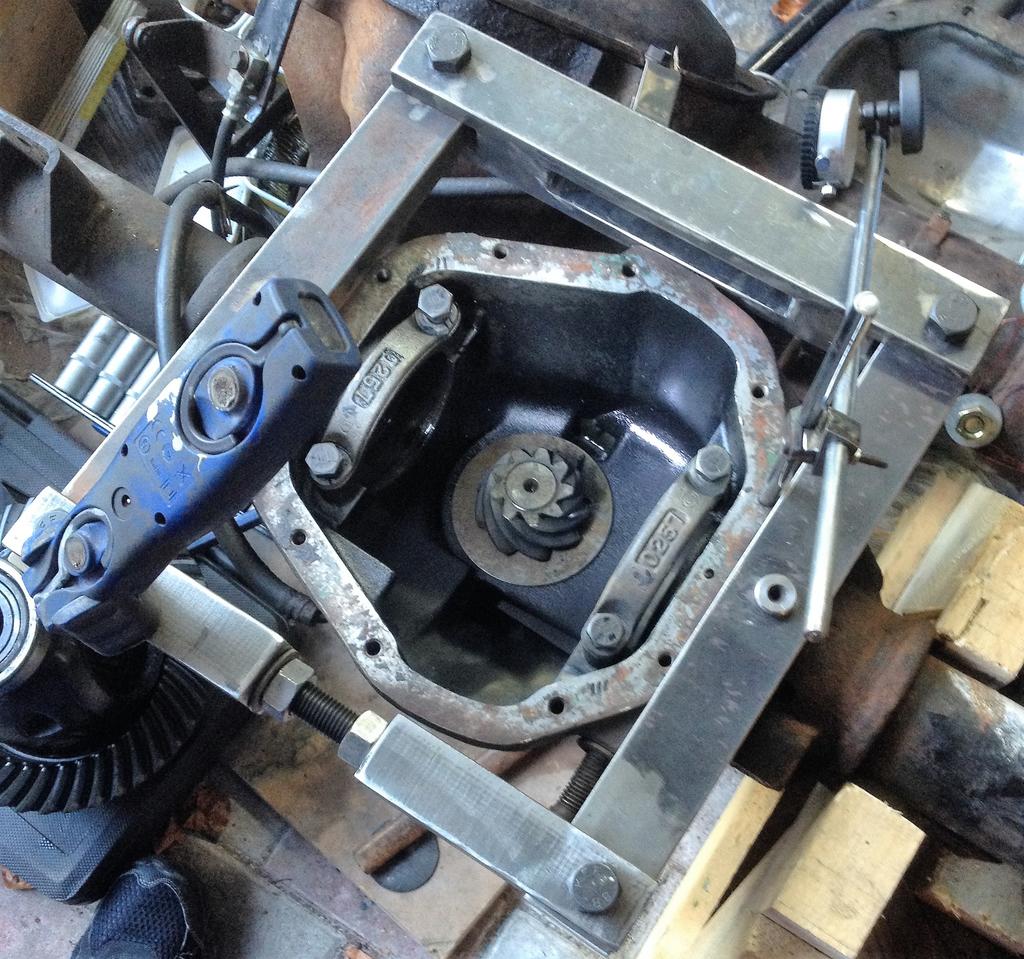

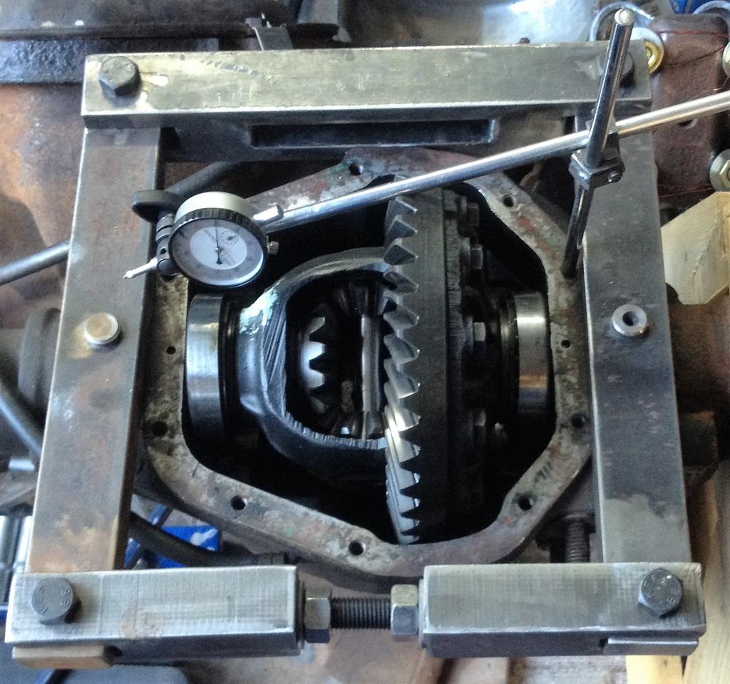

ich wollte Euch hier kurz mitteilen, dass jetzt ein passendes Werkzeug für die Dana 60 Vorderachse zur Verfügung steht. Da das benötigte Werkzeug nicht zu vertretbaren Kosten zu beschaffen war, ging es an den Eigenbau.
Ganz wichtig: Es funktioniert wirklich so einfach wie in dem Repair Manual beschrieben.
- leichte Vorspannung auf das Werkzeug (Spiel aus den Gelenken ist weg)
- Mirkometer / Präzisionsuhr nullen
- Spannung erhöhen bis 0.38mm gedehnt sind
- Differential zeigt zwischen Lagerschale und Gehäuse einen leichten Spalt
- Differential rausheben
- Spannung abbauen =>Fertig

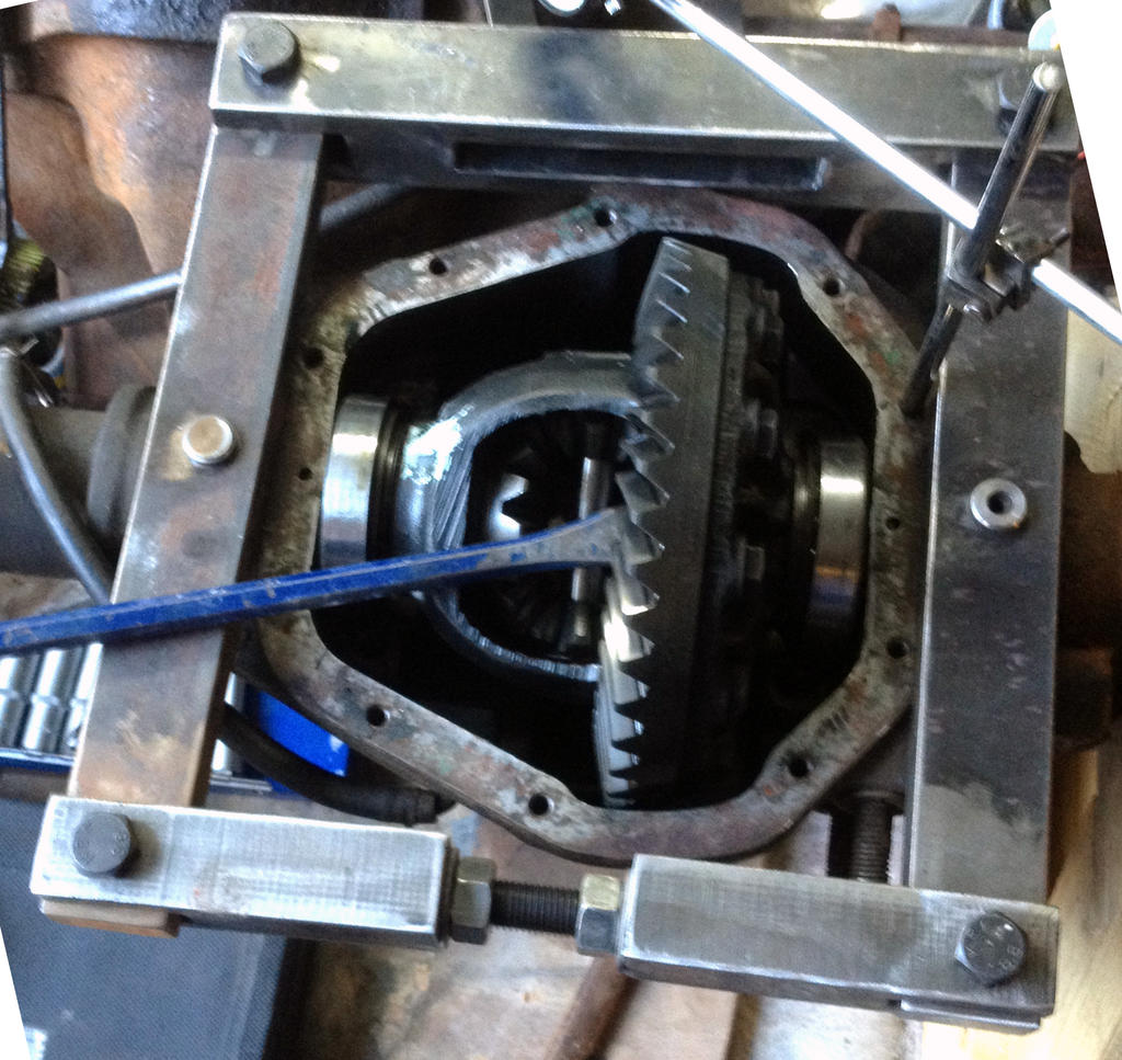

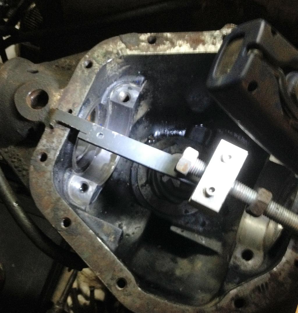

Hier dann noch die passenden Fotos dazu:
Diff mit Mikrometeruhr
gemessen wurde gegen die linke Innenkante
leichtes Hebeln, war durch die Zeit leicht angebackt
Leer und entspannt

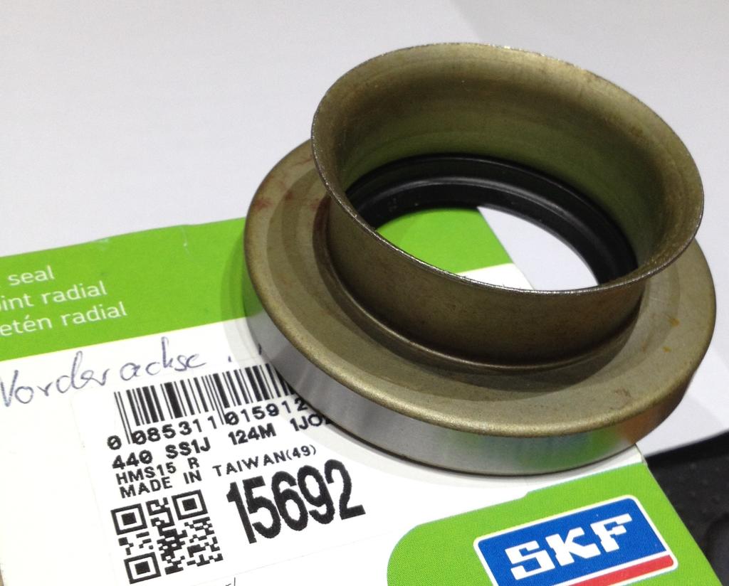

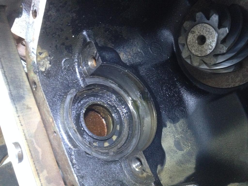

Das Objekt der eigentlichen Aktion. Die Dichtlippe hat neu ein Innenmaß von 36mm, der Kollege war schon auf 39 aufgeweitet. Also höchste Zeit für einen Wechsel
Das Werkzeug zum Ausziehen der Wellendichtringe. Haken an Gewindestange und dann durch das Achsrohr gezogen.
Das Neuteil von SKF

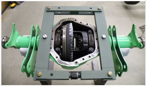

Ein vergleichbares Werkzeug, für Dana 44 und 60 gleichermaßen geeignet

Aaaber, wenn man es genau nimmt, stimmen Deine 0.38mm an der Messuhr nicht, dafür müßte sie achsparallel stehen/liegen.
So mußt Du das Maß auf ca. 45Grad (oder um wieviel Grad die Meßuhr geschwenkt ist) umrechnen.

Hallo Holgi,
ja das stimmt. Weil die rechte Seite aber an dem Stab soweit oben angeschlagen ist, denke ich gleicht es sich recht gut wieder aus. Beim Einbau (ohne Diff) lässt es sich einfacher bestimmen.
