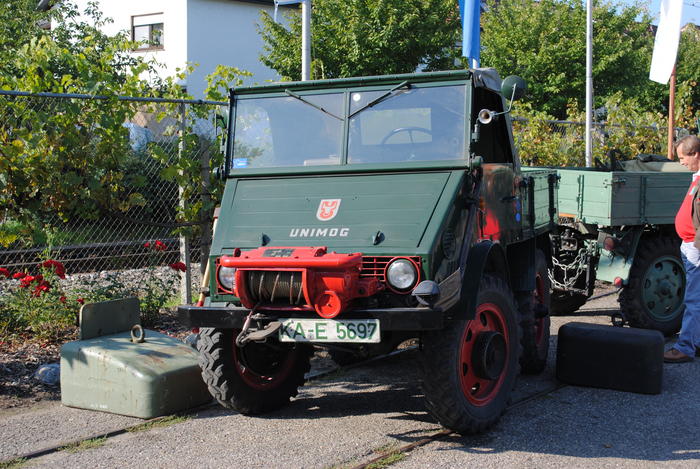

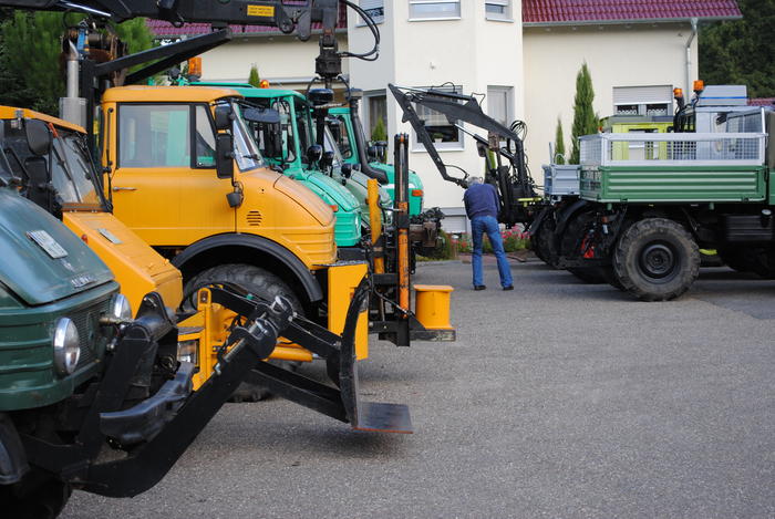

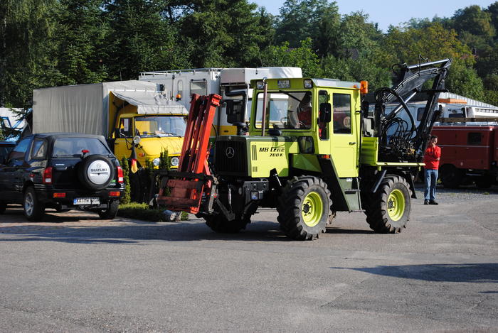

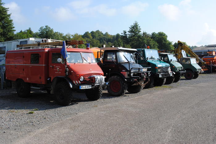

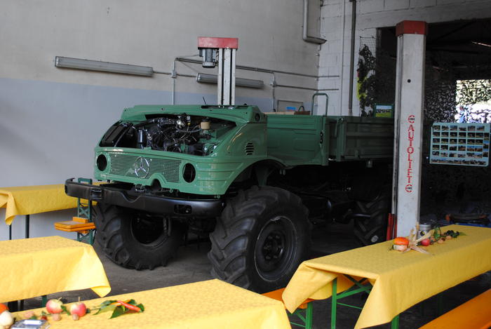

Sodele, hier mal ein paar Bilder von mir vom Gestrigen Kundentreffen:
Gegen mittag wurde es enorm eng auf dem Betriebsgelände. Weitere Fahrzeuge hätten drausen parken müssen.

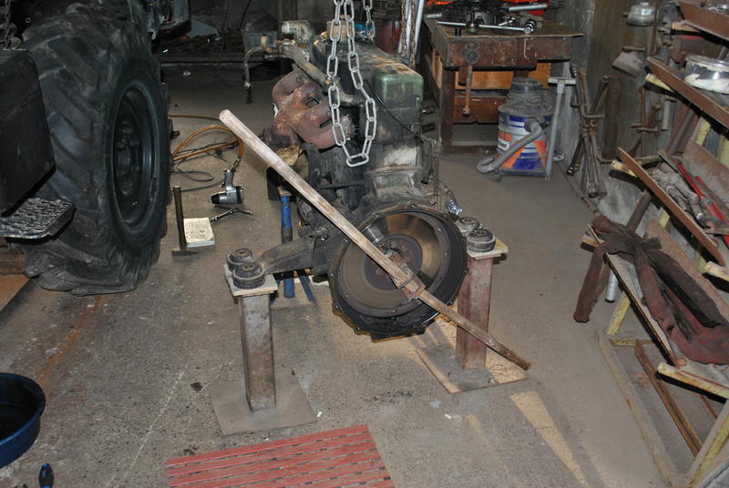

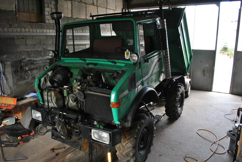

Jo, habe mir gedacht, das die ganzen Arbeiten bei ausgebautem Motor eh einfacher sind, also ran ans werk....

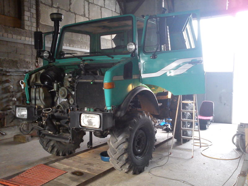

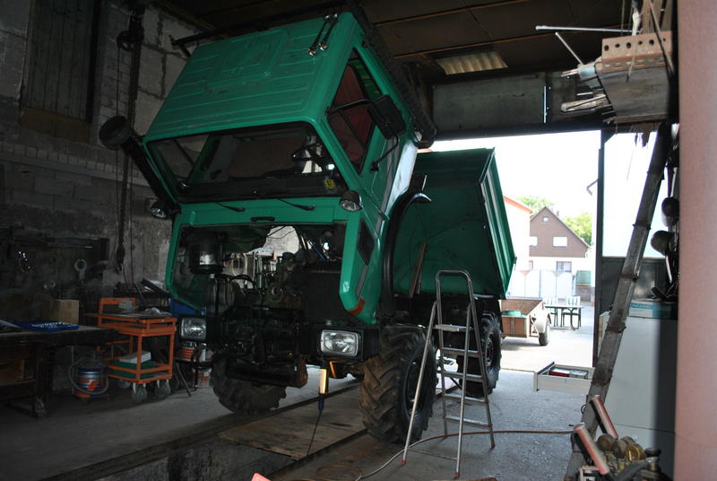

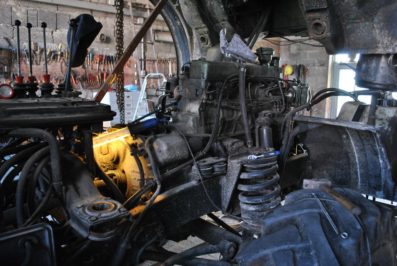

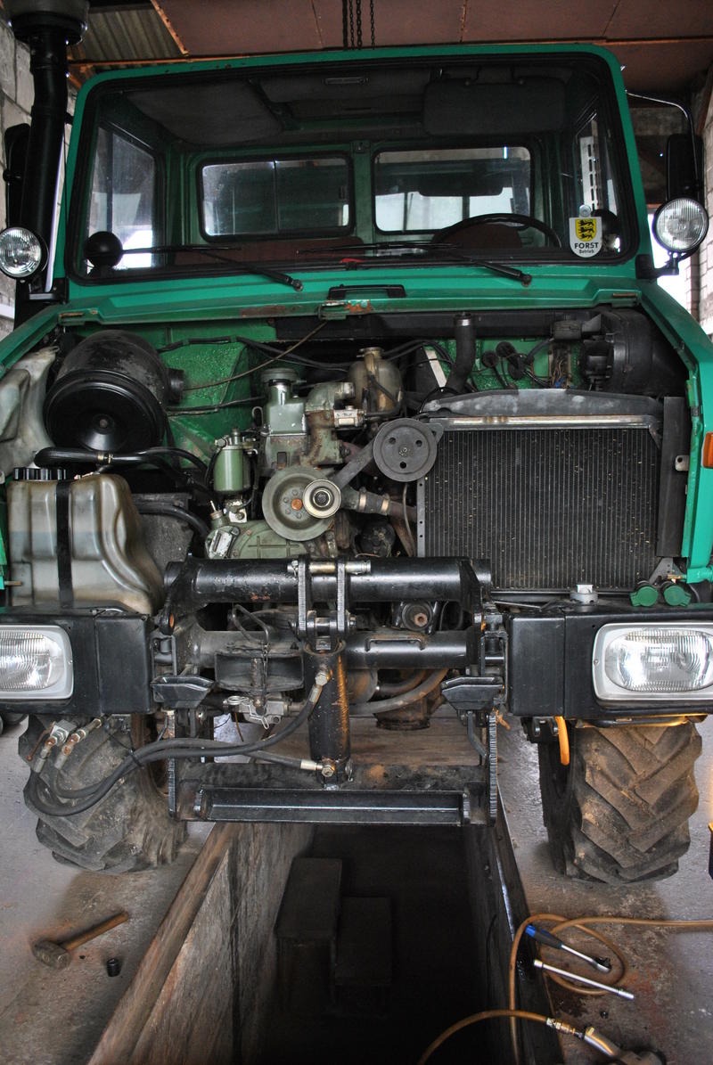

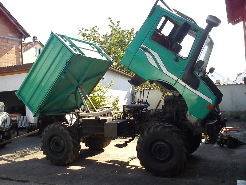

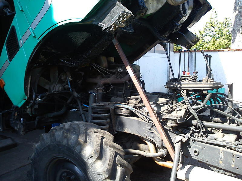

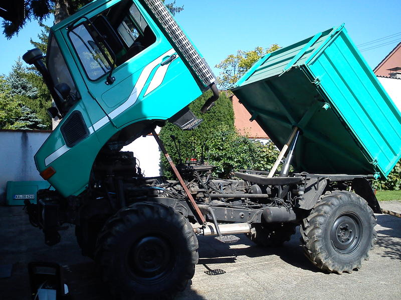

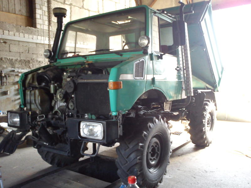

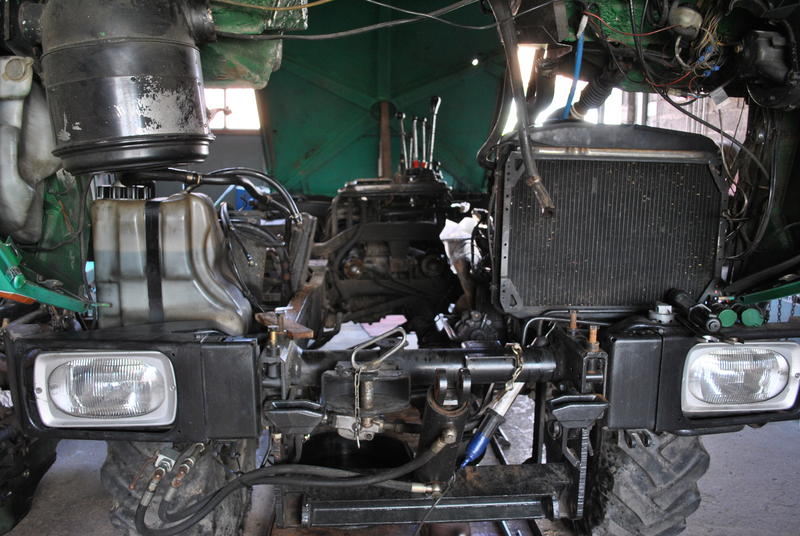

Zuerst, Fahrerhaus kippen (beim SBU kein Problem):
Keilriemen und Generator sind ausgebaut
Da ich keine Hyd. Hebevorrichtung fürs Fhs habe, musste ich mitm Deckenkran arbeiten. Damit mir das Fhs auch nicht auf den Kopf fällt, wurde eine Haltevorrichtung geschweisst:
Hier bin ich gerade beim Abschrauben der Gelenkwelle von der Kupplung zum Getriebe:

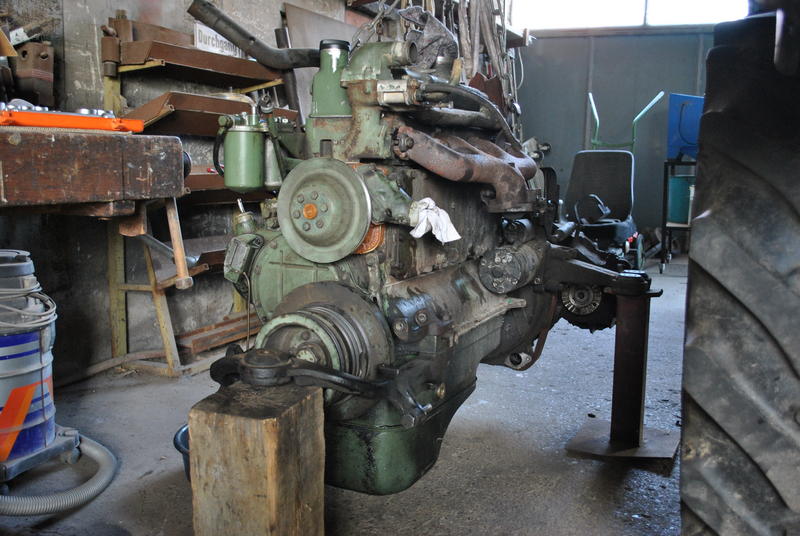

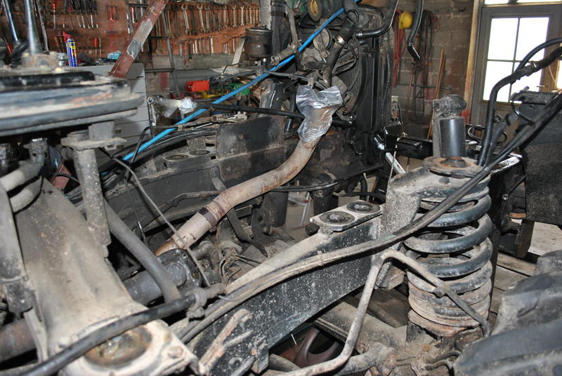

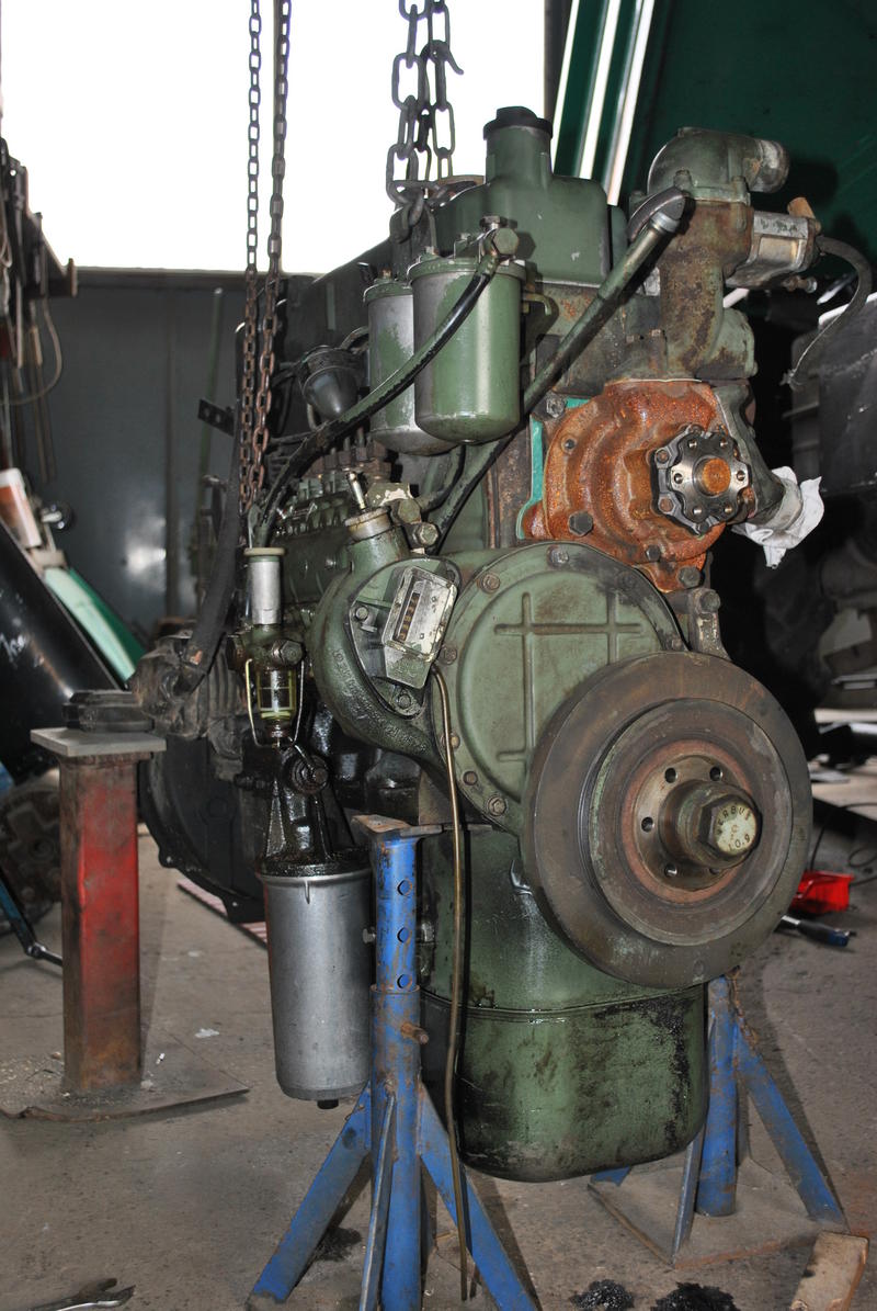

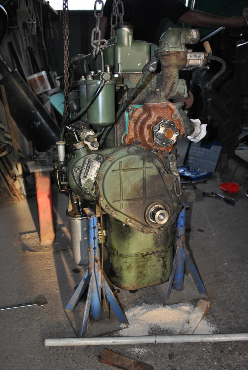

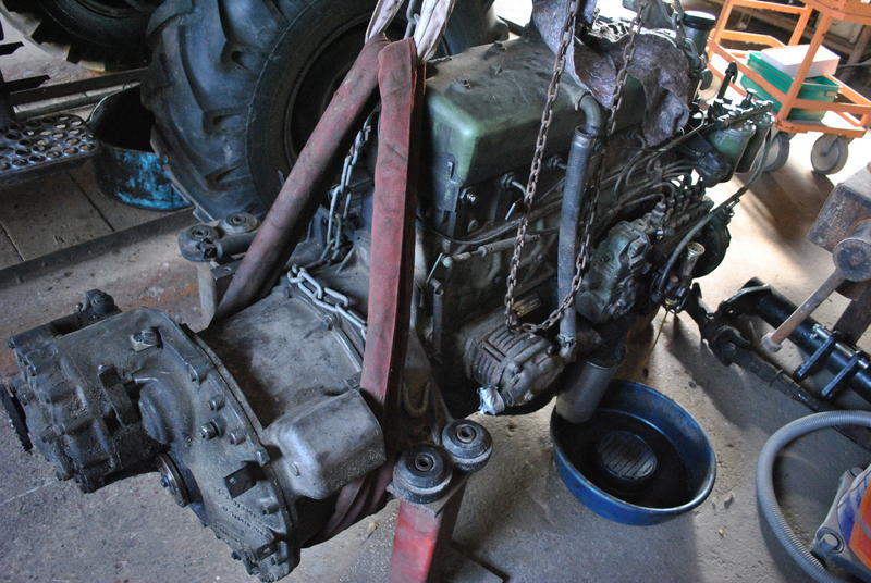

So, Motor is drausen:
Hier sieht man den Motor mit der Kupplungsglocke und dem Zapfwellengetriebe

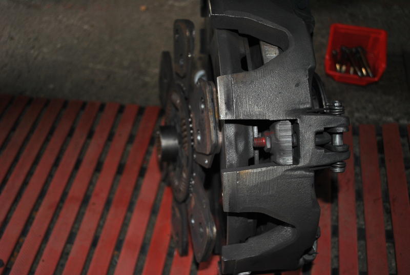

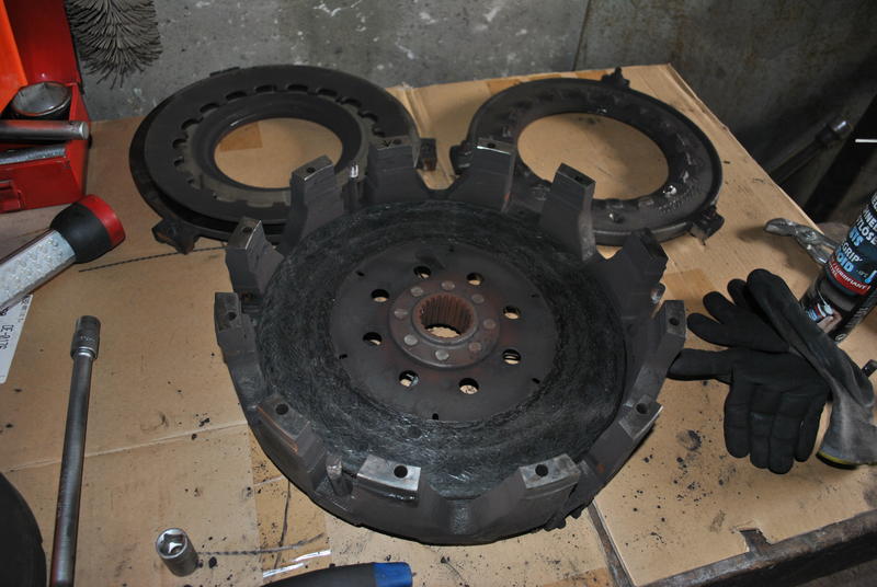

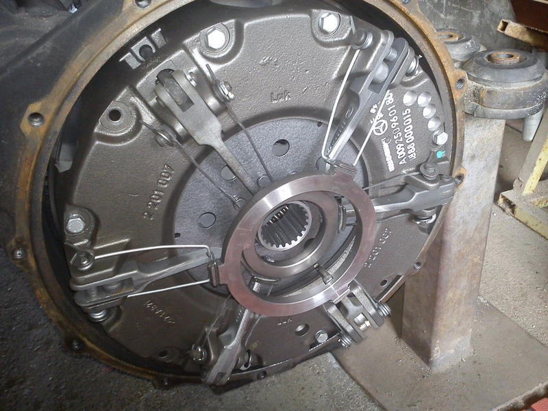

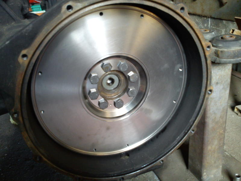

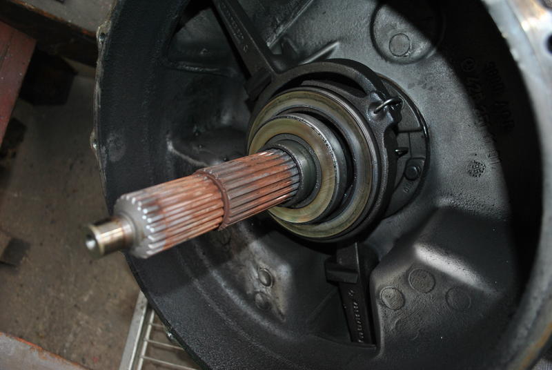

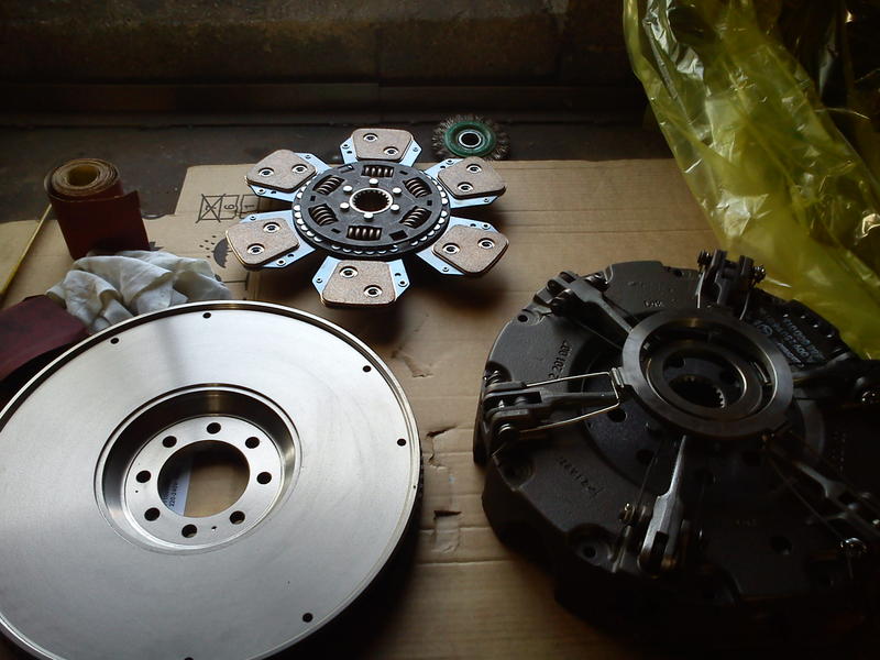

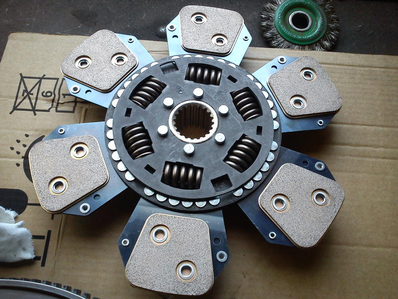

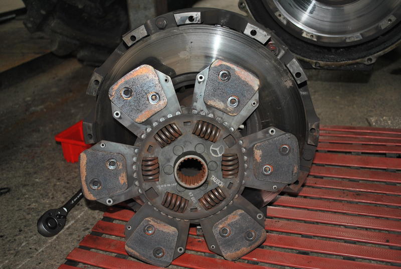

Nee, dann wurd wieder richtig gearbeitet, Zapfwellengetriebe und Kupplungsglocke weg. Hier sieht man die beiden Wellen mit den Verzahnungen für die Fahrkupplung und die Zapfwellenkupplung:
Hier die mächtigen Kupplungsdruckplatten:

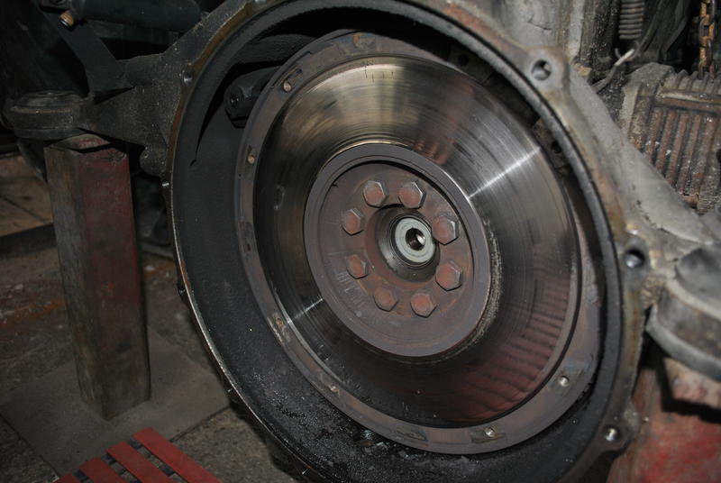

Die Schwungscheibe:
Fahrkupplung mit Druckplatte (in ihr eingebaut ist die Kupplung für die Zapfwellen)

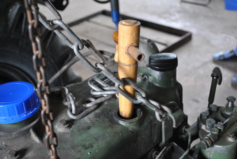

Aufgebockter Motor ohne vorderes Motorlager und abgeschraubter Riemenscheibe auf der Wasserpumpe:

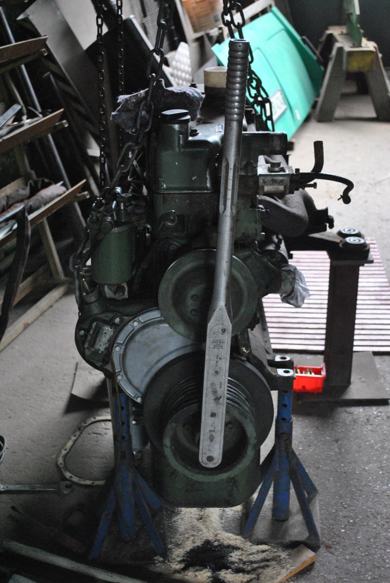

Hier meine Selbstbau-Motor-Blockiervorrichtung:

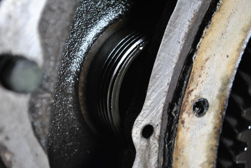

Der Motor mit abgebautem Schwingungsdämpfer.

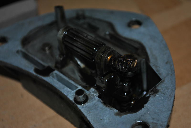

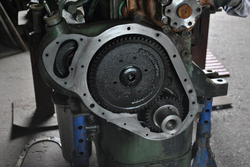

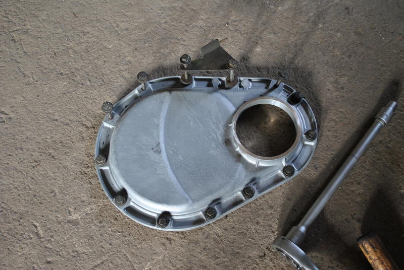

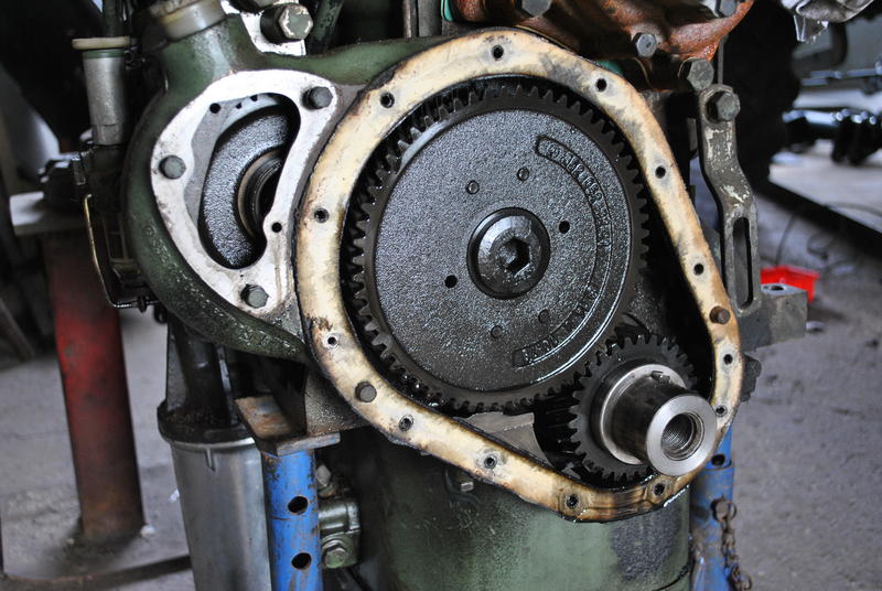

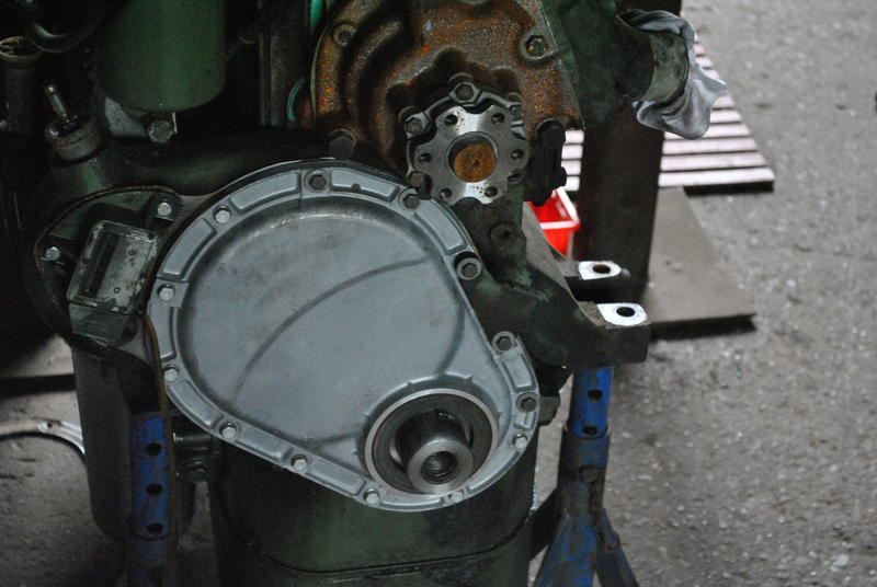

Abmontiertes Steuergehäusedeckelchen und Betriebsstundenzähler
über diese Verzahnung vom Einspritzpumpenrad wird der Betriebs-h-Zähler angetrieben
Der neue Steuergehäusedeckel (die neue Version)
Das Rückteil vom Betriebs-h-Zähler mit der Schnecke die auf die oben gezeigte Verzahnung greift

Gestern habe ich die Kupplung zerlegt und zur Instandsetztung gebracht.
Dann noch die Dichtflächen vom Steuergehäusedeckel und Betriebs-h-Zähler gereinigt:
Heute dann alles wieder zusammengebaut vorne rum und die Zentralschraube mit 500NM festgezogen:

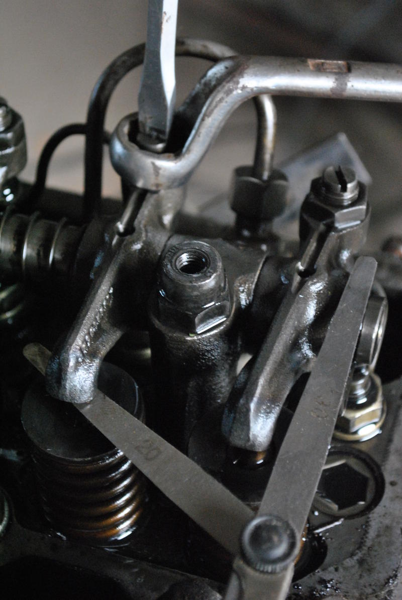

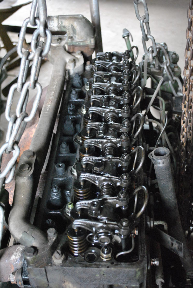

Ventildeckel abgebaut und die Ventile neu eingestellt (Einlass-Ventile 0,2mm, Auslass 0,3mm) und die VDD erneuert:

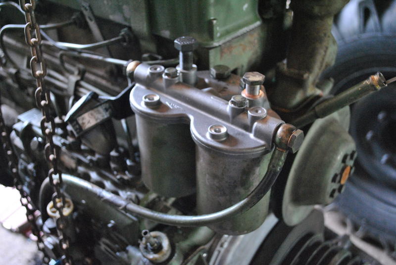

Heut kam der neue Filterkopf dran mit neuen Dichtringen und die Ölwanne wurde abgebaut und gibt einen Blick auf die Kurbelwelle frei:

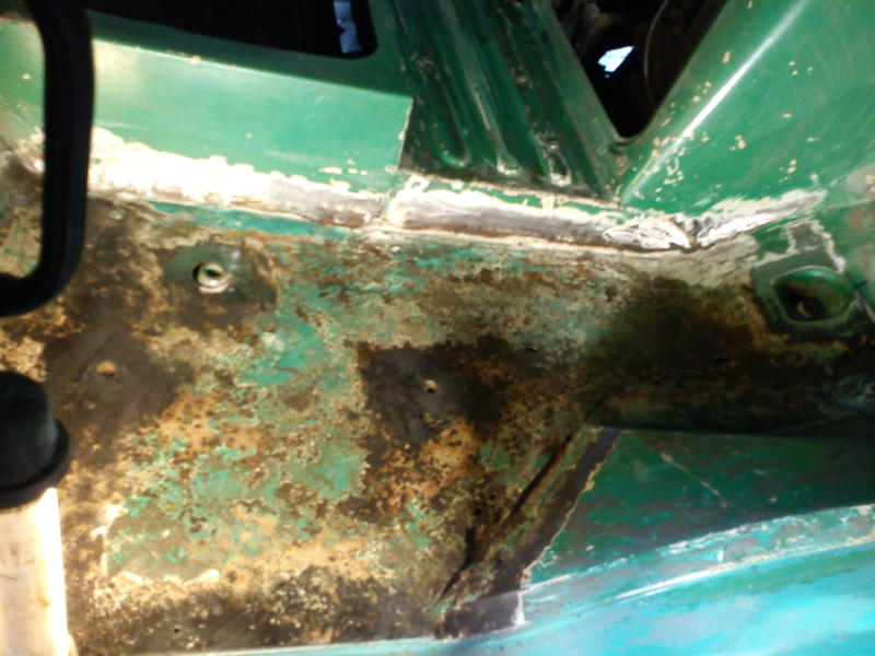

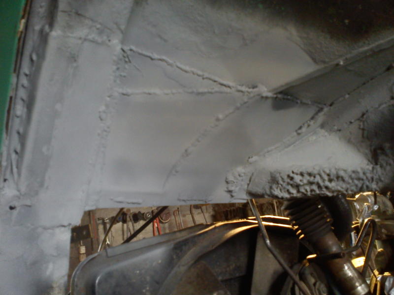

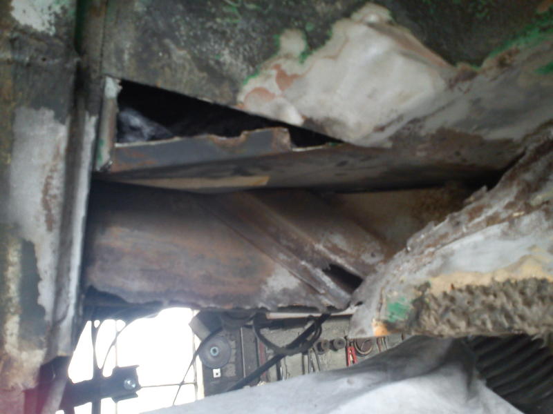

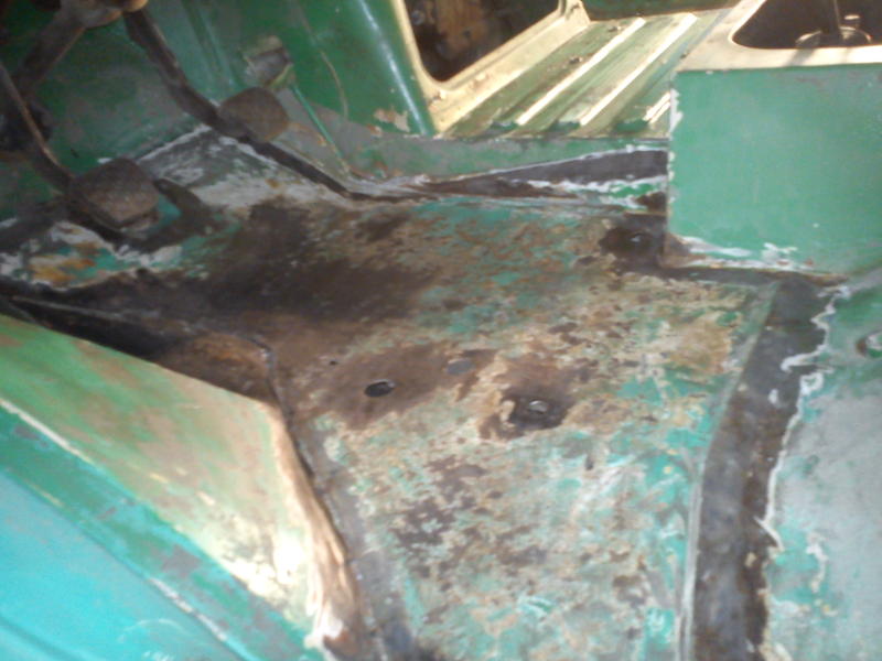

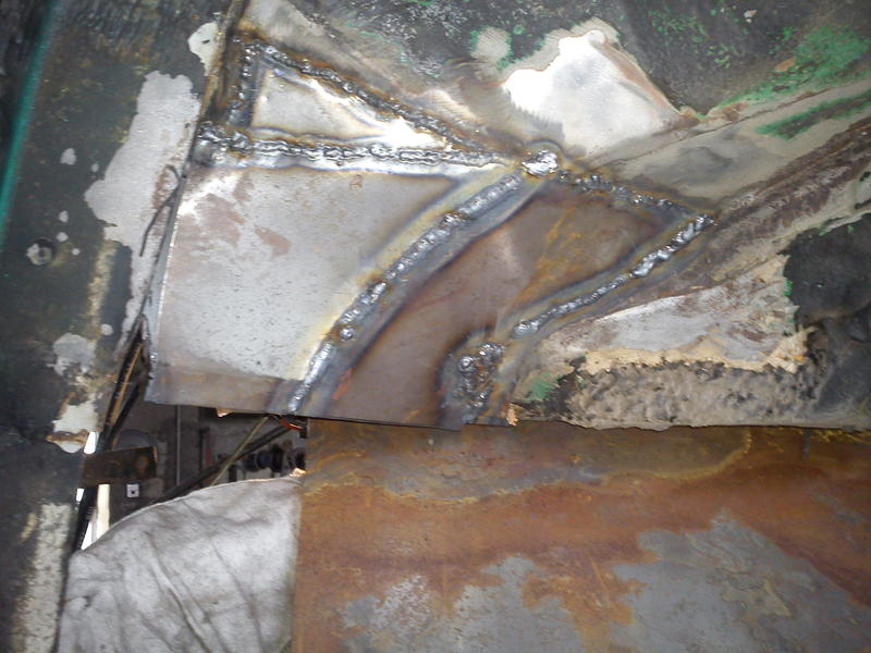

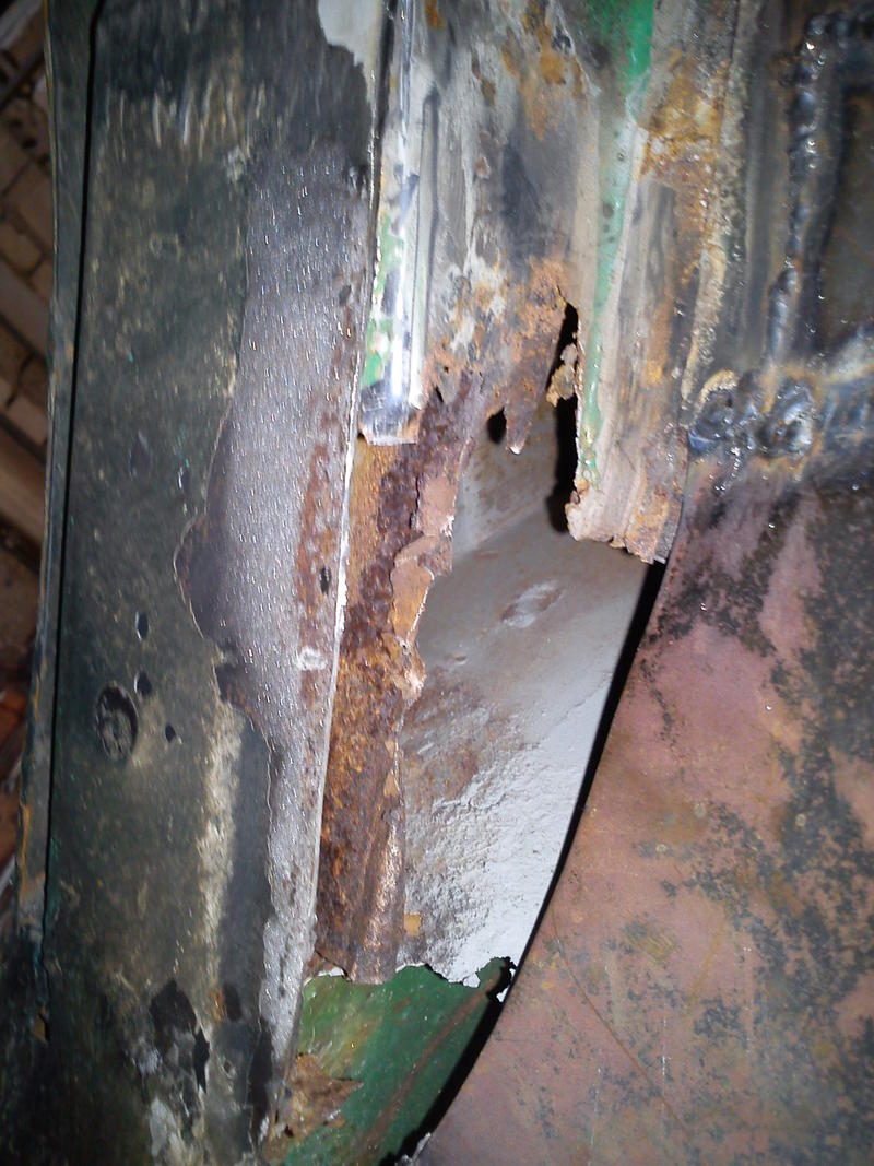

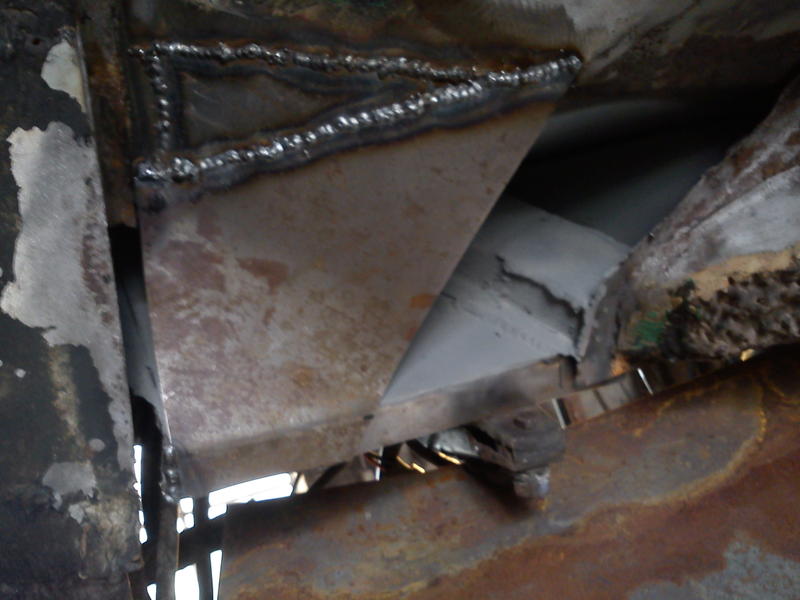

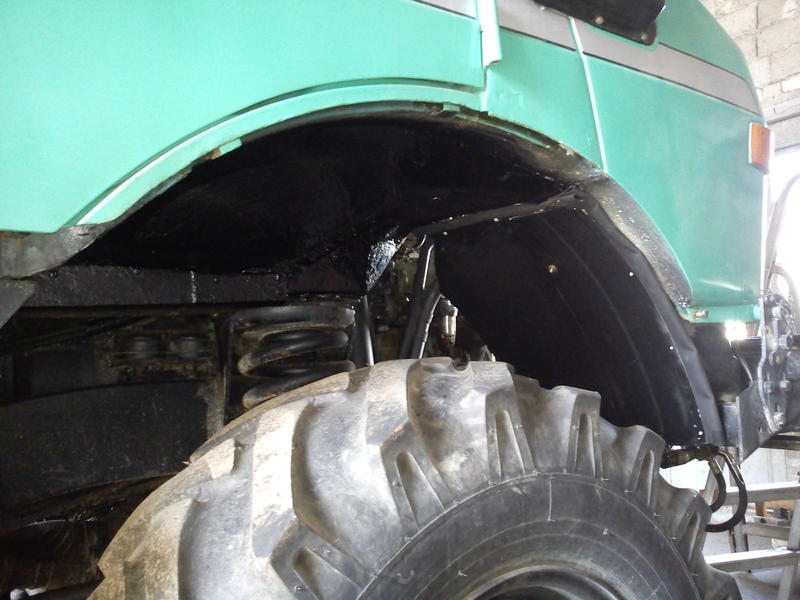

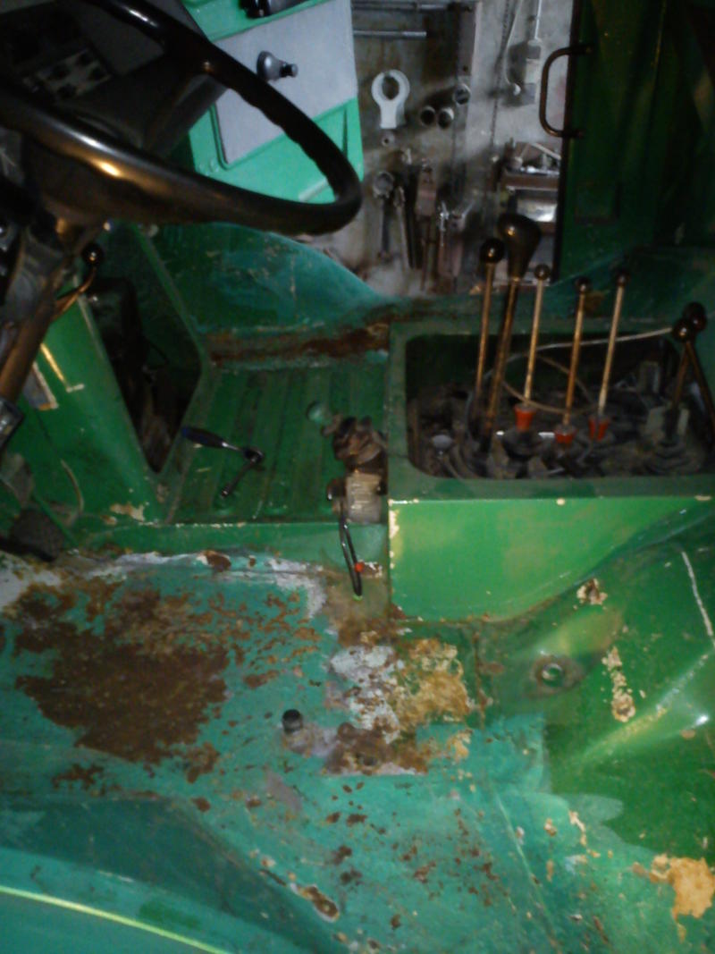

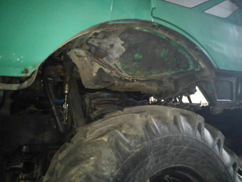

Also, nachdem der Motor wieder zusammengebaut und im Fahrgestell war, gings ans Rostloch im Radhaus sowie an den Rost in den Fussräumen....vieeel Arbeit!
Naggich:

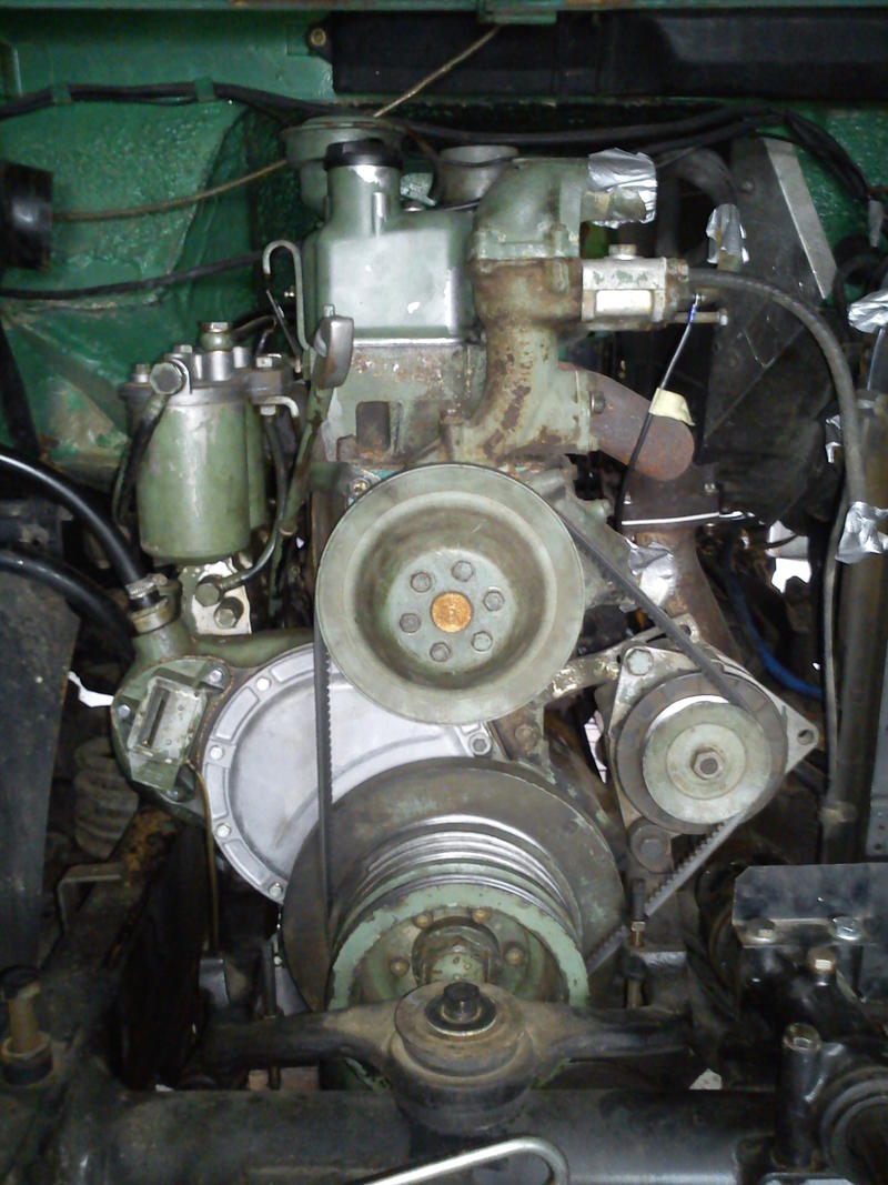

Der Motor wieder am ursprünglichen platz
Noch ein bild von aussen

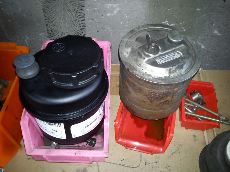

Neuer vs Alter Behälter der Servolenkungs-Flüssigkeit

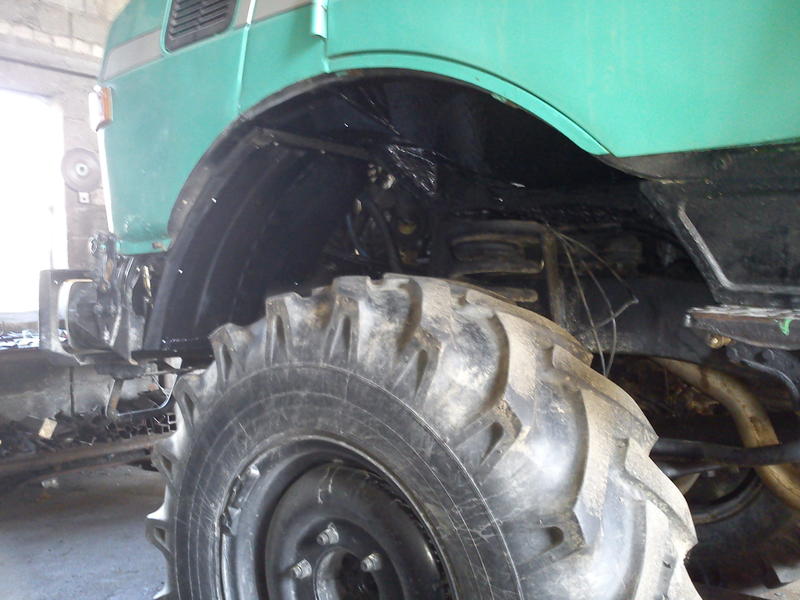

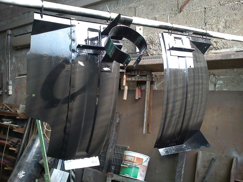

Radhaus ohne Koti
Das ist der Radlauf bzw der Träger 8o
Erste Teile schonmal neu drinne:
komplett zu wieder:
und eingespüht (kommt noch Rostschutzgrund, U-Bodenschutz auf Kautschukbasis und Lack darüber):
der Meister bei der Arbeit:

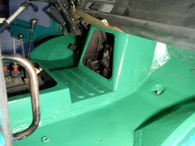

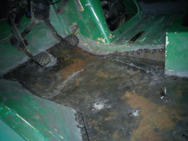

Und innen drin gehts weiter:
Fussraum vom Beifahrer
Fussraum vom Fahrer
mit eingeschweisstem Bodenblech
Abgeschliffener Boden mit Zinkfarbe eingesprüht

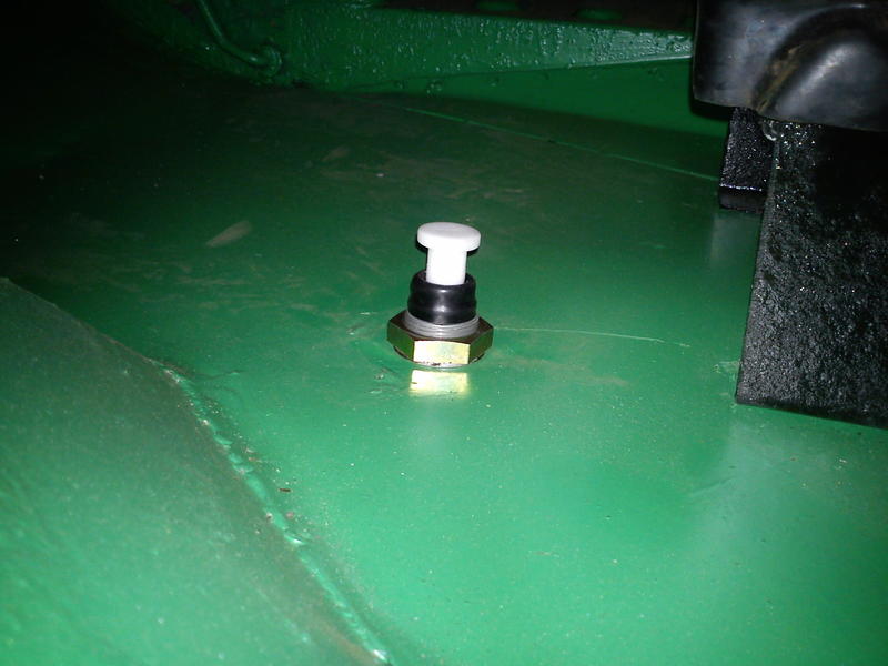

neues 2/3-Wegeventil für die Motorbremse.

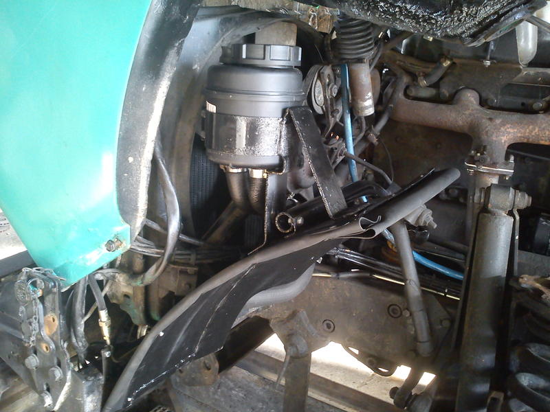

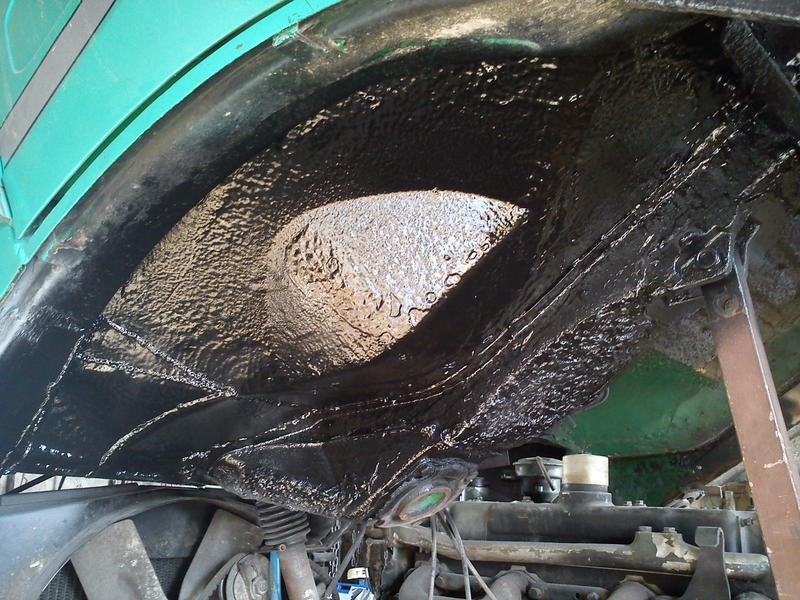

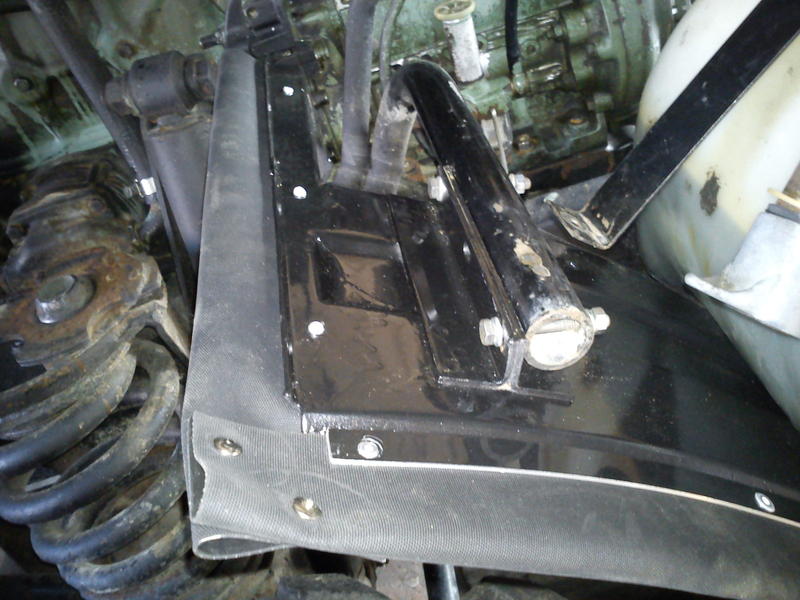

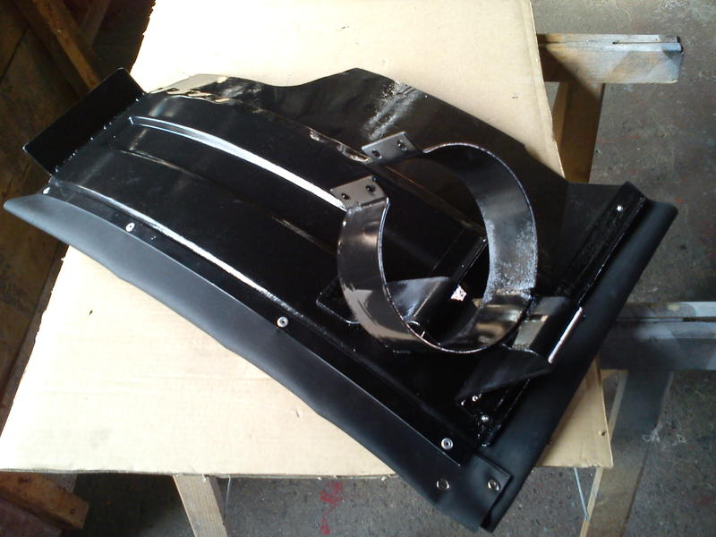

Bodengruppe mit neuem U-Bodenschutz eingesprüht sowie die kleinen Kotflügel gerichtet:
der Frisch gerichtete Innenkoti mit neuem Servolenkungsbehälter
neu gebogene (mit Biegegerät) Bremsleitung für die Kupplung
Fahrerhaus wieder in Ursprungslage
Blick ins Radhaus
und das andere
das neue Motorbremsventil von unten
und von oben.

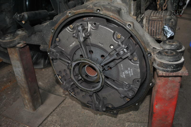

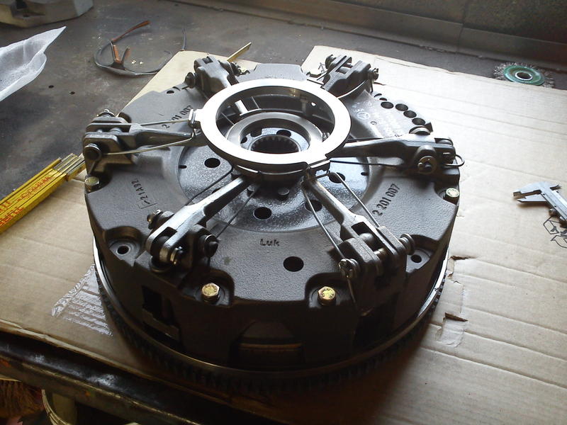

Jo, den Motor hab ich kurz nach der Komplettierung wieder ausgebaut, die Kupplung gefiel mir doch nicht so recht. Hab mir dann über Mercedes (mein Dank geht an den Mitarbeiterrabatt ;-) ) den Rundumschlag gegönnt. Will heissen:
-Druckplatte
-Mitnehmerscheibe Fahrkupplung
-Doppelkupplung mit Druckplatte
NEU gekauft (im Tausch eher gesagt). Wahren dann mal trotz MA-Rabatt lockere 1700€ ;-)
Jo, alles wieder zusammen gebaut und er fährt wie es sich gehört hehe...
Hier die Bilder:
Und wieder beim Arbeiten:
