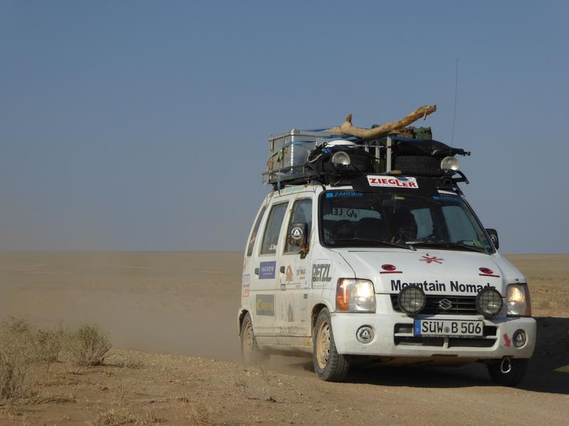

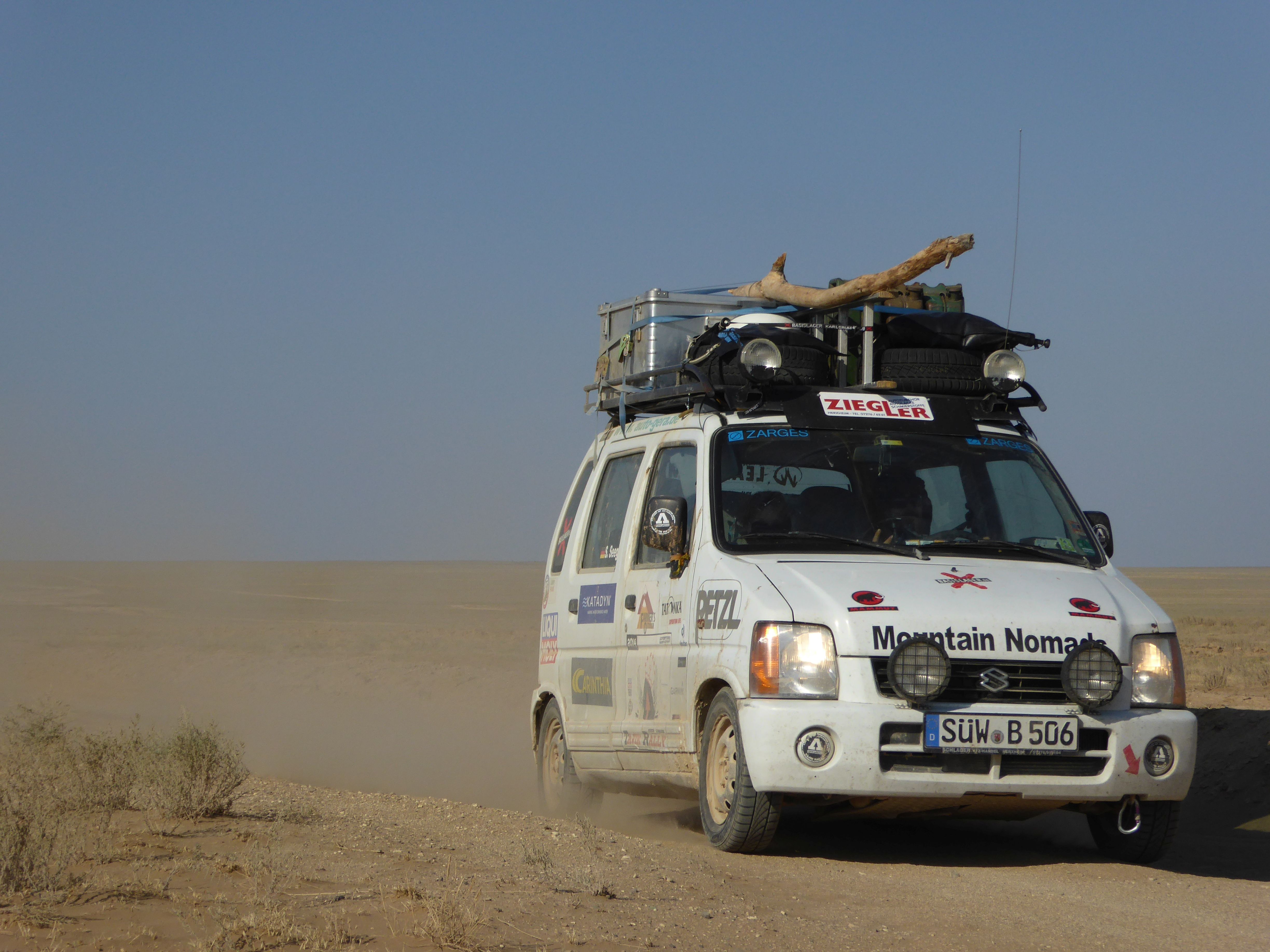

ich benutze immer die Schweizer Wassersäcke, diese mach ich mir immer bei Gelegenheit mit sauberem wasser voll welches ich dann mit ein paar tropfen wasserentkeimungsmittel behandle. Das Wasser nehm ich dann zum duschen, kochen, spülen, waschen usw. Trinken tu ich meistens Bier ^^ oder je nach verfügbarkeit versuche ich immer Trinkwasser in flaschen zu kaufen.
aber nochmal zum Thema, die schweizer Wassersäcke sind mehr als perfekt ! kosten nichts, wiegen nichts, sind sau robust und wenn man so nen Sack auf der haube oder dem Dachträger Montiert kann man abends schön heiss duschen. Je nach reiseland natürlich Supi Für die dinger gibts auch duschaufsätze usw.
Hier ist der Wassersack auf dem Ersatzrad auf der Fahrerseite gut zu sehen.

Wie isn das wenn man diese Beutel für Trinkwasser benutzt, scheckt das nicht danach ?
Die schweizer Wassersäcke riechen ja schon arg nach Gummi Unsicher
