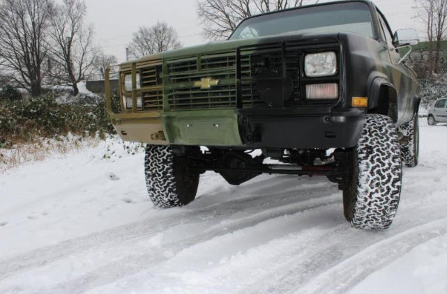

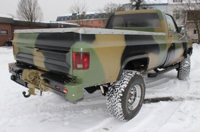

Ich habe mir einen K30 aus dem Jahre 85 gekauft und bin noch nich ganz so firm mit den Amerikanern.
Vielleicht kann mir bitte jemand folgende Frage beantworten, gibt es bei K30 die Möglichkeit die Achsen zu sperren?

Klar gibts für die Achsen Sperren, musst nur rausfinden, was für Achsen du hast.
Die Kollegen im Chevy Board hier können dir mehr dazu sagen.
Könnte sein, dass du hinten sogar schon ne automatische Sperre drin hast.
Aber wie immer gilt: Bevor man 2k eur für diverse Umbauten ausgibt, sollte man erstmal ein bisschen im Gelände fahren.

Die Hinterachse ist eine 14 bolt und hat eine 100% Detroit Locker Automatik Sperre drin (wenn es der Originalzustand ist)
Die Vorderachse ist eine Dana 60 und hat keine Sperre. Da gibt es aber eine große Auswahl an zuschaltbaren und Aitomatik-Sperren.
