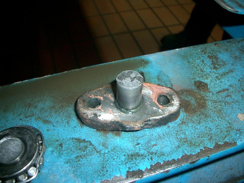

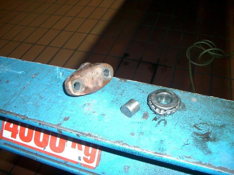

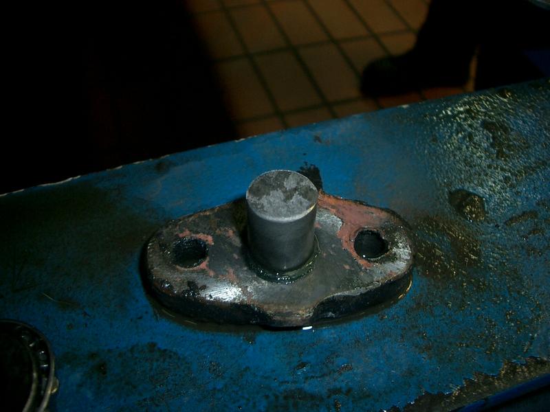

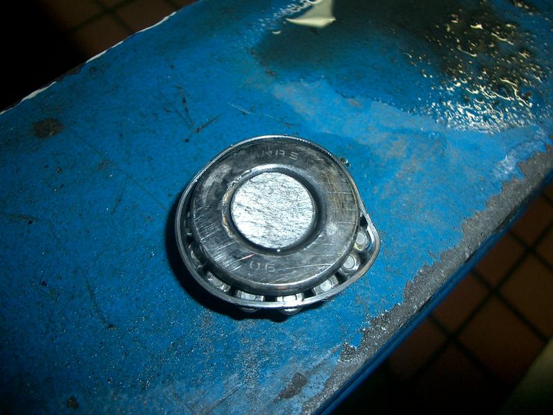

Ein Bekannter ist auf einem Parkplatz,mit dem linken Vorderrad,vor die Einfassung einer Bauminsel gefahren:
Natürlich beteuert er,er wäre nicht außerordentlich schnell gewesen.
Wie hoch die Kante war,weiß ich noch nicht.
Die dukelen Stellen der Bruchstelle sind blankpoliert,vermutlich von Homokineten.
Der bronzene Anlaufring ist völlig verbogen.
An der planen Unterseite des Bolzens erkennt man,dass es sich nicht um ein Original handelt.
Diese haben zwei nicht zu übersehende Querrillen,in der Fläche.
Die Liste der Teile,die wir nur noch als Original verbauen wird immer länger.

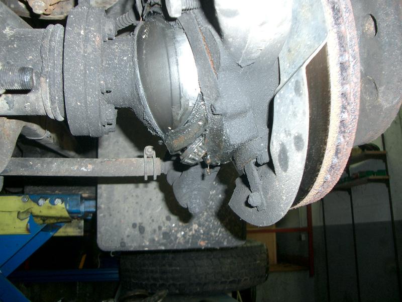

BeitragVerfasst am: 15.01.2016 18:34:15    Titel:
Bei dem hier ist die Achskugel komplett abgerissen;Bolzen hält:

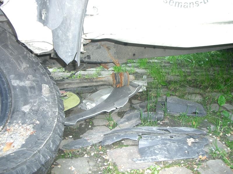

BeitragVerfasst am: 15.01.2016 19:15:34    Titel:
als ich mal voll eingeschlagen bin war die Lageraufnahme in der Kugel oval und der Bolzen hatte einen Versatz von etwa 1mm. Längslenker steckte in der Aufnahme vom Längslenker, Lenkgetriebe abgeschert, Spurstangenköpfe gekröpft... Danach habe ich jedoch auch Teile von Paddocks bestellt. Die halten bis heute und ich bin erst bei der Baja mit gut Speed in 2 Gräben eingeschlagen als ich einen LKW überholte. Ich dachte mir fliegt alles weg, waren dann aber nur die Spurstangenköpfe die sauber ausgeschlagen waren.
