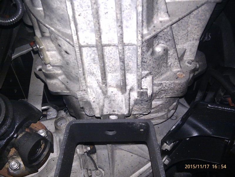

ich war mit meinem Defender TD 4, 2,4, Bj. 2009 in der Werkstätte, da einiges zu beheben war. Nachher hab ich unter`s Auto gesehen, um zu kontrollieren, ob alles ok gemacht wurde. Dabei habe ich eine Abstützung vom Rahmen nach oben mit Bohrung und 1 cm darüber das Getriebe mit fluchtender Gewindebohrung gesehen. (SIEHE FOTO). Dazwischen: NICHTS !
Jetzt hab ich die Werkstätte angerufen und gesagt, hallo - ihr habt vergessen mir den Gummipuffer einzubauen, der dort hineingehört!
Sagen mir die doch glatt: das gehört so, da ist nichts drinnen . . .
Kann nicht glauben - was sagt ihr ?
Stimmt das, dass dort nichts drin ist ??

Sieht zumindest nicht so aus als wäre dort was gewesen....hmmmm Obskur
eben gefunden: http://www.aulro.com/afvb/90-110-130-defender-county/119264-missing-gearbox-mount.html

Du wirst es kaum glauben aber das ist echt so Original Hau mich, ich bin der Frühling

jo, dat is so... und wenn ich das Gefühl hätte, nach einem Werkstattbesuch mich unters Auto legen zu müssen um zu kontrollieren, dass alles ok gemacht wurde, hätte ich es entweder gleich selbst reparieren können oder würde bei so wenig Vertrauen in die Arbeit die Werkstatt wechseln Zwinker
