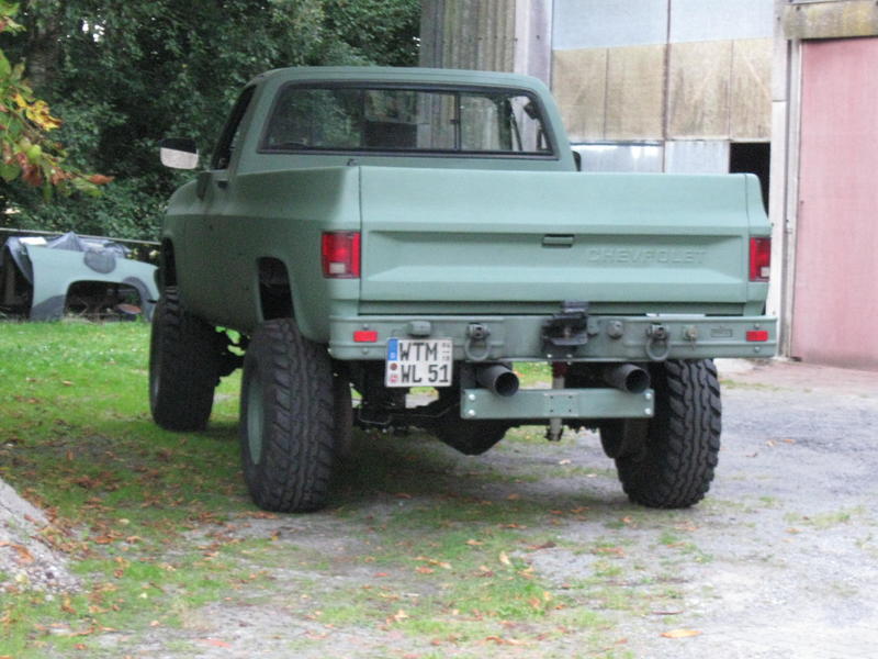

BeitragVerfasst am: 07.02.2016 10:38:35    Titel:
ja das dürften 110mm im durchmesser sein. das sind auspuffrohre vom scania lkw.
der nachteil an den rohren unterm heck: das auto ist immer dreckig an der heckklappe und der stoßstange. und mein anhänger bekommt auch immer seine portion ruß ab.
aber das dürftest du dann ja kennen.
