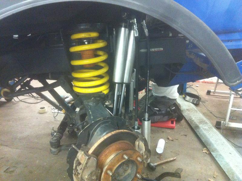

Hab mal ein paar mehr Informationen zu dem Unimog:
Basis: U1300L
Motor: OM 366 LA mit Hellgeth-Intercooler, ca. 340PS
Getriebe: Standard-8-Gang ohne Split, aber mit pneumatischer Vorwärts/Rückwärts Umschaltung
Achsen: Original mit langer Übersetzung, ca. 130 km/h
Ansonsten das Übliche, inmenliegender Überrollkäfig, Sparco-Schalensitze, 6-Punkt-Gurte, 350mm Sportlenkrad, GPS, Tripmaster.

BeitragVerfasst am: 13.02.2016 13:48:46    Titel:
Hey Zusammen,
super Recherche RC Ja
Dazu sei evtl noch zu sagen, dass es nun einen neuen Besitzer des Unimogs gibt.....
Das FW ist soweit fertig, Stoßdämpfer und Bumpstops haben ihren Platz gefunden YES

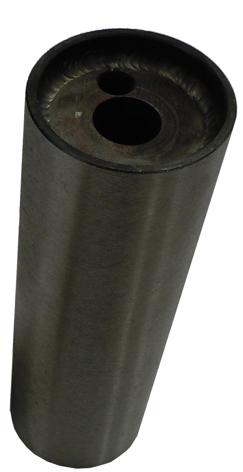

Um nochmals aufs Thema Bumpstops zurück zu kommen....hab mir nochmals die Fotos anghesxhaut, darauf sieht es in der Tat so aus, als wäre der Bumpstop angeschweißt worden.
Dies haben wir natürlich NICHT getan!!!!

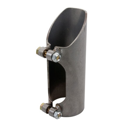

Es gibt zwei Montage Möglichkeiten
A: Pin Mount, der Bumpstop wird hinein gesteckt, und von oben verschraubt.
B: Pinch Mount, der Bumpstop wird "eingequetscht " und liegt auf einer Nut auf
