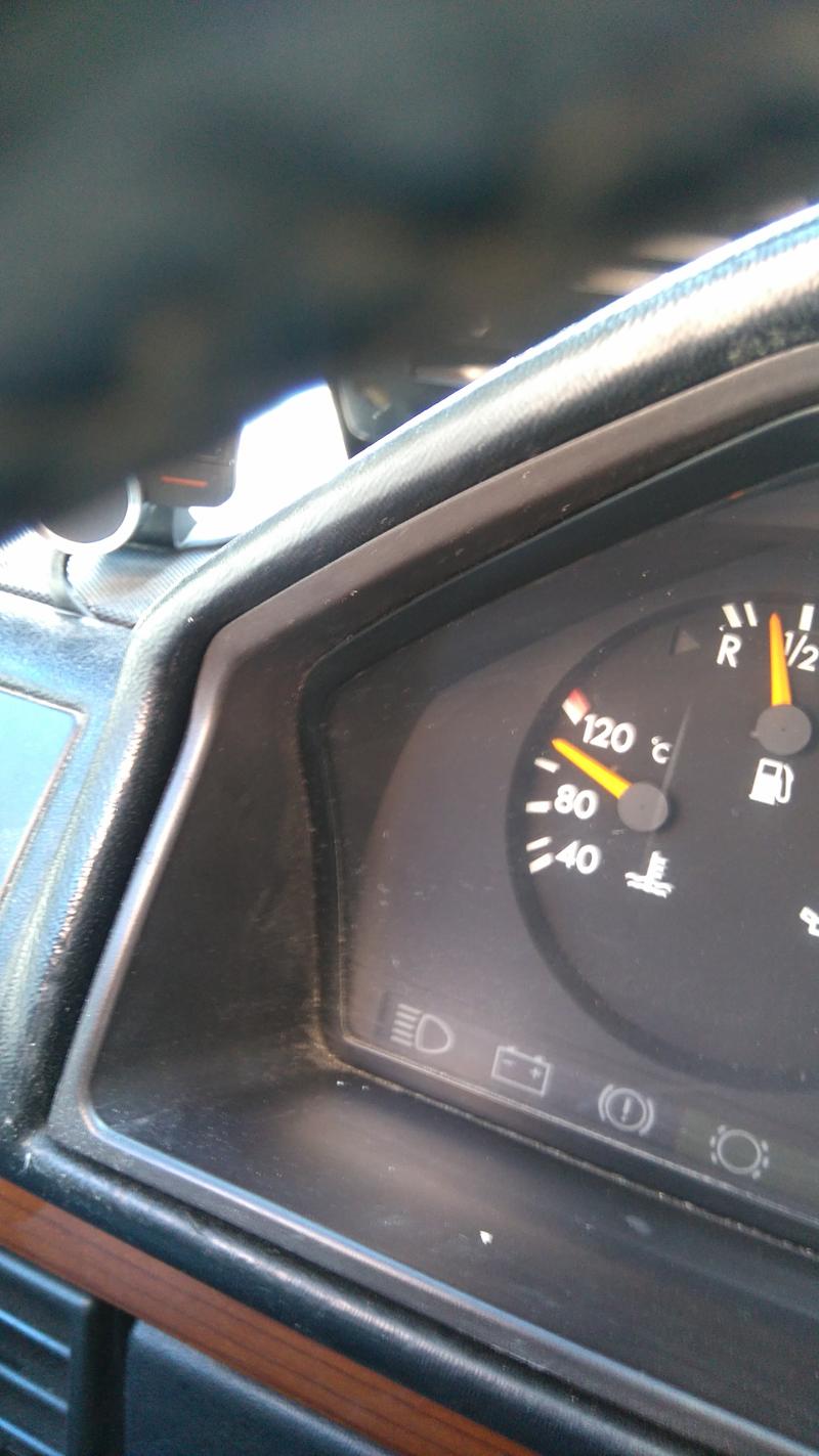

Bin heute die Autobahn am Wechsel bergauf gefahren Temp war so ca 100 Grad (Fotos folgen gleich) mehr wurde es nicht bei 15 min Vollast bergauf, dann am Parkplatz Motorhaube auf Visco läuft nicht mit. Motor aus Kühler Mitte Kalt wieder gestartet kurz laufen lassen so 2 min Visco lief sofort mit da der Kühler im stehen die wärme auch etwas in die Mitte abgibt. gegriffen Kühler warm in der Mitte zwei dreimal ga sgegeben Visco läuft voll mit und sofort ist die Mitte wieder kalt.

Bild 1 Vollast 15min Autobahn bergauf

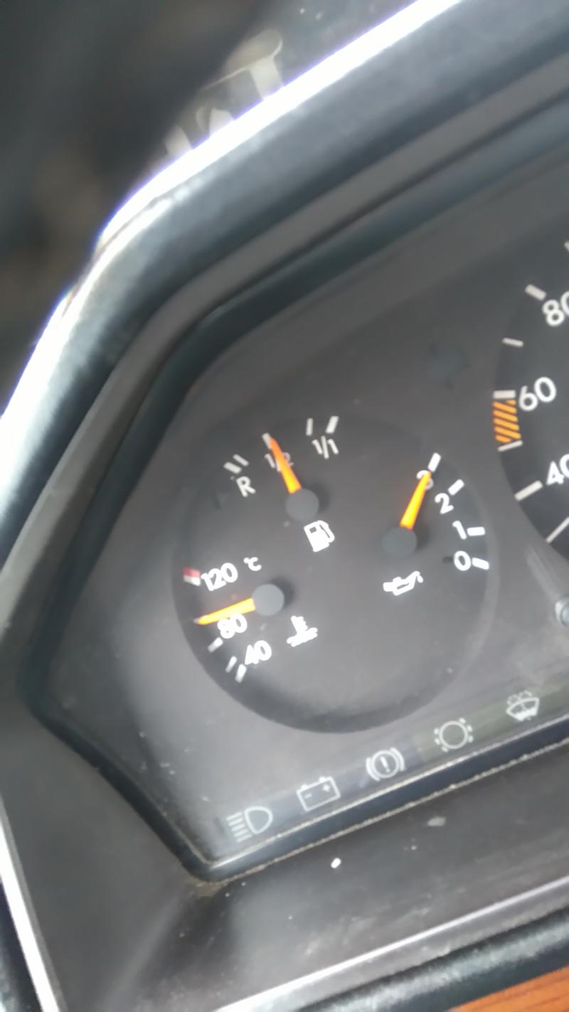

Bild 2 Autobahn Vollast gerade

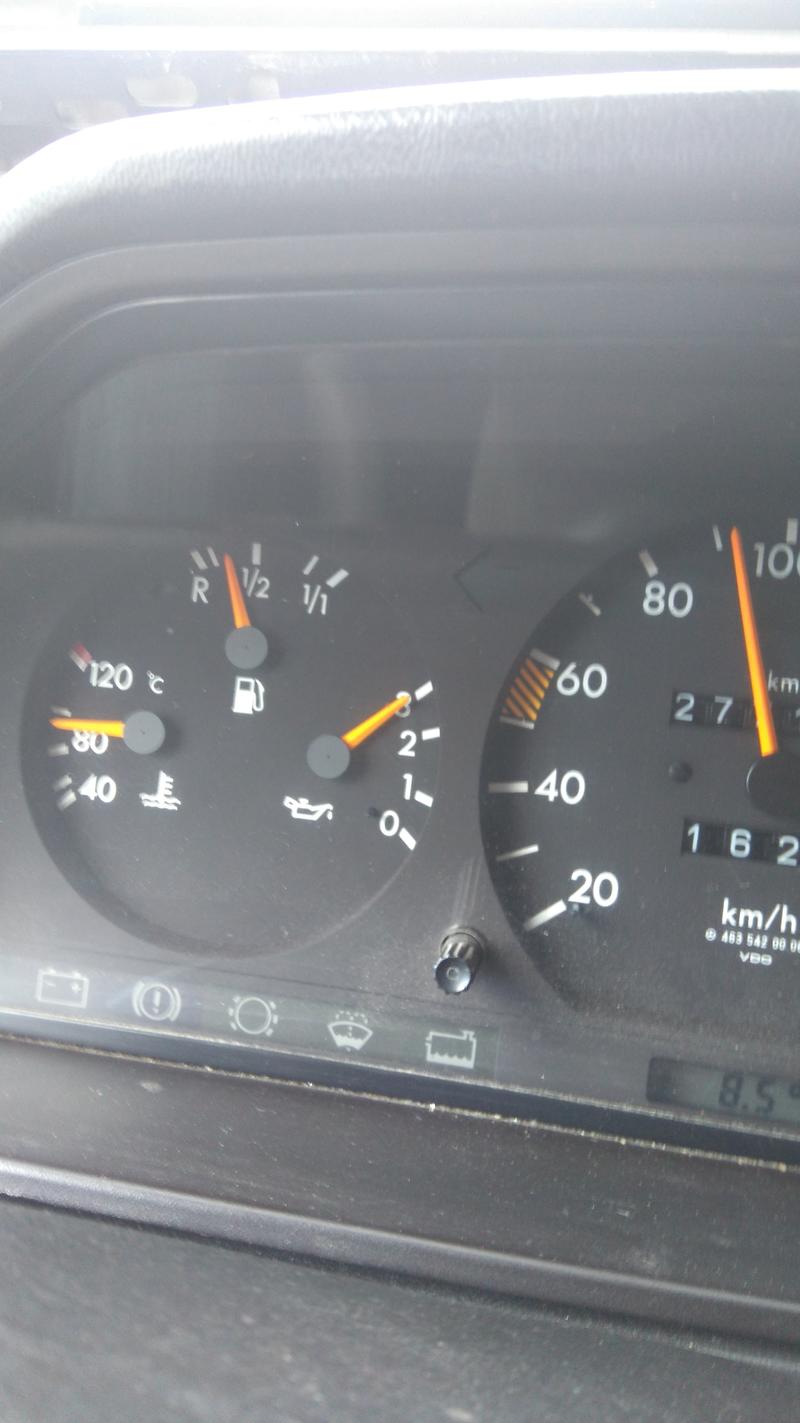

Bild 3 Autobahn Vollast bzw Teillast bergab
