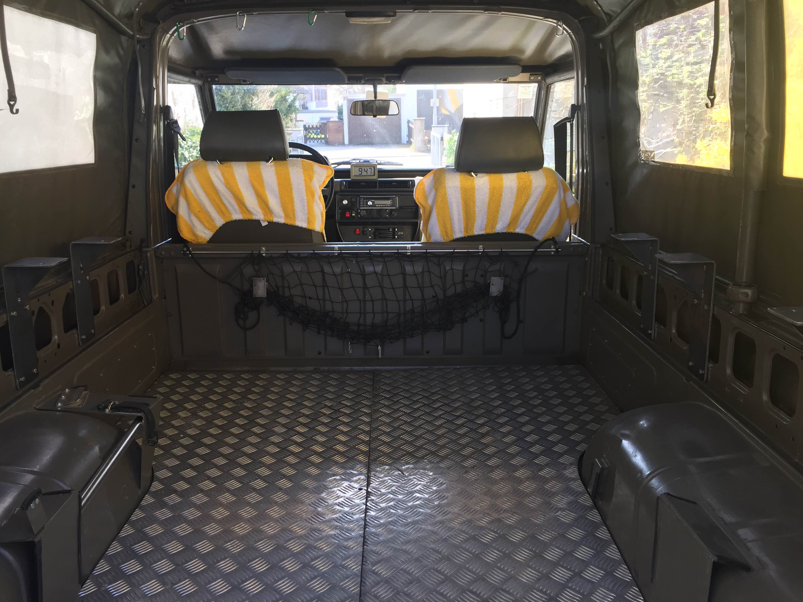

ich bin gerade dabei ein neues Bett in meinen Puch zu zimmern welches sich spurlos und unkompliziert ein bzw wieder ausbauen lässt. Zu diesem Zeck habe ich ein paar Winkel anfertigt auf denen ich eine Platte montieren möchte. Die Platte soll in drei Segmente (klappbar) geteilt werden um auch an die Kisten darunter zu kommen. Als Plattenmaterial habe ich mir Siebdruckplatten überlegt. Sicher nicht das leichteste Material aber recht unempfindlich... Einzig bei der Plattenstärke habe ich keinen wirklichen Anhaltspunkt. Die Auslage (Breite) beträgt 1,45m und 1,80m Länge wobei ich keine Abstützung in der Mitte haben werde. Das gibt bei bis 200KG Belastung einen ganz netten Hebel zumal beim einsteigen die Belastung eher punktuell ist. Die Winkel heben zur Not das ganze Auto.
Wie dick muss oder sollte die Platte sein? Nur schwer oder schon jenseits von... Grins
Die Alternative wären Alu-Sandbleche ohne Haken wobei diese Lösung in Summe recht teuer ist. Bräuchte dann 4-5 Stück dafür unkaputtbar Supi
Input ist willkommen Hossa und Prost

ist doch perfekt mit den Winkeln an den Seiten.
da macht quer rüber 4Kant-Aluprofiile mit oder ohne Lochraster wenn es leicht sein soll.
Ansonsten die Stahlvariante, geht ohne Stütze in der Mitte.
Würde die Siebdruckplatte mehrteilig machen , einmal wegen leichterem Händling
und einen Teilbereich zum klappen das besser unten ran kommst.
Als Dicke reicht da 25mm.

Hätte die Siebdruckplatte einfachheitshalber an den Kanten mit Edelstahl U-Profilen verstärkt.
Wollte eigentlich keine große Rahmen darunter packen um möglich einfach an die Sachen unten drunter zu kommen ohne das wieder eine Strebe den Zugang versperrt. Gehen auch 21mm oder ist 25mm am unteren Ende der Machbarkeit?

Kommt drauf an, wieviel Durchbiegung du akzeptierst. Der hier hat Abstützungen in der Mitte (Gastank)- da reichen 12mm

Etwas Biegen wird sich alleine aufgrund der Auslage nicht ganz verhindern lassen. Aber eine Hängematte sodass ich Berg und Tal im Bett habe wollte ich dann auch nicht. Werde die Tage mal zum Holzhändler fahren und sehen was der dazu meint und im Angebot hat. Vor allem was das unterm Strich zum umlegen/ verschieben in Kilo ausmacht würde mich interessieren. Sollte auch von einer Frau vernünftig zu bedienen sein. Hab da andere Maßstäbe rotfl
Parallel bin ich noch an einer bezahlbaren Alu Sandblechlösung dran. Ein Sandblech wiegt Ca 7Kg sollte also für jeden normalsterblichen zu bewegen sein.
