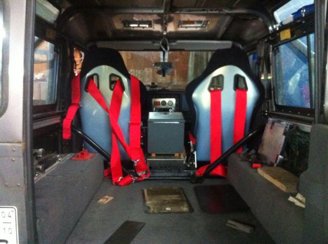

Der hellblaue Sitz sieht aus wie einer aus unserem Gulf-Rennauto....der Fahrersitz ist jedenfalls mein Bürostuhl geworden. Wo der Beifanretsitz geblieben ist - keine Ahnung......

Die hat der vorbesitzer so silber lackiert! Wirkt mit blitz etwas bläulich! Nee, oder?
Egal! Scheiss bequem! Sind sparco rev! Love it

Sind die Sitze so nicht etwas hoch oder kommt mir das nur so vor?
Hast du mal Probe gesessen?
Reise vor dem Sterben...
sonst reisen deine Erben
Eljot
benachbarter Haubenpopper
Wohnort: Bayern
...und hat diesen Thread vor 6011 Tagen gestartet!
BeitragVerfasst am: 21.11.2015 08:48:02    Titel:
Johannes hat folgendes geschrieben:
Jup, hab die position durch probesitzen und unterlegen festgelegt!
War auch irgendwie erstaunt dass ich so hoch muss!?
Aber sitzt sich echt angenehm!! Somit liegen auch die oberschenkel auf dem polster auf! Grins
Wäre interessant wo bei den originalen sitzen der "seat reference point" liegt!?
Denk garnichtmal sooo viel weiter unten!? Grins

BeitragVerfasst am: 21.11.2015 09:13:28    Titel:
keine Ahnung, habe meine Sitze sehr tief montiert.

BeitragVerfasst am: 21.11.2015 09:33:03    Titel:
was bringt das für vorteile? dann musst aber entsprechend weit nach hinten!?

BeitragVerfasst am: 21.11.2015 10:25:54    Titel:
Ich sitze z.B. immer so hoch, daß ich angeschnallt im Sitz angelehnt bequem die vordere rechte Kotflügelecke sehen kann. Das ist in den meisten Konsolen das oberste Loch.
Wenn ich tiefer sitze fehlt mir zum Schnellfahren die Übersicht.
Dazu kommt, daß mir das Lenkrad zu weit weg ist wenn ich weiter hinten sitze. Trotz Schüsselung und Nabenverlängerung.

BeitragVerfasst am: 22.11.2015 08:35:12    Titel:
Genau so habe ich es auch.
Und mit den Füssen die Pedale ganz durchtreten können.

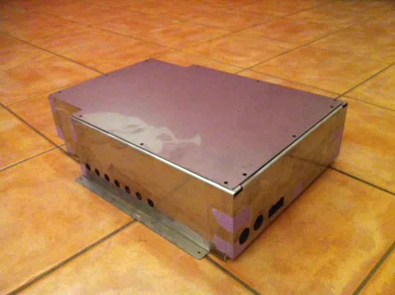

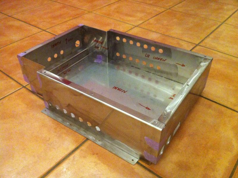

Die ECU-box ist fertig zum schweissen! YES

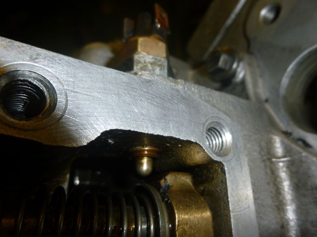

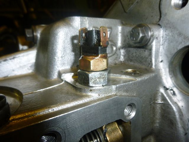

sagst mal, wie zum teufel kommt man eigentlich an den verdammten sperrenkontaktschalter drann zum ausbauen?!
is ja schon schwierig das teil überhaupt zu erblicken! Wut
mit nuss von oben geht ned wegen der kontakte und gabelschlüssel hat irgenwie auch nicht so recht platz!! Obskur
gibts da nen trick!? Unsicher

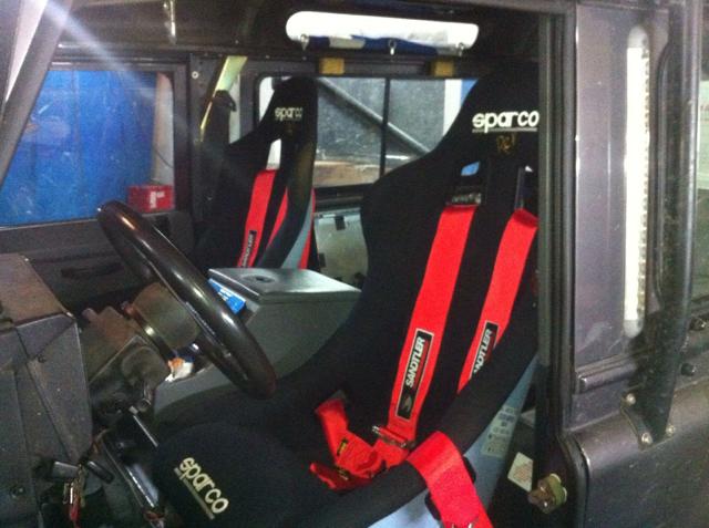

dafür hab ich gestern die neue ecu-box mit inhalt befüllt, bisserl kabelverlegt und sitze eingebaut! YES
recht bequem die dinger! Love it

BeitragVerfasst am: 08.04.2016 22:46:15    Titel:
den hab ich von unten ertastet ..und mit passendem Maul die Mutter gelockert,und rausgedreht,ohne Bühne....
Arlo Guthry
Wohnort: Mückenfrei in Bremen
BeitragVerfasst am: 09.04.2016 00:06:18    Titel:
Manchmal muss etwas mehr vorher weggebaut werden ...
... dann gehts fast wie beschrieben! YES

Gehört da nicht eine flache Mutter zum Kontern drunter? Reicht so überhaupt der Einstellbereich?
Arlo Guthry
BeitragVerfasst am: 10.04.2016 15:43:57    Titel:
Stimmt!
Normalerweise ist dort eine flache Kontermutter verbaut.
Ich hatte damals den Abstand am eingestellten Schalter gemessen und eine entsprechend lange Mutter mit metrischer SW und imperialem Gewinde hergestellt.

BeitragVerfasst am: 11.04.2016 07:20:26    Titel:
na dann werd ich da wohl nochmal ran müssen!! Wut
ich hasse solche geduldsarbeiten! Hau mich, ich bin der Frühling
