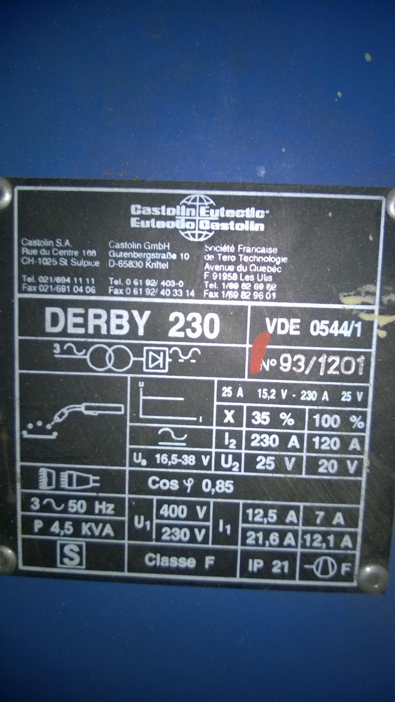

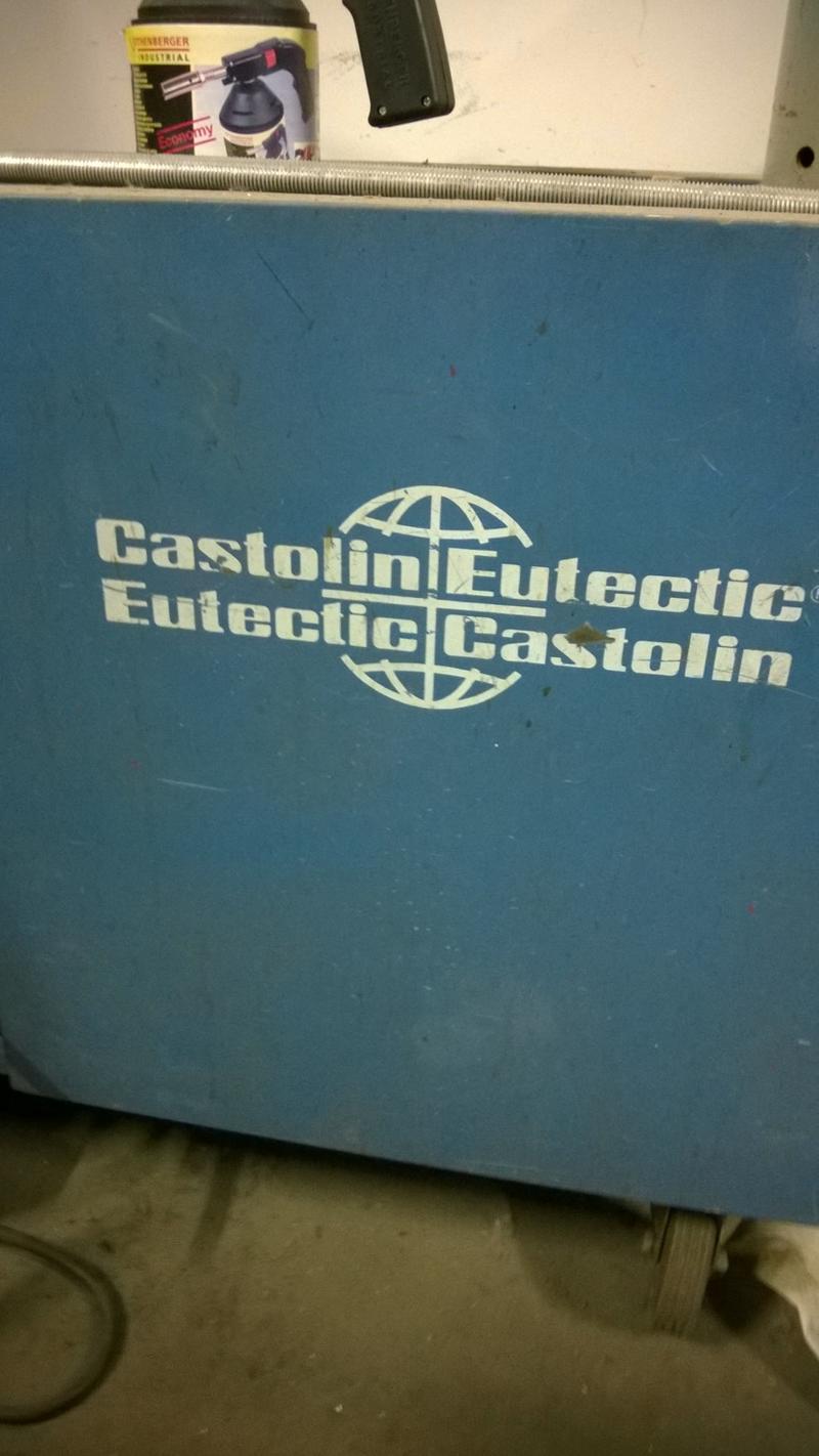

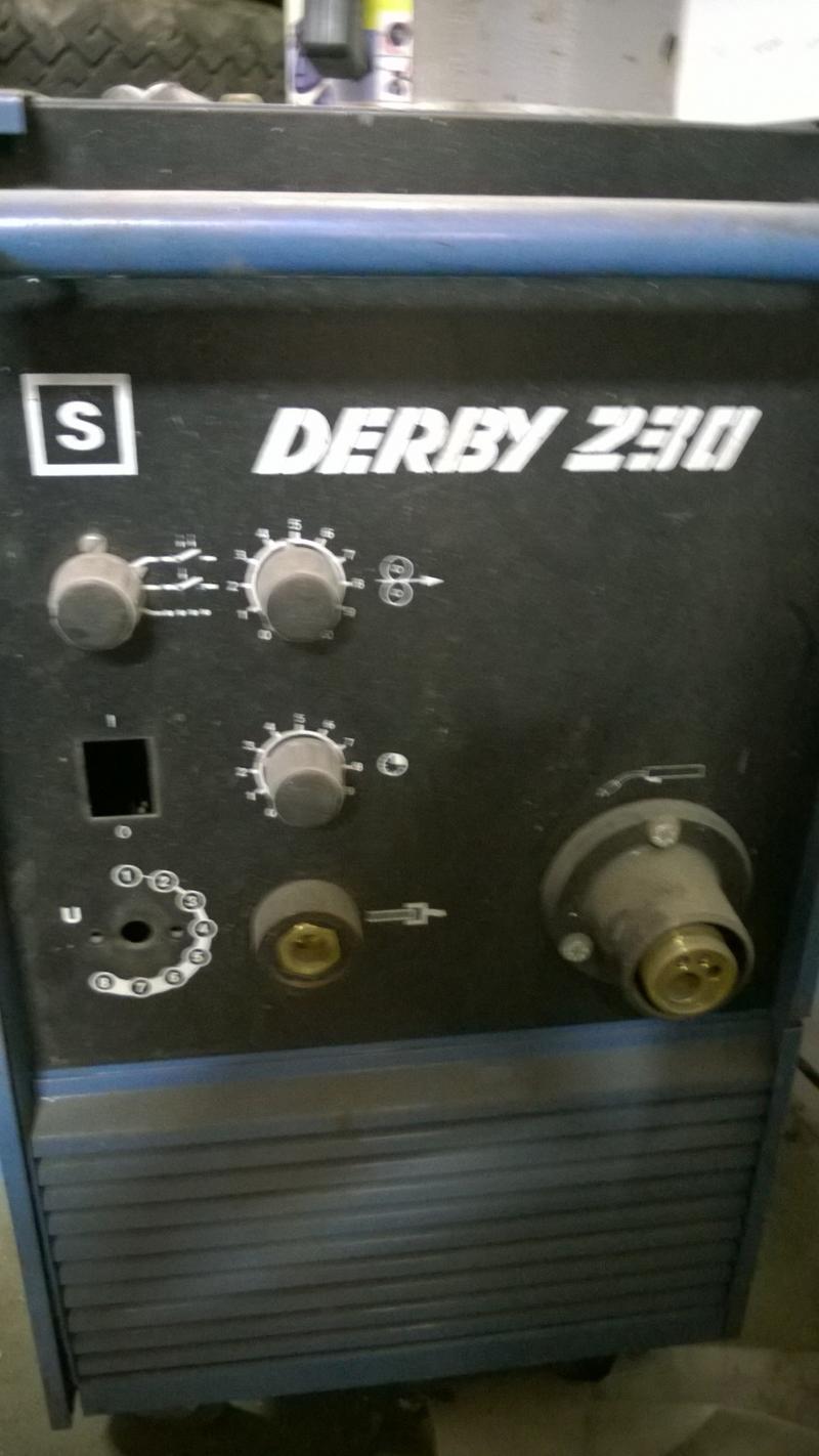

hi.
ich habe vor geraumer zeit ein schutzgas schweissgerät bekommen, das nun deutlich zu wenig power hat...
bei 1mm stahl-blechen auf stoss mit der maximalen Stromstärke krieg ich so grade eben eine hoch aufliegende Raupe hin.
nichts worüber man sich freuen oder sogar stolz sein könnte.alles , was stärker als 1mm ist, kriege ich mit diesem gerät nicht mehr hin, dafür fehlt jede menge bums.
woran kann das liegen ???
ich hab das gleiche gerät nochmal als ersatzteillager dazubekommen.
marke ist castolin eutectic, model derby 230.
welche baugruppe oder welches Bauteil ist für diesen Fehler verantwortlich und sollte getauscht werden ??
wie und was kann ich durchmessen oder durchchecken, um zu erfahren, was kaputt ist ??
gibts in berlin und Umgebung wen, der sich mit sowas auskennt und der Sache mal auf den zahn fühlt??
nachdem diese Geräte als Neuanschaffung nicht mehr so sau-teuer sind, lohnt sich eine finanziell aufwendige Reparatur wohl kaum.
vielleicht kann mir hier jemand helfen, und ein paar tipps geben oder jemanden empfehlen, der das gerät durchchecken kann.
anbei ein paar Fotos vom ersatzgerät, wo schon ein Schalter fehlt...

BeitragVerfasst am: 03.09.2015 08:18:19    Titel:
Auf dem letzten Bild fehlt der Schalter für EIN/AUS und die Stromstromstärke.
Sind die bei deinem Gerät vorhanden?
