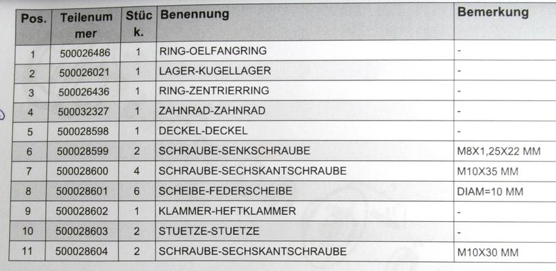

BeitragVerfasst am: 09.05.2015 09:05:51    Titel:

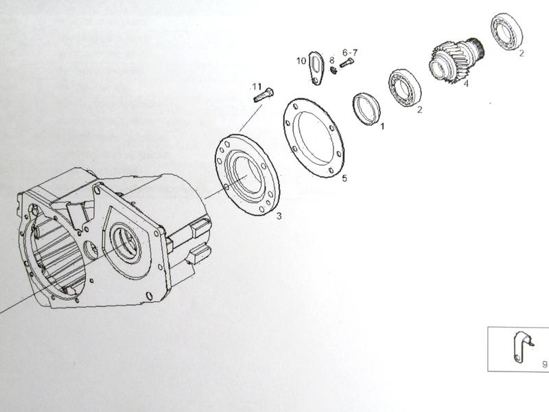

das Problem ist ja das sich nicht nur der wellenstummel ""ausarbeitet"" sonder natürlich auch das Gegenstück im VTG.
DAS ist leider um einiges schwieriger zu tauschen als der wellenstummel.
Hier noch ein paar Infos zum Gegenstück im VTG inkl. Iveco Teilenummer:
rotlomax
Wohnort: Frankfurt
BeitragVerfasst am: 09.05.2015 11:50:19    Titel:
Meine 5 Cent:
.... dann würde ich dort eine Kreuzbohrung mit 6mm Löchern herstellen und vielleicht noch eine Nut rundherum mit der kleinen Flex und einer 1mm Trennscheibe herstellen und dann das Zahnrad wieder mit viel MoS2 montieren.
Oder hat wer bessere Ideen?

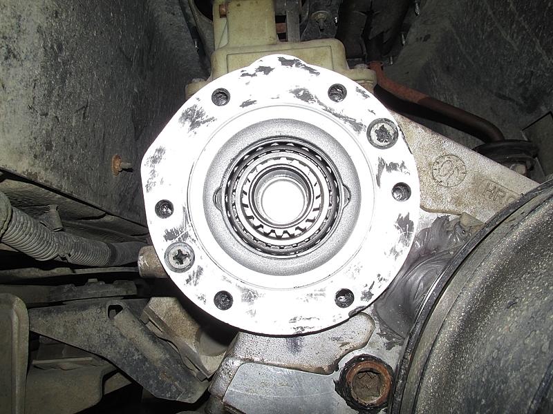

BeitragVerfasst am: 23.04.2016 18:01:34    Titel:
Hallo zusammen,
ich wollte heute mal das Spiel der VTG Eingangswelle prüfen analog zu diesem Link:
http://www.syncrogearboxes.com/land-rover-lt230-input-gear-spline-wear/
Beim Massif ist das aber nicht möglich, da hier ein Deckel in der Welle sitzt, so dass man die Verzahnung nicht sieht:
Ist das bei dem Massif, der hier das Problem mit der verschlissenen Welle hatte auch so gewesen (habt ihr das VTG ausgebaut um das zu sehen)?
Ich frag mich auch wann und warum die Konstruktion geändert wurde - beim Santana zumindesten war's noch offen oder?
