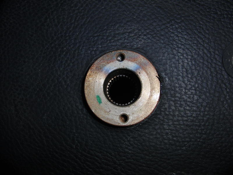

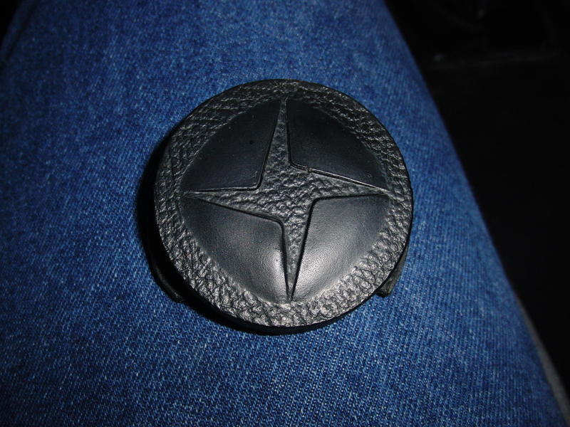

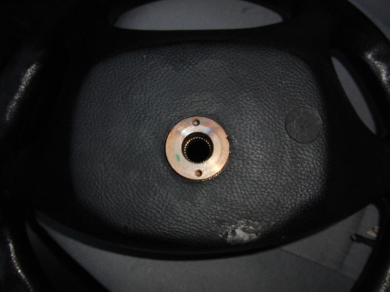

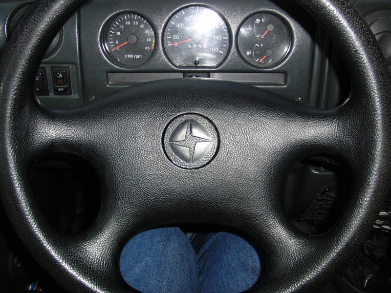

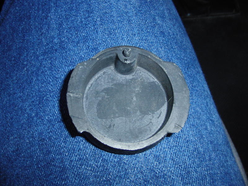

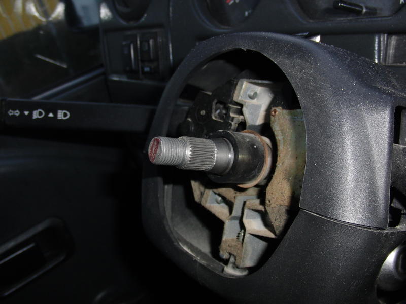

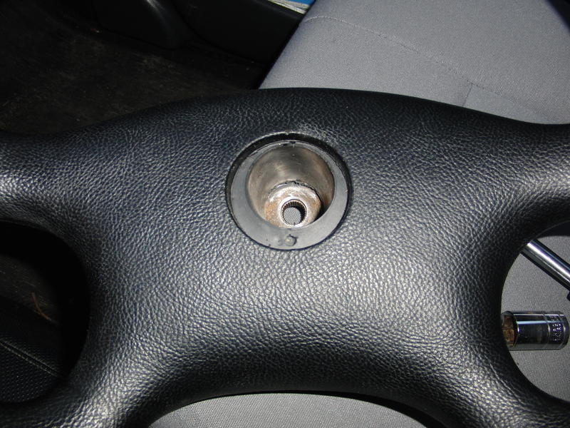

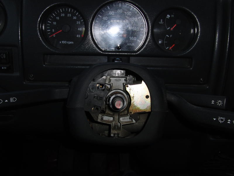

Überlegte, mir ein Lenkrad mit etwas schmalerem Lenkradkranz und etwas geringerem Durchmesser einzubauen. Habe daher vom Santana Anibal PS-10 das Lenkrad abgeschraubt und stelle für den Allgemeingebrauch die Fotos hier ein.
- Plastikpfropfen mit Santana-Emblem in Lenkradmitte mit Schraubenzieher o.ä. vorsichtig nach vorne ziehen,
- Zentralschraube mit 18er Nuss und Verlängerung lösen,
- Lenkrad abnehmen.
- Lenkstock mit Ford Pflaume(n) kommt zum Vorschein,
- Lenkrad scheint vom Ford Transit "Export", d.h. airbaglos, Durchmesser 40,5 cm.
Momo-Nabe vom Ford Transit, festschrauben. Passt auch für Santana Anibal PS-10. ??? bzw. Iveco Massif. Neues Lenkrad, nach Wahl, aufbringen.

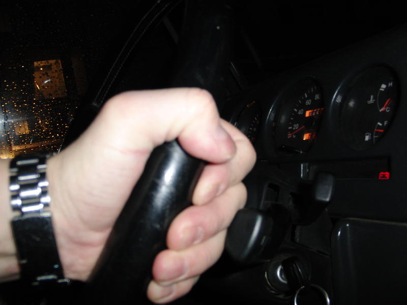

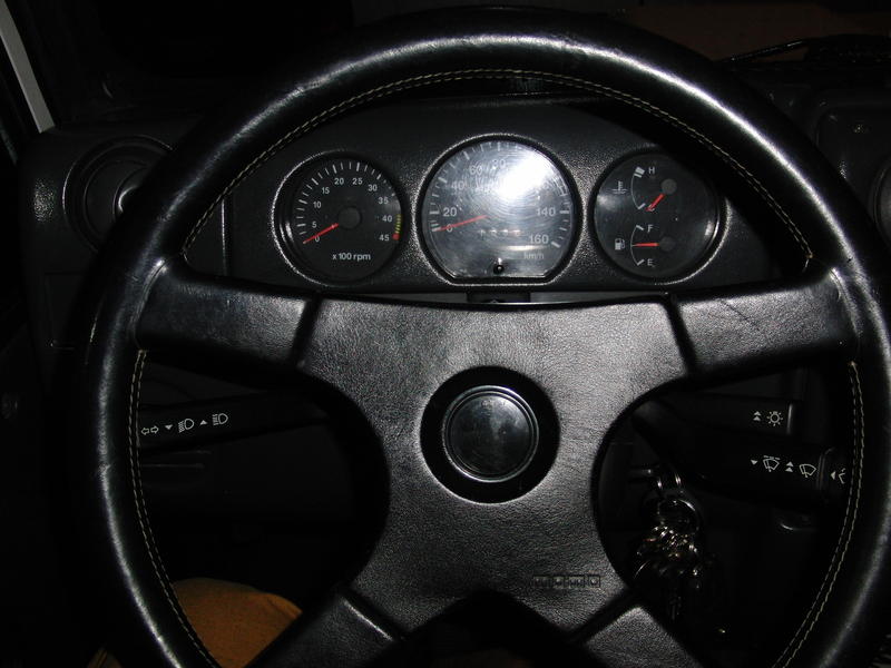

Mein Lenkrad ist am Lenkradkranz, obere Seite, abgenutzt. Vom Vorbesitzer so übernommen. Stört mehr die Optik als die Haptik. Überlegte, das etwas klobige Santana Anibal PS-10 Transporterlenkrad, Durchmesser 40,5 cm, gegen ein glattes Leder-Sportlenkrad, sogar mit einer ggf. die Eintragung erleichternden ABE, zu tauschen. Gar nicht so einfach, fand ich, in Zeiten des universell verbauten Airbags ein airbagloses, passendes Sportlenkrad zu finden.
Folgte einem Vorschlag von Stefan Wüst, Lenkradshop. Ford-Transit Nabe und, ursprünglich aus einem Volvo, ein gebrauchtes Momo-Vierspeichenlederlenkrad, 38cm Durchmesser. Ein wenig Lederpflege drauf und montiert. Hier das Ergebnis:
Sah m.E. auf dem Santana gut aus, weniger Lastwagen, mehr R@nge. Hupe statt über den linken Lenkstockhebel über einen Lenkrad-mittigen Druckknopf. Stefan Wüst hat mich telefonisch hervorragend beraten. Hätte sogar eigens einen Santana-Logo Hupenknopf in England anfertigen lassen.
Für mich war dann doch, in dieser Kombination, der Abstand zwischen den Händen am Lenkradkranz und den Lenkstockhebeln zu gering. Meine Finger streiften beim Fahren den Scheibenwischerhebel und auch der Lichthupenhebel liess sich nicht mehr ganz zum Fahrer ziehen.
Mein Fazit: a) die Transit Nabe passt auf den Santana Anibal PS-10, b) der Sportlenkraddurchmesser von 38 cm (statt 40,5 cm wie beim Original) ist o.k., die Armaturen kann man noch gut sehen, c) damit, mit der Transit Nabe, der Abstand zu den Lenkstockhebeln passt, wäre ggf. ein gekröpftes Lenkrad zu wählen. Ich glaube, Stefan hat noch ein paar entsprechende Moto Litas im Angebot. Will ich mir gelegentlich vor Ort ansehen.

BeitragVerfasst am: 13.02.2012 08:53:13    Titel:
Hier sollte aber eine einfache Distanzscheibe zwischen Lenkradnabe und Lenkrad Abhilfe schaffen - gleicher Effekt wie ein gekröpftes Lenkrad, in jeder Schlosserei mal nebenbei herstellbar. Vertrau mir

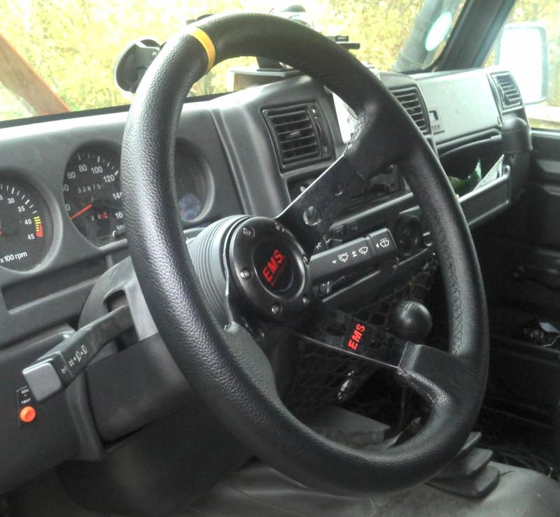

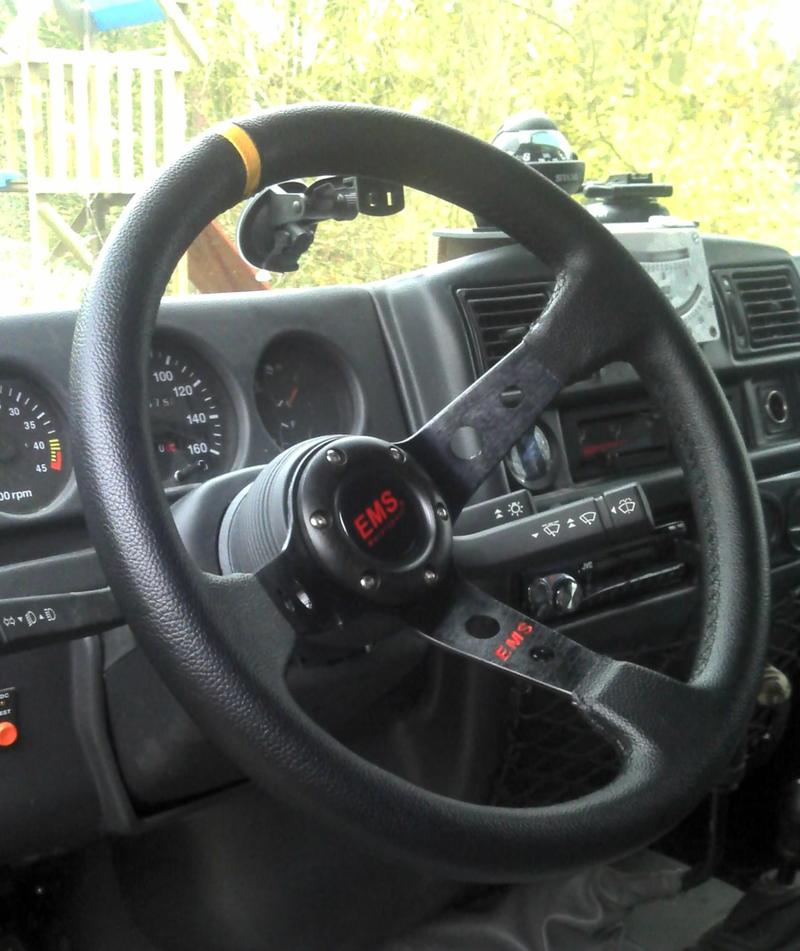

Hier noch mal ein Foto von meinem " billig Lenkrad"
Aber nun mal ehrlich, so schlecht sieht es doch gar nicht aus,oder?

BeitragVerfasst am: 17.02.2012 11:41:35    Titel:
Looks good!
Welcher Durchmesser, 405, 380 oder gar 350mm? 65 oder 90mm geschüsselt? Welche EMS Lenkrad - Ausführung?
Wenn es das EMS Rallye 350mm DM 90mm S Lenkrad ist, was ich vermute, wie ist der Blick auf die Instrumente?
Geschüsselte Lenkräder sind ohne ABE? Wie verlief die Eintragung beim TÜV? Welche Unterlagen / Dokumente waren erforderlich?
Sonst zu beachten? Lessons learnt?
Lukie
Wohnort: Krautsand
1. Santana PS 10
2. DR 800 S
BeitragVerfasst am: 17.02.2012 17:47:03    Titel:
Der Durchmesser ist 380mm und es ist 90mm geschüsselt. Die genaue Bezeichnung habe ich nicht. Ich war zwar nach der
Montage beim TÜV, er war mal wieder fällig aber,
da bekam ich nur die Bemerkung das ich wohl jetzt unter den Sportwagen zu hause wäre. Aber den Segen gab es
trotzdem.
Mein TÜV Mann hat nun mal ein Fabel für Landrover und freut sich immer wenn ich auf den Hof komme.http://www.offroad-forum.de/images/smiles/419.gif
