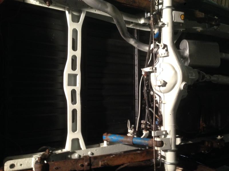

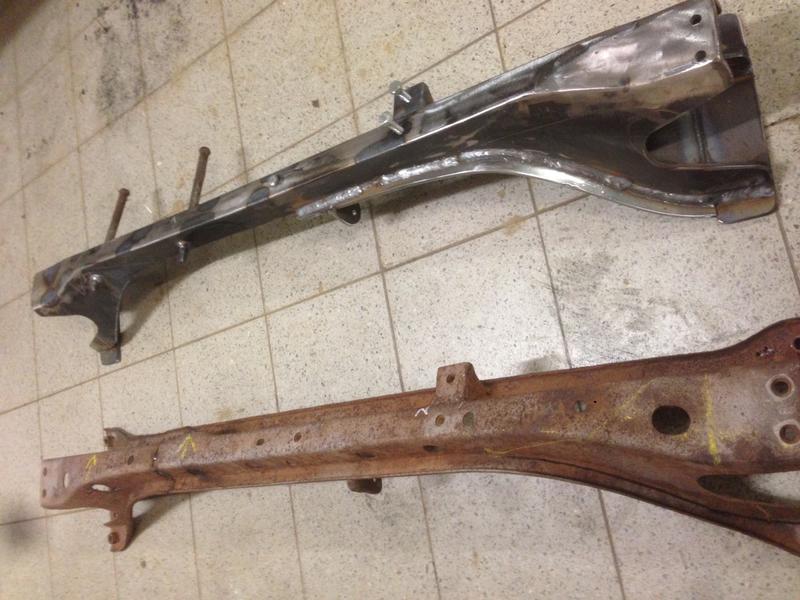

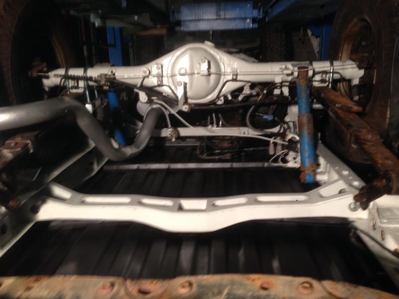

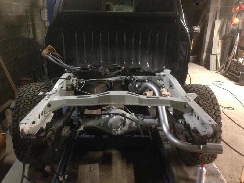

So nach den Sandstrahlen war diese Tank und Auspufftraverse leider etwas löcherig.
Da ich keinen Bock hatte das alte Ding zu flicken, und bei Toyota kostet das Ding +-300€ habe ich mir selbst
Ersatz gebaut
Nun kann ich den Tankschutz an der Traverse abfangen.
Original war der Tankschutz (der auch neu muss) am Tank quasi festgeschraubt, sprich bei einem heftigen Aufsetzer hätte ich mir den Tank zerdellt.

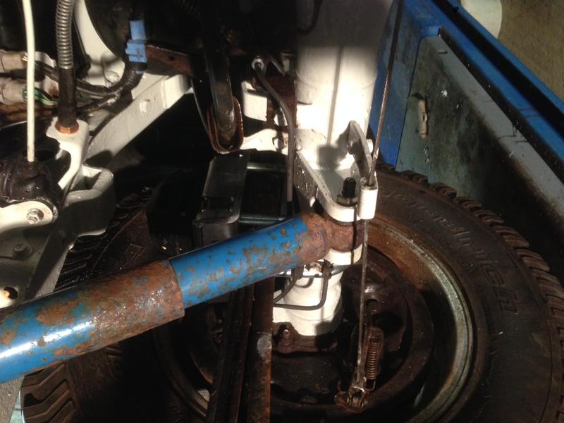

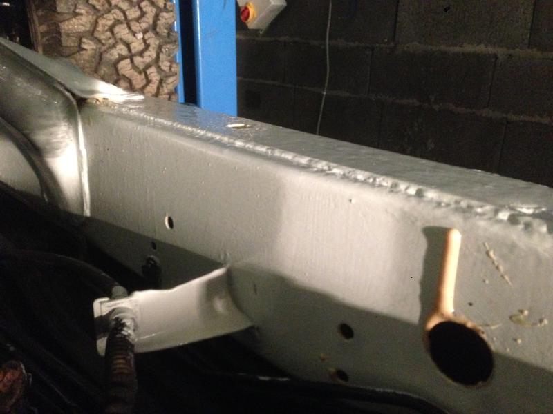

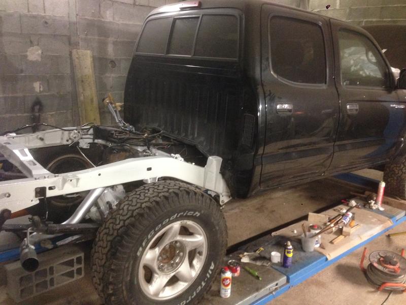

Nach etlichen Stunden Arbeit stehe ich kurz davor endlich wieder mit der Karre fahren zu können.
Weitere Ausgaben:
Flowmaster Super 44 Topf ca. 120€ inkl. Transport
Auspuffverbinder 9€
Rahmen ist bis auf paar kleine Sachen fertig. Unterboden der Karosserie ist auch wie Neu.
Da ich die Stossdämpfer Aufnahme umgebaut habe von geschraubt auf geschweisst muss ich leider auch die Bremsleitung von der HA erneuern da diese sich nicht mögen. Aber langsam wird es.

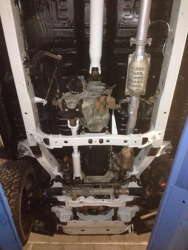

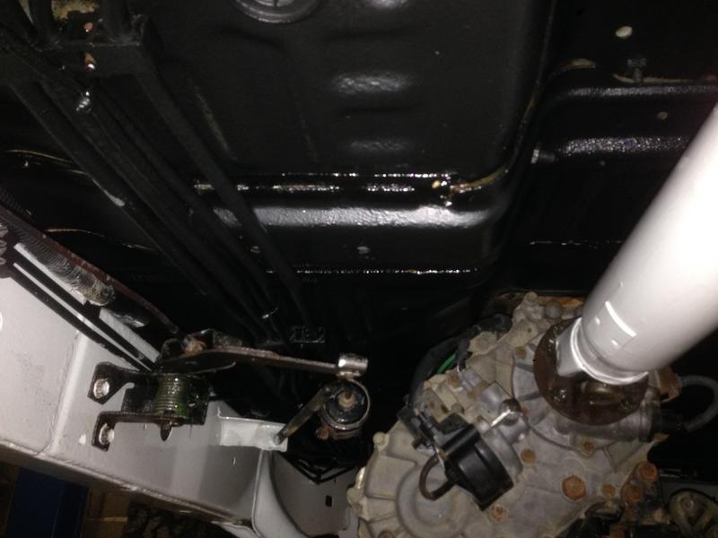

BeitragVerfasst am: 10.12.2015 15:06:39    Titel:

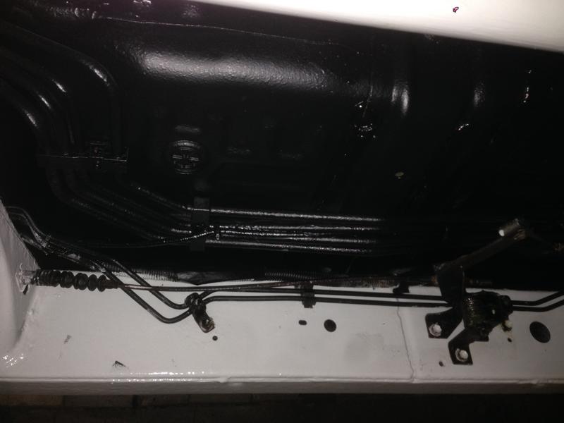

So hier noch die restlichen Bilder..nun ist die Karre so weit fertig. Hohlraumversigelung habe ich mir Fluid Film NAS gemacht.
Ich werde aber doch bald mal die Dämpfer wechseln..die sehen nicht mehr so frisch aus

Diese Woche hat es endlich mit der Zulassung geklappt.
"Tüv" hier in Luxemburg ohne irgentwelche Beanstandung.

Eine Frage habe ich aber mal zum Unterboden. Wie hat sich das Fluid Film und der Chassislack O.H. über den Winter gehalten?
Chassislack O.H. würde ich gern verwenden wollen, vorallem wegen dem hohen Owatrol Öl Anteil.
Grüße, Justin
