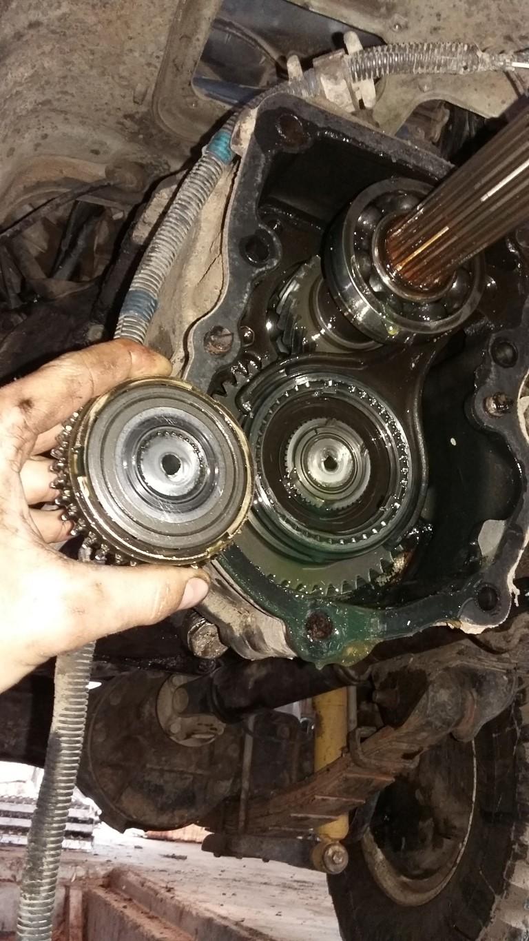

BeitragVerfasst am: 19.06.2016 06:37:43    Titel:
Ach ja, der vollständigkeit halber noch ein paar Zeilen zu dem Thema.
Habe mittlerweile zwei 75 series Getriebe überholt und etwas Erfahrung damit gesammelt.
Auch mit der 5. Gang Problematik. (nicht mein Getriebe)
Der Schlauch ist meiner Meinung nach absolut sinnfrei.
Es gibt die bekannten zwei Stellen, wo Öl aus dem Schaltgetriebe ins VTG läuft, wenn die Dichtungen nachlassen.
Der Schlauch hebt das Öllevel im VTG dann auf SG Niveau und das VTG läuft entsprechend heißer
Gleichen Effekt hat man auch, wenn man einfach Öl ins SG füllt, bis das Öllevel nicht mehr fällt.
Es gibt kein Bauteil oder keine Grundlade, warum das VTG Öl ins SG "pumpen" sollte, die Begründung ist einfach Schwachsinn.
in diesem Sinne..
