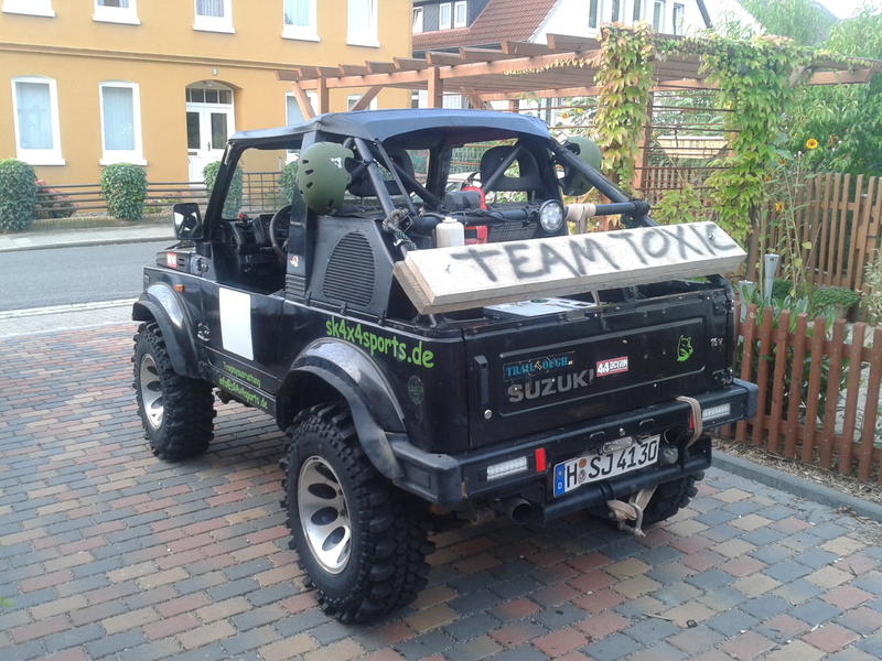

BeitragVerfasst am: 22.06.2016 03:05:50    Titel:
Hallo, Bernd,
wir hatten zur MAD-Trophy diese Holzbalken benutzt, ging einwandfrei!
Die haben locker gehalten und mussten auch als Brücke dienen...
Gruß,
Andreas

BeitragVerfasst am: 22.06.2016 08:08:56    Titel:
Hallo Andreas,
sieht nach genau dem aus, was ich suche.
Hast Du noch eine Idee, welche Abmessungen die Balken hatten? Sieht so nach 3-5cm Dicke und 25cm Breite aus.
Danke
Bernd
