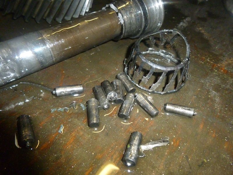

Ich hatte vor längerer Zeit schon einmal bebilderte Auswirkungen von Mangelschmierung im LT230 gepostet.
Damals hatte es die komplette Lagerung der Vorgelegewelle erwischt.
Wobei sich die Wälzkörper mit den Zahnlücken und Zähnen der Eingangs- und Vorgelegewelle schon Positionskämpfe geliefert hatten. Auch eine der Lagerstellen der Steckachse, war danach nicht mehr so schön!
Überliefert ist, dass es das Getriebe trotz ohne Öl, angeblich nicht mehr so weit bis daheim hatte. Oder so ähnlich. Monny könnte etwas dazu sagen, aber er liest hier ja nicht mit. rotfl
Dieses Getriebe hat aus berufenem Munde 20km ohne ausreichende Schmierung absolviert und wurde dann warm.
Wobei, so ganz leer war es nicht!
Ich schätze 1/4 Liter war wohl doch drin!? Unsicher
Aber der Reihe nach:

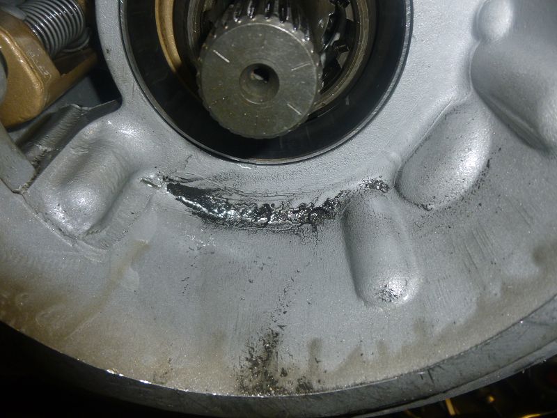

Einschränkungen der Bewegungsfreiheit waren nicht erfühlbar.

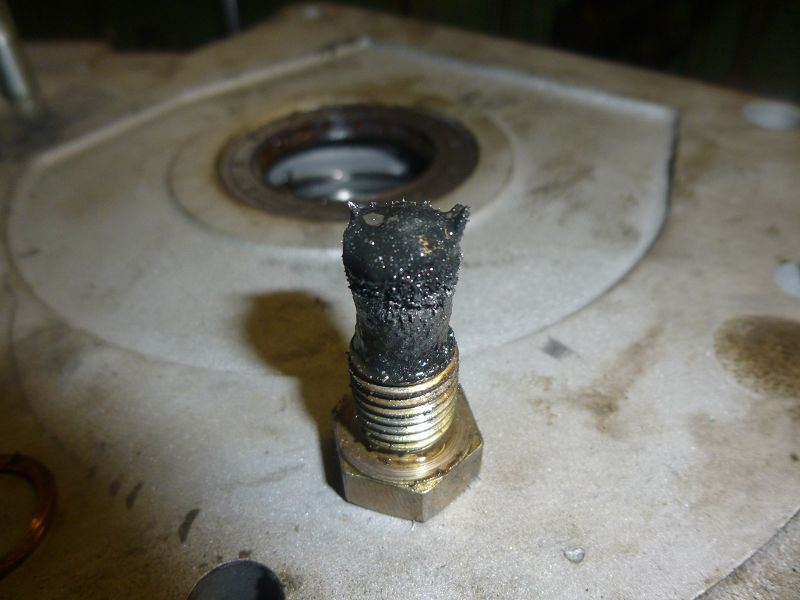

Auffällig waren die heraus stehende Buchse und der Steckachsenkopf!

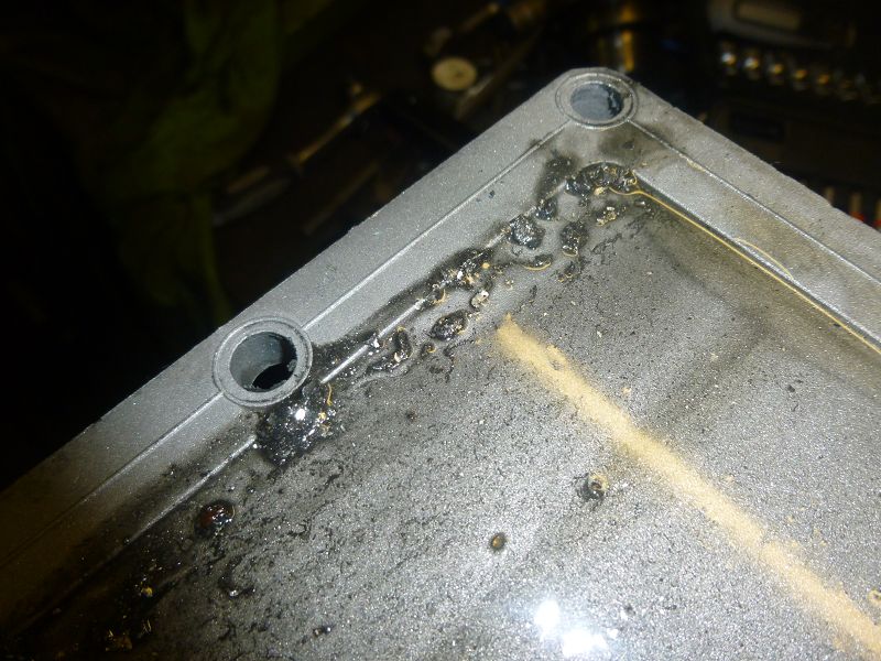

Reichlich Abrieb am Magneten!
Mit brockigen Anteilen!
Auch auf der Innenseite des Revisionsdeckels hatten sich Eisenmetalllegierungen abgesetzt. Das ist eher ungewöhnlich bei der Laufleistung!
Der Abrieb im Differentialgehäuse war eher gering.

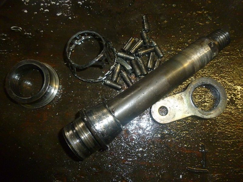

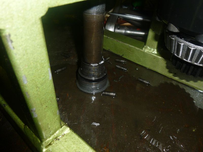

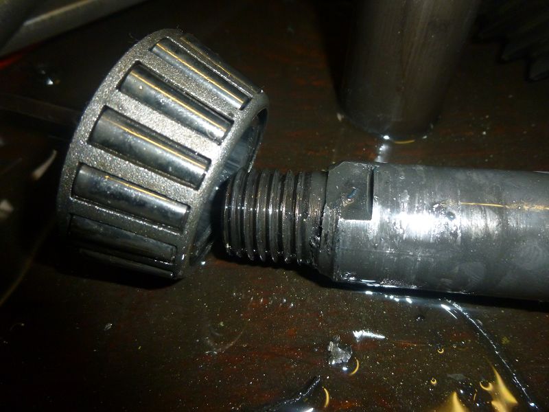

Dafür ließ sich die Steckachse nicht überreden! Unsicher
Mit geänderter Anwendung der äußeren Gewalt, ...
konnte auch dieses Problem gelöst werden! YES

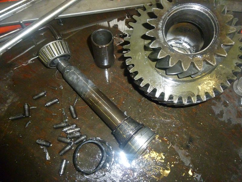

Schon erstaunlich:

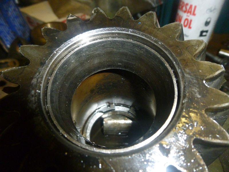

Eine Seite der Lagerung ist bereits in Auflösung begriffen, während die andere noch vollständig im neuen Glanz erscheint!
Des Rätsels Lösung (also für mich):
Die freien Kräfte haben die Achse in ihrer hinteren Gehäuseaufnahme rotieren lassen!
Dadurch wurde dieses Kegelrollenlager nicht so arg belastet.

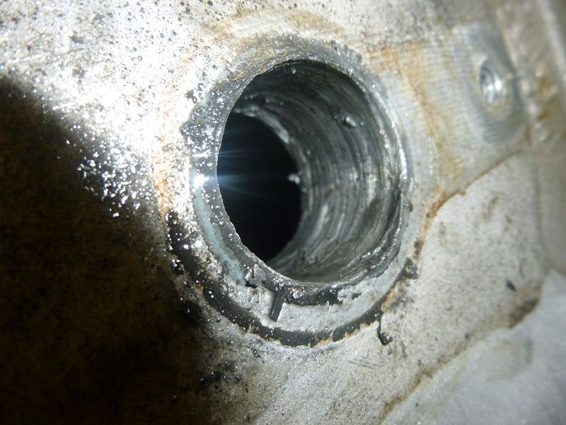

Die aufnehmende Bohrung sieht entsprechend aus. Nee, oder?
Gut, wenn man noch Gehäuse hat! YES rotfl

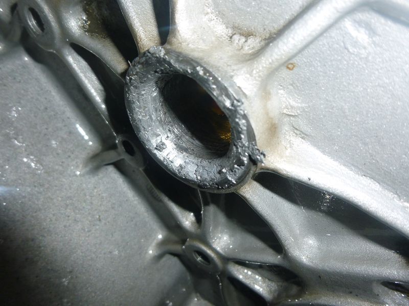

Zum zweiten Teil der Frage, denke ich, dass da schon einmal jemand gegen geklopft hatte, also vor mir.

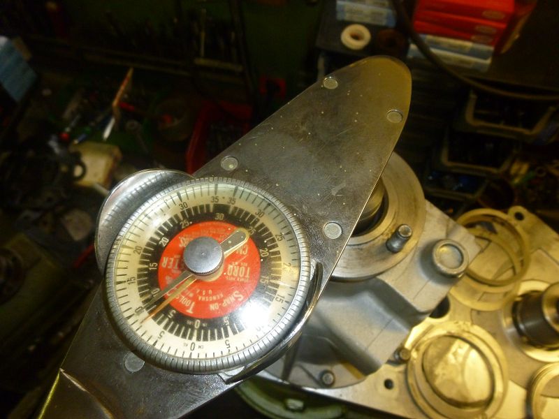

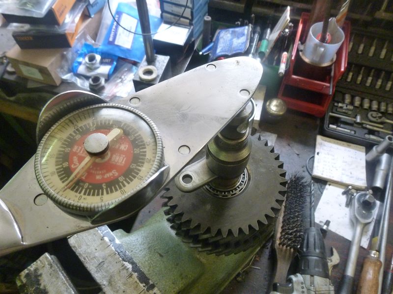

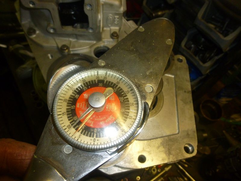

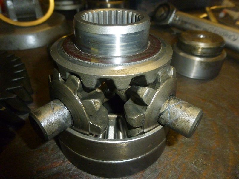

Das ATB Diff reagiert zuverlässig und gleichmäßig irgendwo zwischen 11 und 15Nm bei dieser Versuchsanordnung.
Finde ich prima.
Die Steckachse ist allerdings mit dem Innenring des Kegelrollenlagers verschweißt!
Nur die Buchse ließ sich abpressen.
Daher geht nun einiges in den Schrott.

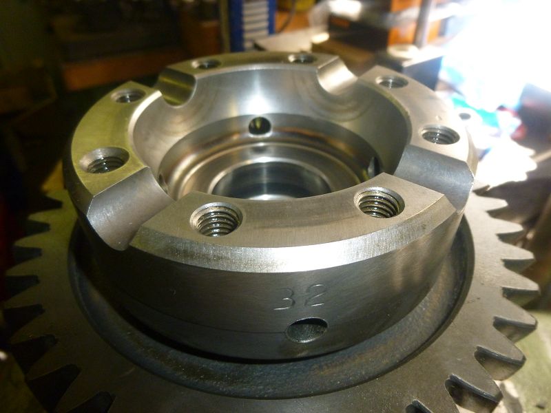

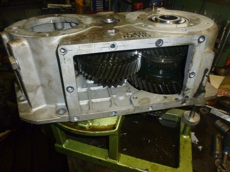

Ein gebrauchtes Gehäuse benötigt natürlich auch andere Distanzen für die Eingangs- und Differentialwelle!
Ich lasse dabei im Hintergrund Jethro Tull abdudeln.
Es bleibt trotzdem mühsam! Ja
Aber wenns schlussendlich passt, ist die Welt wieder in Ordnung!
Dann muss alles wieder auseinander genommen werden, damit die noch fehlenden Teile komplettiert werden können.

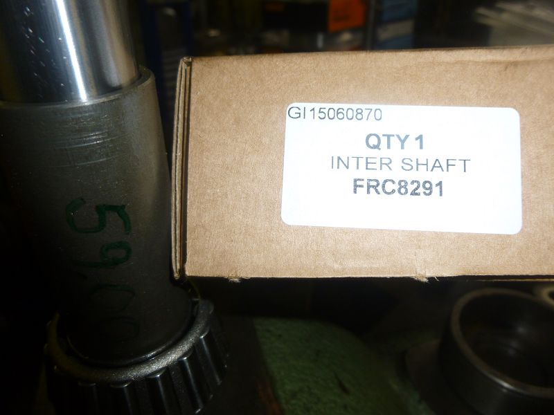

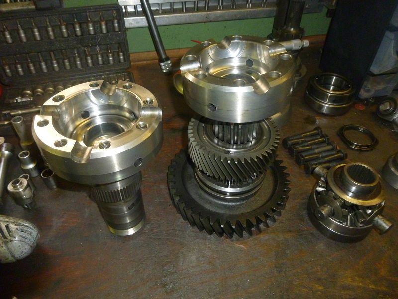

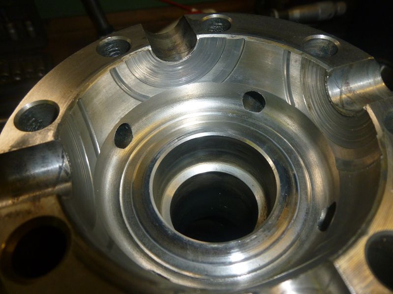

Letzter Akt: Die neue Dichtung
Die Zwischenwelle bekam neben neuen Kegelrollenlagern und einer neuen Steckachse auch gleich noch zwei neue Sicherungsringe für Bohrungen verpasst.
Interessantes Detail:
Die Abfragemöglichkeit wurde nachträglich implantiert!
Sollte wieder funzen, denke ich!

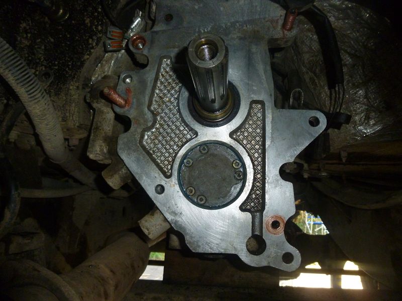

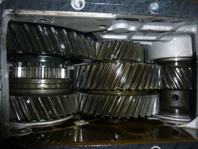

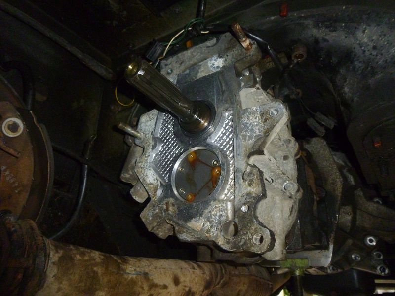

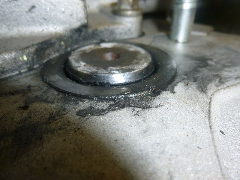

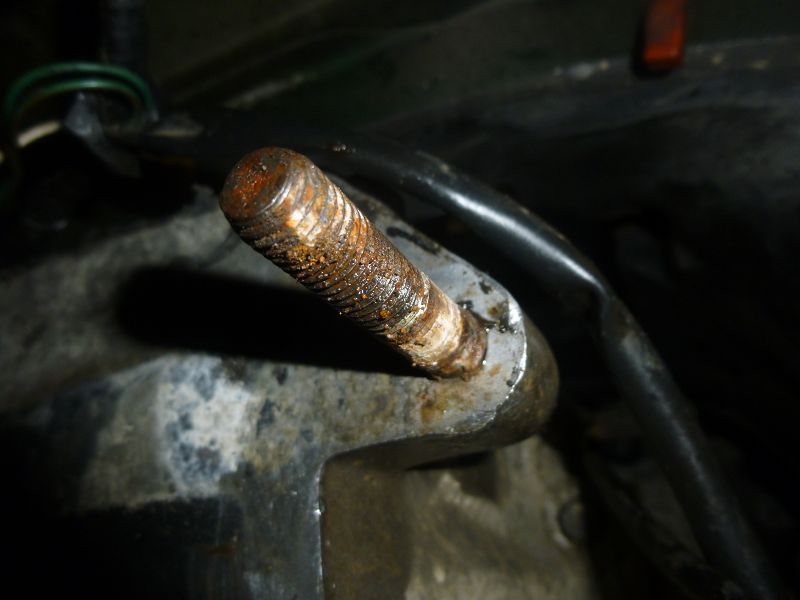

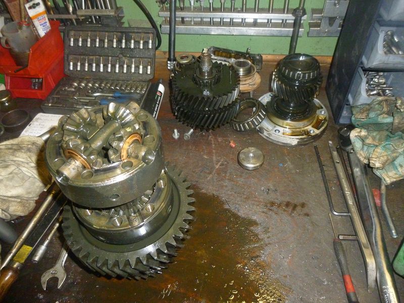

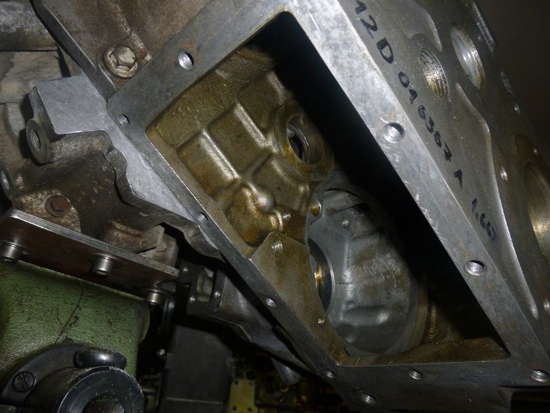

Ein VTG nach 20 Jahren und 320268km auf der Uhr.

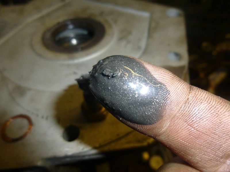

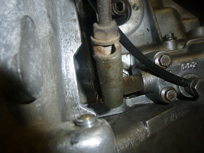

Es ging damit los, dass das Getriebe sich nicht vom R380 lösen lassen wollte. Ganz oben, die Stiftschraube hatte eine korrosive Verbindung zum Durchgangsloch aufgenommen. Wut Nee, oder? Hau mich, ich bin der Frühling
Wie man sieht, macht Kriechöl seinem Namen keine Ehre!
Ein langes, zwei Millimeter dickes Alublech, von unten zwischen die Gehäuse getrieben, brachte schließlich Bewegung in die Verbindung! YES
Beim Ablassen des Öls schwante mir schon nichts Gutes. Es stinkt, die Farbe ist Schlammanthrazith und es haftet wie blöde an den Oberflächen! Wut
Bis zu diesem Stadium benötigte es einige Stunden intensiver Tenside und der Drahtbürste!

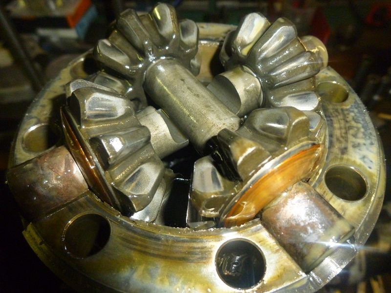

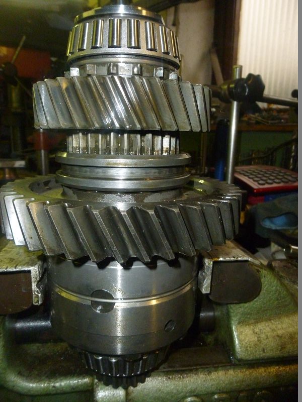

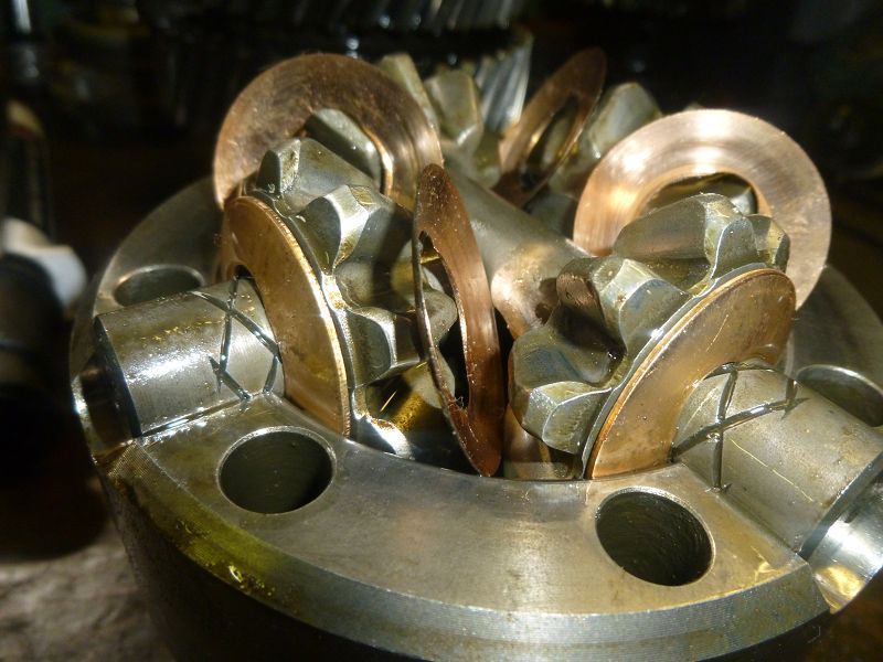

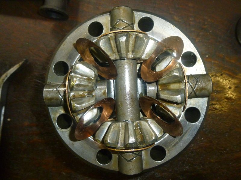

In diesem Differential waren noch die Gleitscheiben vorhanden!
Dünn zwar, aber immerhin noch dort, wo sie seien sollten!
Daher war der Diff Korb auch unbeschädigt!
Dickenunterschied alt gegen neu:
Die Gleitscheiben unter den Sonnenrädern mussten nach dieser Maßnahme leider auch neu bestimmt werden: Oben etwas dicker, unten deutlich dünner. Warum auch immer? Heiligenschein

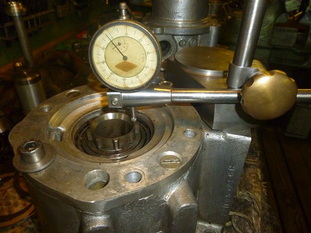

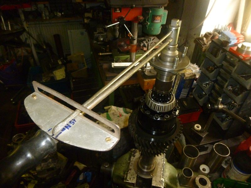

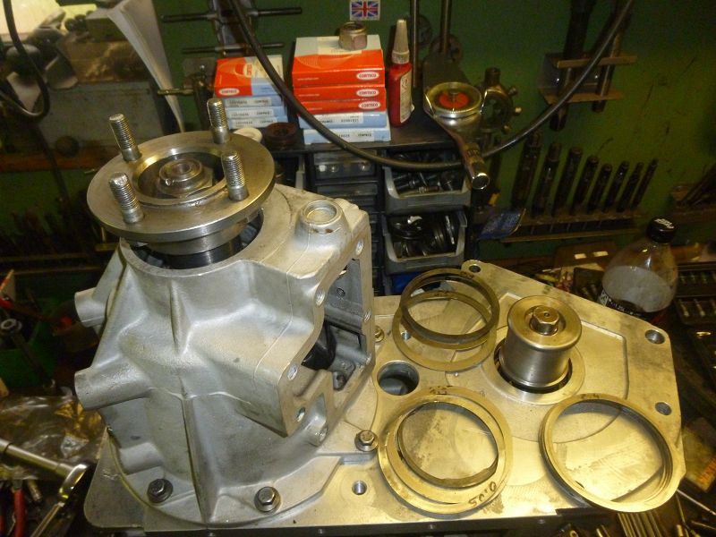

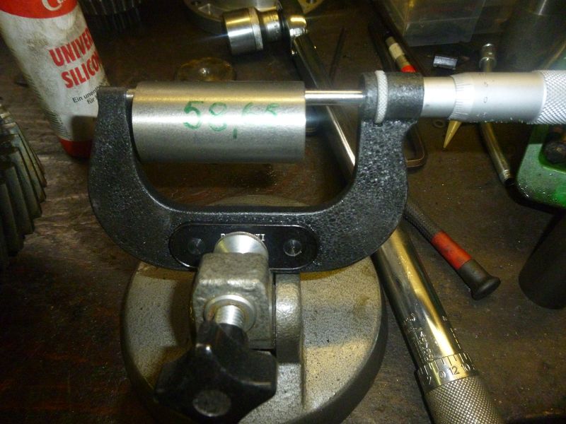

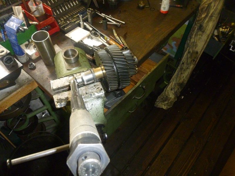

Die Eingangswelle bekommt eine feste Distanz anstatt der Stauchhülse:
Da ist sie auch schon!
Vorgespannt ...
... und für gut befunden!

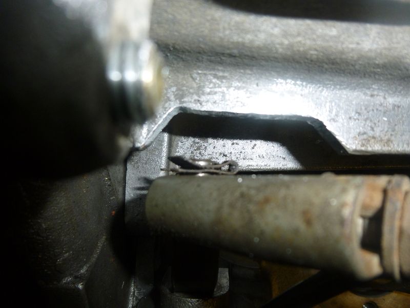

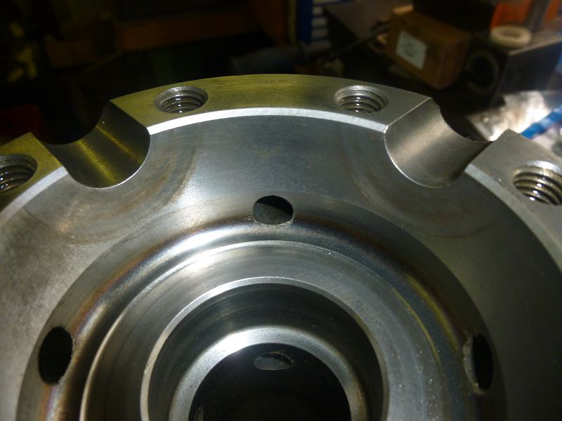

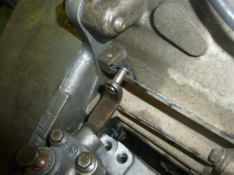

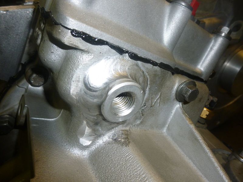

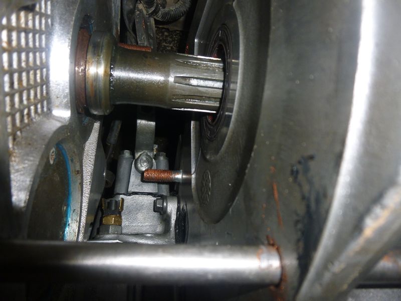

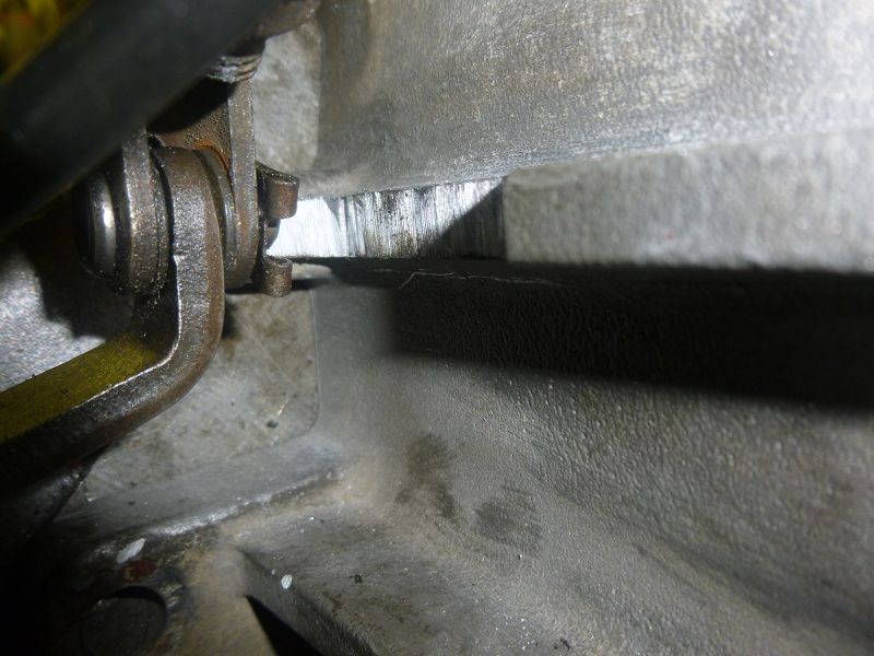

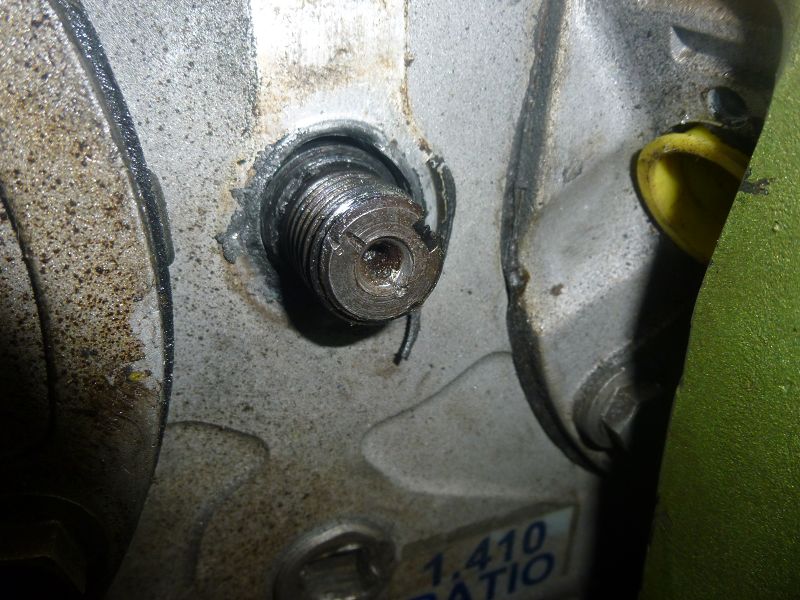

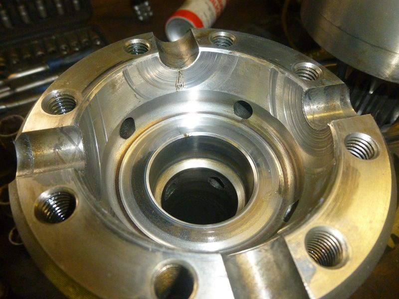

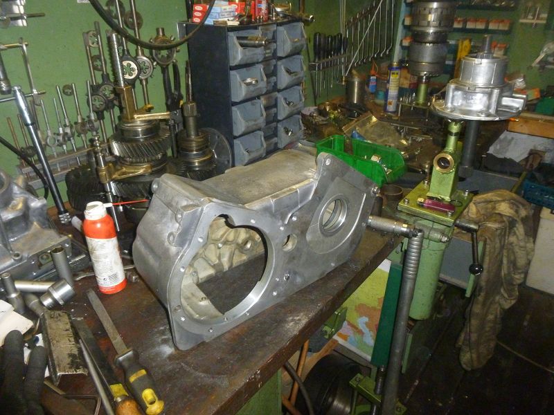

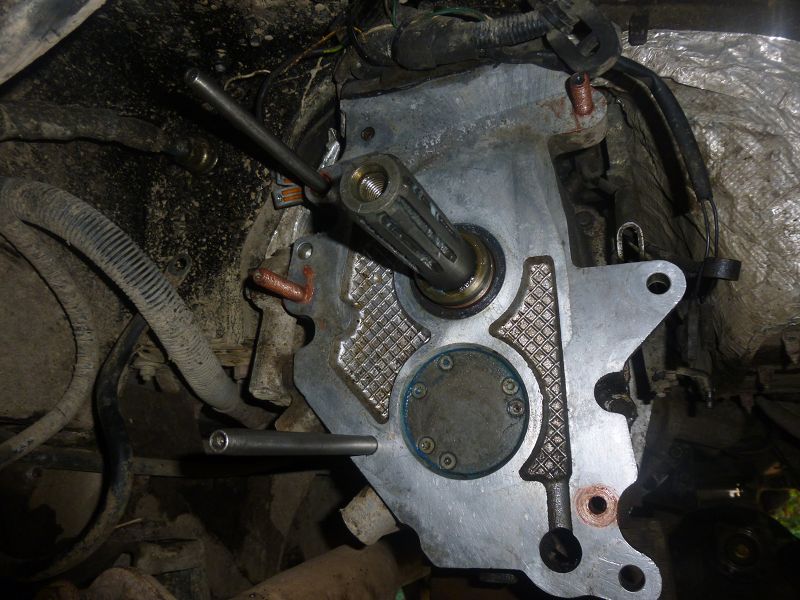

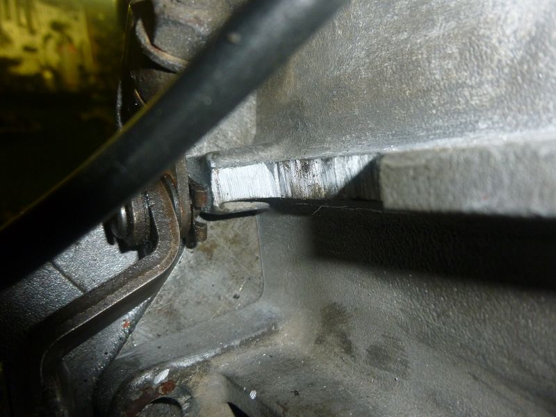

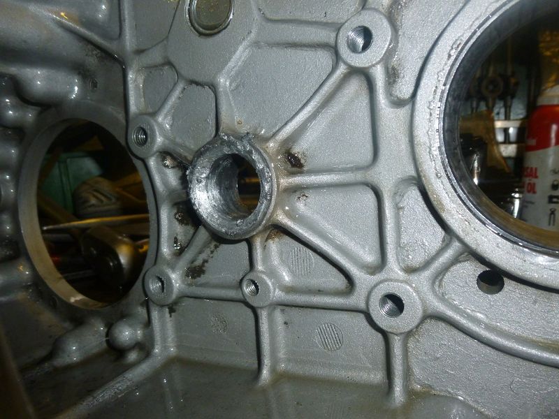

Da bei der Demontage des VTGs, der Verbindungsbolzen nicht nach hinten heraus zu schieben war Nee, oder? , ...
... wurde an der Getriebeverlängerung etwas Material abgetragen! YES
Jetzt kann der Bolzen von vorn montiert werden und es ist genügend Raum vorhanden, um hinter dem Hebel den Clip zu setzen.
So sieht man es von oben, wenn der Tunnel weggebaut wurde.
Bevor jemand fragt:
Nein, drangetüdelt ist nicht das frisch überholte VTG!
Das ist mir denn doch zu schwer.
Aber so ein altes Leergehäuse, lässt sich ganz gut handhaben.

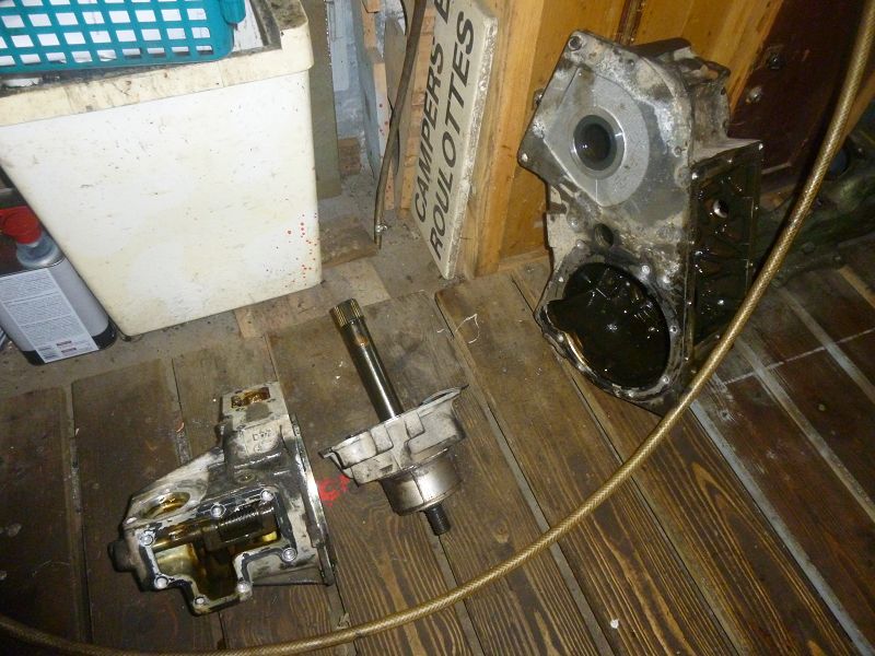

Zwei ungleich alte Baujahre von Disco Verteilern.
Beide hatten Sperren.
Einmal wurde sogar der Aufwand betrieben, die Sperre per Betätigung zu aktivieren!
Das zwar sperrbare aber da nicht verlinkt, immer ungesperrt gefahrene Ergebnis:

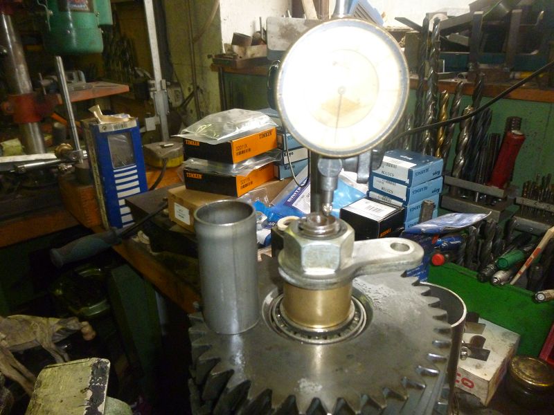

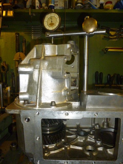

Es muß ja beim Zusammenbauen mit der Messuhr die Stärke der Shims bestimmt werden.
Im Werkstatthandbuch werden da ja diverse Spezialhilfmittel verwendet und ich bräuchte mal eine Idee ob es auch ohne diese Dinger geht. Eine Messuhr habe ich.
Arlo Guthry
Wohnort: Mückenfrei in Bremen
...und hat diesen Thread vor 4289 Tagen gestartet!
BeitragVerfasst am: 10.08.2016 22:34:48    Titel:
hanno84 hat folgendes geschrieben:
Ich wollte im Getriebe das ATB Differential von Ashcroft verbauen und brauche nochmal einen Tipp.
Sicherlich hast du dann auch einen einstellbaren Halter für die Messuhr!
Messen kannst du immer nur die Lagerluft.
Die entsprechend durch Rechnung ermittelte Distanz reduziert die vorhandene Lagerlauft auf null und wird durch die 0,05mm Zugabe bei den Spacern erhöht bzw. durch Abzug bei der festen Distanz innerhalb der Vorgelegewellenlagerung erreicht.
Erst durch diese oder ähnliche Messungen bist du auf der sicheren Seite!

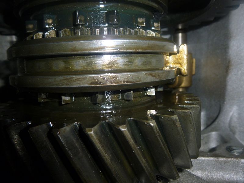

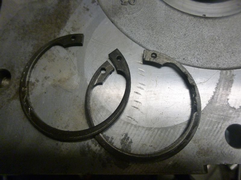

Fehlersuchbild Nee, oder?
Tschüß
Kurt
kaputnik
1. Cherokee 4L 91'
2. Cherokee 2.5TD 00'
3. LandCruiser HJ61 90'
BeitragVerfasst am: 11.09.2016 00:53:46    Titel:
Da hat wohl jemand das Zahnrad falsch rum eingebaut... Nee, oder?

BeitragVerfasst am: 27.09.2016 23:04:49    Titel:
kaputnik hat folgendes geschrieben:
Kann ja mal vorkommen! YES Hau mich, ich bin der Frühling Nee, oder? Heiligenschein

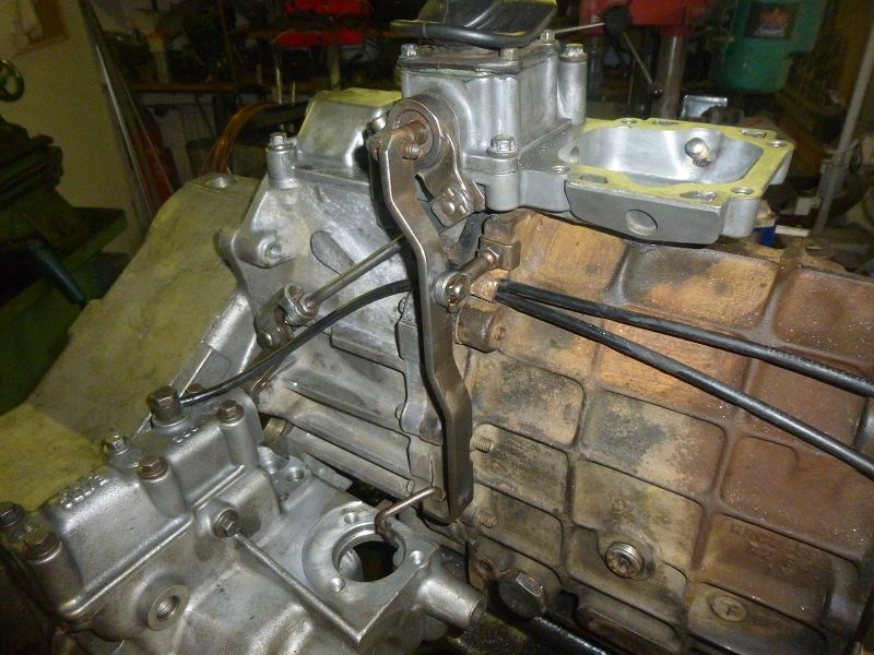

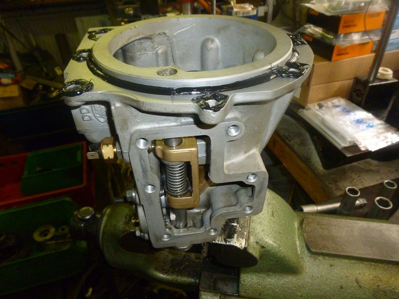

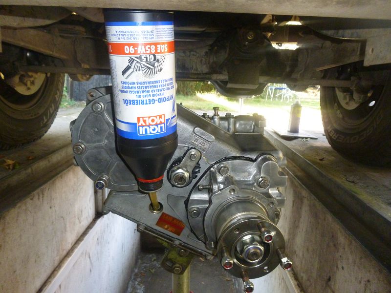

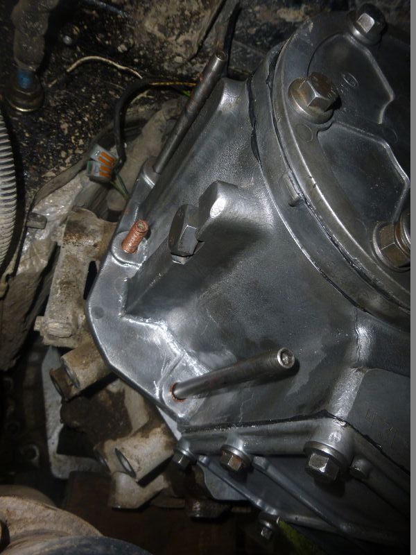

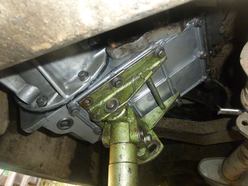

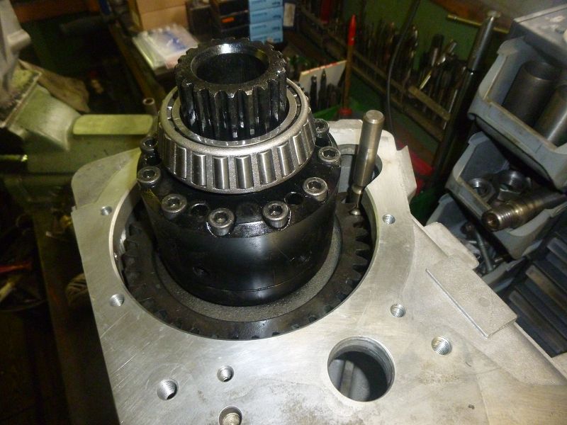

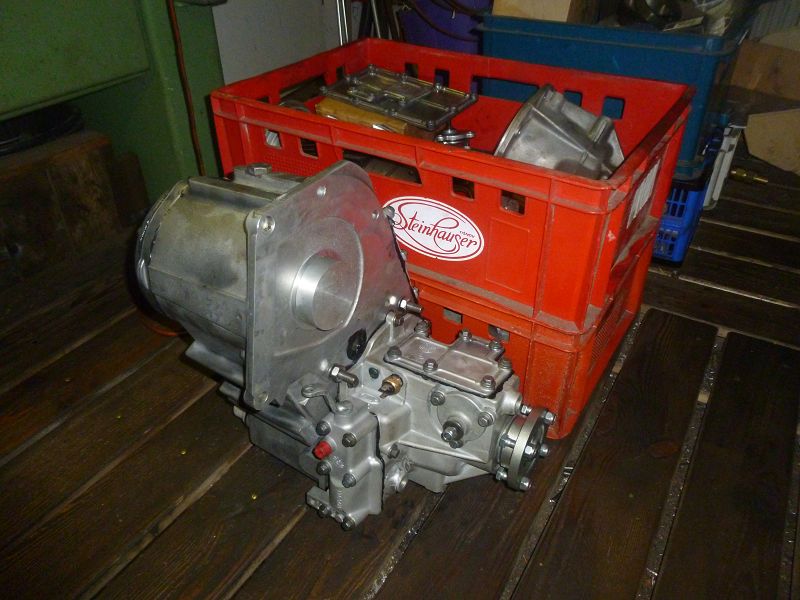

Öl einfüllen funzt reichlich entspannt, wenn das Getriebe noch nicht wieder eingebaut ist! YES
Für mich eine Premiere:
Das Schaltgetriebe ruht aufgebockt durch einen Klotz auf der Getriebetraverse! Vertrau mir
Auch ist gut zu erkennen, warum eigentlich die Öle der Getriebe sich nicht austauschen können!
Die Stiftschraube oben rechts, wurde durch eine etwas kürzere ersetzt. Natürlich auch mit der langen Einschraubausführung für Aluminium!
Hier noch einmal die beiden eingeschraubten Führungsdorne. Jeweils M10, ca. 130mm lang.
Diese verhindern zuverlässig eine Beschädigung des RWDRs am VTG.
