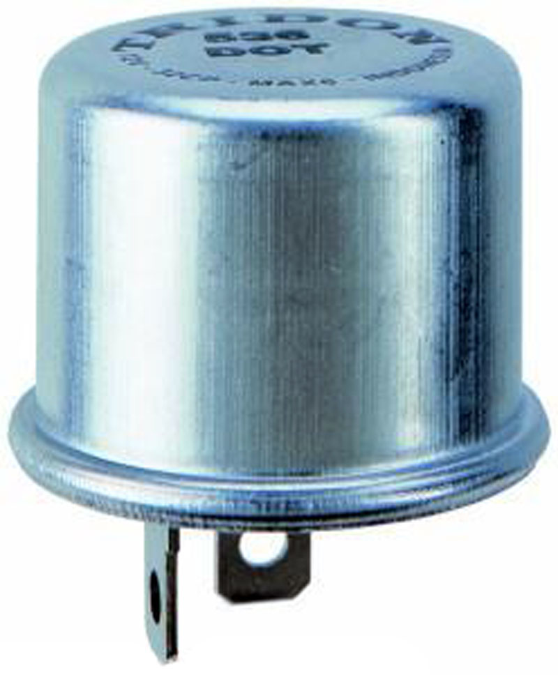

diese alten Amikisten haben noch zwei normale mechanische Blinkerrelais
eins fürn Warnblinker und eins fürn normalen
such mal nach so nem silbernen Blechdings, eins davon tickt beim Warnblinker
das andere ist dann das kaputte, wenn es rausziehst leuchtet garnichts mehr, dann bist richtig

also , das relai scheint zu funktiuonieren,habe es mal rausgezogen und wieder eingesteckt.

also ich habe ein neues relay verbaut,die massepunkte habe ich soweit auch gereinigt und nachgeschaut.
irgendwie komme ich nicht weiter. jetzt blinkt der blinker zwar aber mit großen pausen.die grüne blinkerleuchte leuchtet immer noch wenn ich das licht einschalte, wenn ich den blinkerhebel auf blinken stelle geht die grüne leuchte ganz aus und der blinker blink mit sehr großen abständen.

wenn der Blinker jetzt zu langsam ist hast des falsche Relais
das ist das fürn Warnblinker, mit nur 2 Lampen geht das natürlich zu langsam
sollte eigentlich drauf stehen 2x21W oder 4x21W, oder ähnlich
