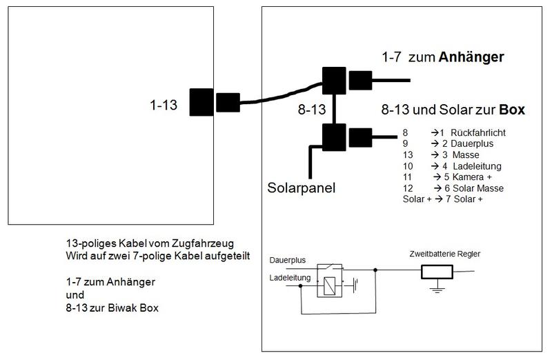

BeitragVerfasst am: 17.08.2016 09:23:11    Titel:
So habe ich es bei meiner Biwak Box gemacht:
Kabelquerschnitt Pin 9, 10 und 13: 2,5qmm. Lädt wunderbar während der Fahrt.
Dann dazu noch ein 220V Ladegerät für daheim oder wenn du Landstrom hast.
Wichtig für mich war eine Kühlbox die wenig verbraucht, also eine Kompressorbox (von z.B. Waeco), hat den Vorteil das diese auch ein 220V Eingang haben und auf der 12V Seite eine Automatische Abschaltung bei 12,4 oder 11,8 V haben.
Zusammen mit einer 60Ah Batterie und einem 60Wp Solar Panel habe ich schon 4 (vier) Tage ohne Fahren oder 220V Landstrom überlebt...bzw. Der Kühlschrank hatte Strom genug. Ich habe nur LEDs als Licht und Radio und cb (welches nicht benutzt wurde, aber an einem Tag hat es geregnet =keine Sonne)
