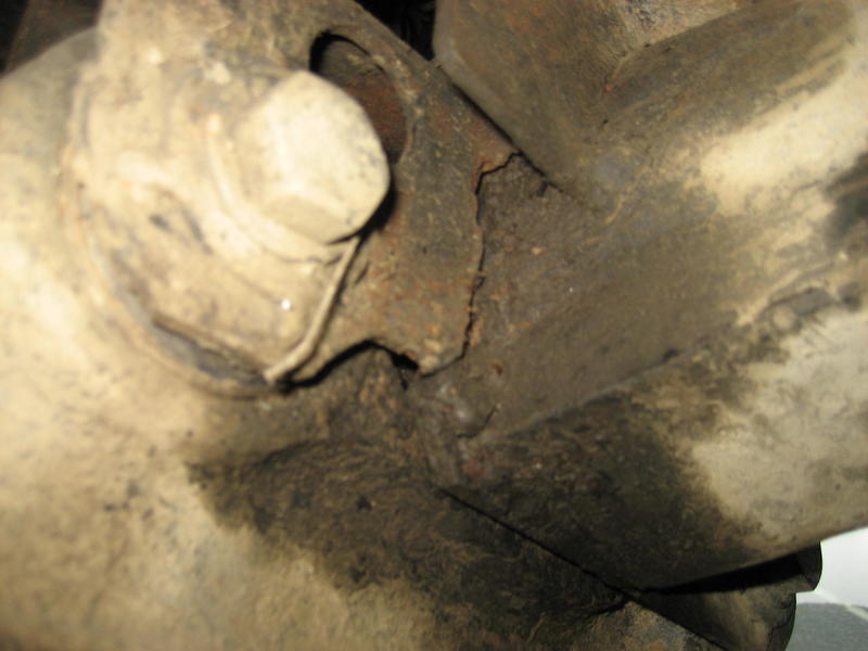

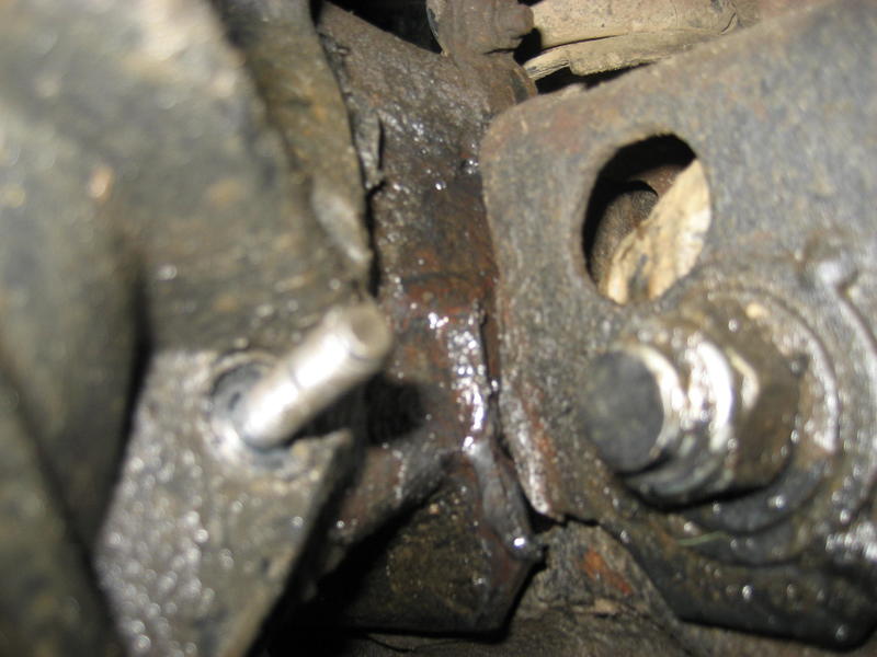

Servus !!
nachdem wie zu erwarten die korrektourbuchsen an der Vorderachse die achsseitigen laschen zu brei geklopft haben suchen wir jetzt geänderte LL die den durch die höherlegung verursachten zu grossen nachlaufwinkel ausgleichen.
was gibt es da so und was habt ihr damit für Erfahrungen gemacht ??
natürlich könnten wir im zuge der rep. der achsseitigen bleche diese so ändern das der nachlaufwinkel wieder passt aber das ist eine ziemlich kniffelige arbeit.
geänderte LL wären die einfachste lösung.
gruss ,michi
PS:
wär genau geschaut hat und sich wundert warum das achsrohr auf der Unterseite nicht rund ist .......
die achse wurde unten mit einem eingeschweissten unterzug verstärkt .

BeitragVerfasst am: 06.09.2016 21:37:38    Titel:
Servus !!
wir haben jetzt mal die ganze achse ausgebaut , dampfgestrahlt und das abgerissene stück wieder angeschweisst.
die schweissnähte an der stelle waren soooooo schlecht , das hat einfach dort abreißen müssen.
auch die schweissnähte die die achsrohrbleche verbinden ( sollen ) sind teilweise echt mies , von ordendlich eingebrannt keine rede.
auch japanische schweisser haben offensichtlich mal einen schlechten tag Heiligenschein Heiligenschein
wir haben uns entschlossen jetzt mal einfach wieder die orig. buchsen einzubauen .
das mit dem versetzten der löcher lassen wir erst mal , die lift ist nicht wirklich viel ( ca. 5 cm ) und so denke ich wird das auch ohne korektour des nachlaufs gehen.

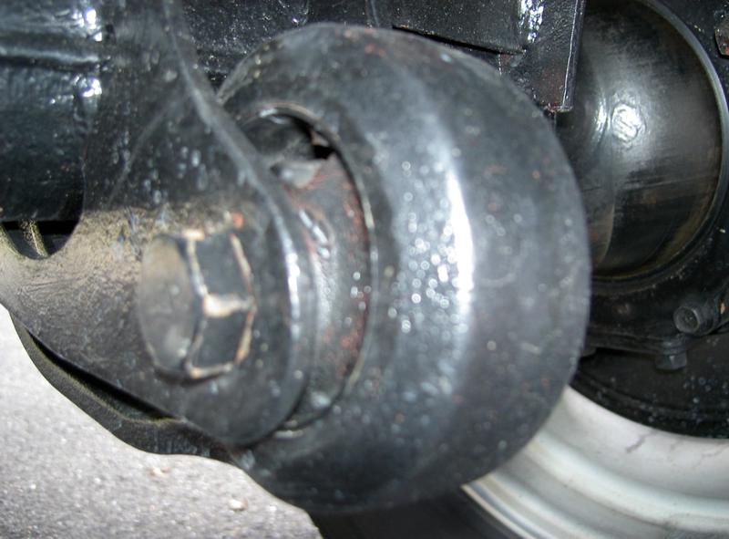

BeitragVerfasst am: 14.09.2016 21:22:01    Titel:
Nur um das Thema korrekt zu beenden.
Bestimmt gibt es auch User die das interessiert.
Auf geradem Boden steht der Bolzen in der Mitte.
Das Bild ist beim verschränken aufgenommen worden.
Und da wir alle alt genug sind, kann jeder tun was er will.
