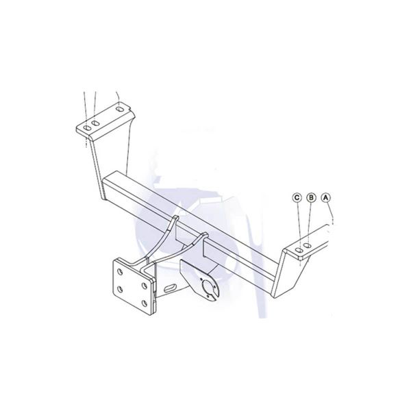

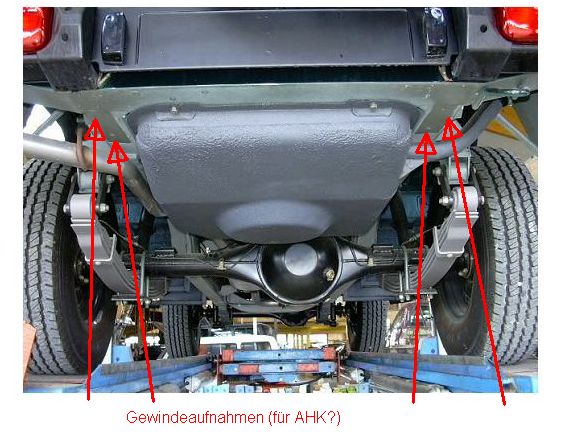

Hallo Gemeinde,
kann mir vielleicht jemand, der eine AHK an seinem Fahrzeug hat, sagen, welches Gewinde die Schrauben zur Befestigung am Rahmen besitzen. Ich vermute mal M10 x 1,25, kann dies leider aber an meinem Fahrzeug nicht nachprüfen, weil die vorhandenen Gewinde zu sehr verrostet sind und ich sie gerne nachschneiden möchte. Es müssten 4 gleiche und 2 andere sein, wenn die Angaben (A - B - C) richtig sind.
Welche "Löcher" ich konkret meine, sieht man auf den beigefügten Bildern.
danke + Gruß
Gerhard

falls ich die richtige Anleitung rausgesucht habe werden je Seite nur zwei von den drei Löchern gebraucht.
Dort ist als Schraube "DIN 933-M12x40 -8.8" angegeben.
http://www.kupplung.de/out/media/114261-07972-2-samples-v1.pdf

Allerdings habe ich gerade gesehen, dass ich eine unscharfe Frage gestellt und deshalb auch eine "falsche Antwort" erhalten habe.
Die Angaben in der Montageanleitung beziehen sich auf "Massif ab Bj. 2008", mein Fahrzeug ist hingegen ein PS-10. Und der hat jedenfalls kein metrisches Normgewinde M 12 an diesen Stellen. Das hatte ich schon ausprobiert. Ein freundliches anderes Forenmitglied hat mir inzwischen geantwortet: Das Gewindemaß ist M 12 x 1,25, also wie vermutet, Feingewinde.
Gruß Gerhard
