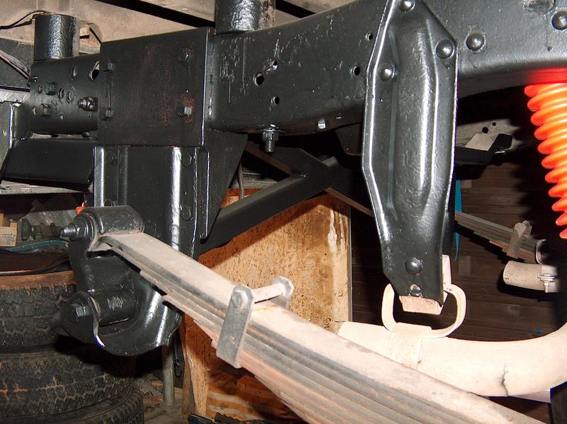

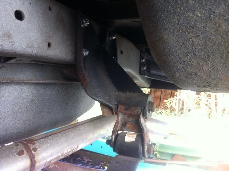

BeitragVerfasst am: 13.10.2016 10:06:35    Titel:
@ Andy: mach dir heute ein Foto von meinem Freund seinen! Der hat die originale umgebaut!
fährt vorne 6 zoll hinten 4 zoll und wie gesagt den selbst gemachten shakle flip!Er ist happy

keksi
1. Chevy Blazer K5
2. Chevy Blazer K5 Vollcabrio

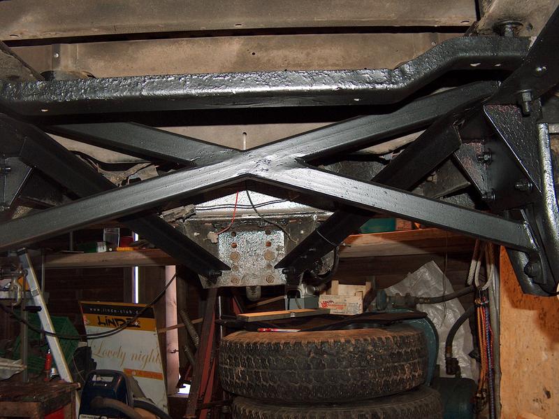

BeitragVerfasst am: 13.10.2016 13:11:25    Titel:
Big Chevy
Wohnort: Fraureuth
1. 3x GC ZJ 5,2
BeitragVerfasst am: 13.10.2016 19:25:39    Titel:
So hatte ich das damals gelöst , null Bewegung drin .

BeitragVerfasst am: 15.10.2016 02:40:52    Titel:
Hey, danke euch beiden für die Bilder!
Ader Big Chevy, wo hast du dein Tank? Das ist kein Blazer oder? Das ein K30 oder?
@Keksi
So in der Art dachte ich mir das auch... Aber ich glaub komplett mit 5mm Blechen neu bauen ist besser(soll keine Kritik sein).
Na mal schauen wie ich das löse.
Hat dein Kumpel das Getriebe abgesenkt oder so gelassen?
Mit freundlichen Grüßen der Ady
keksi
1. Chevy Blazer K5
BeitragVerfasst am: 17.10.2016 11:53:36    Titel:
bestell dir die Sachen doch fix fertig wie im link zu sehen!
Getriebe hat er nicht absenken müssen!
Meines Wissens auch erst ab 8 zoll nötig!
