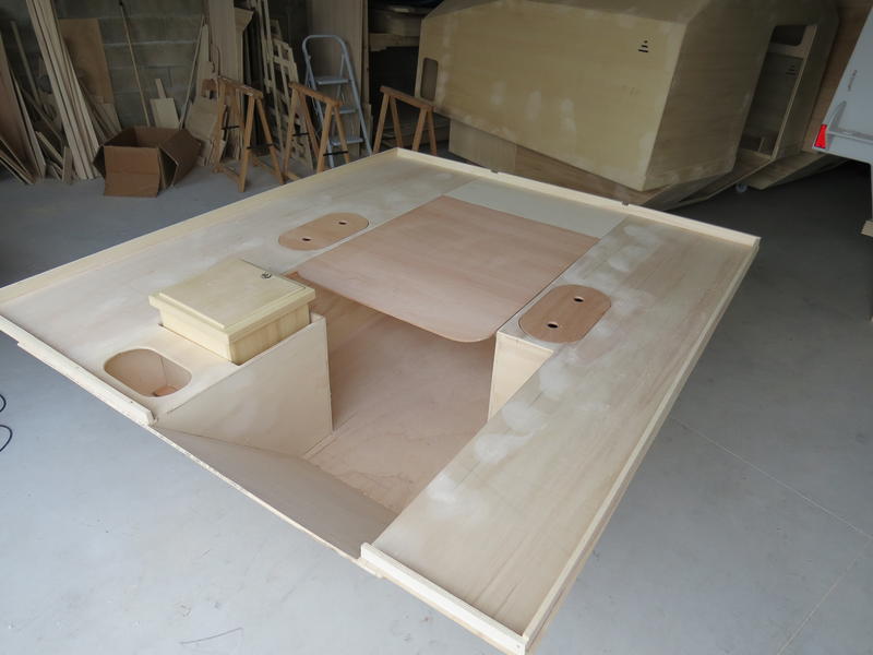

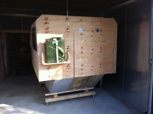

Nach dem ich die erste Kabine nicht komplett fertig gebaut habe und aus gewichtsgründen wieder demontiert habe, beschloss ich mir eine Copakte Lösung zu suchen .
Im internet gibt es ja viele anregungen und verschiedene typen für Absetzkabinen.
vor einer weile hab ich dann das richtige entdeckt.
TIPI 4x4 mir gefiel es auf anhieb und als ich mehr bilder sah und die bauweise , hab ich nun beschlossen diese für mich nach zu bauen.
und so soll sie am ende aussehen

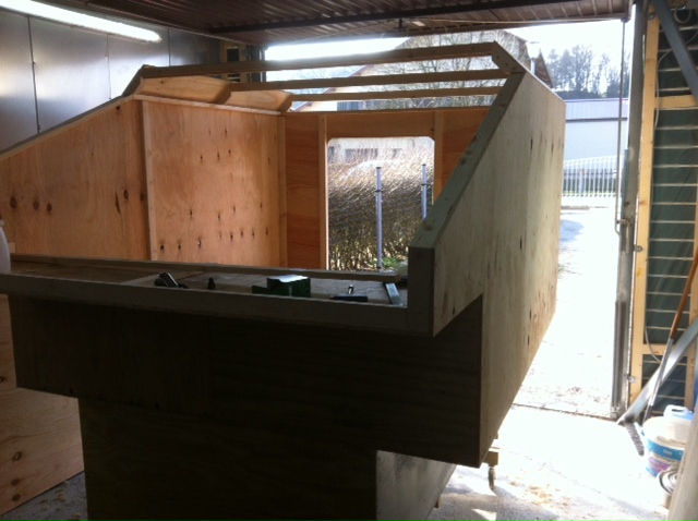

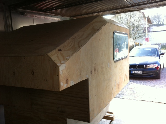

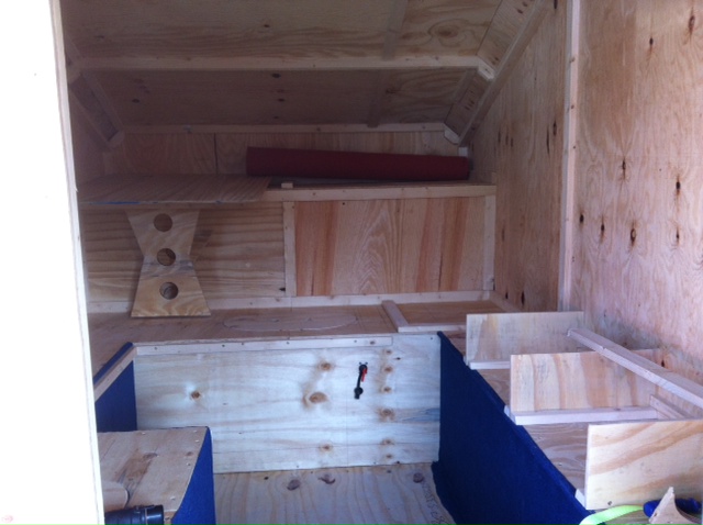

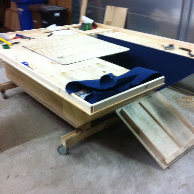

Hallo hatte letzte Woche 2 tage frei und war fleissig :

Moin

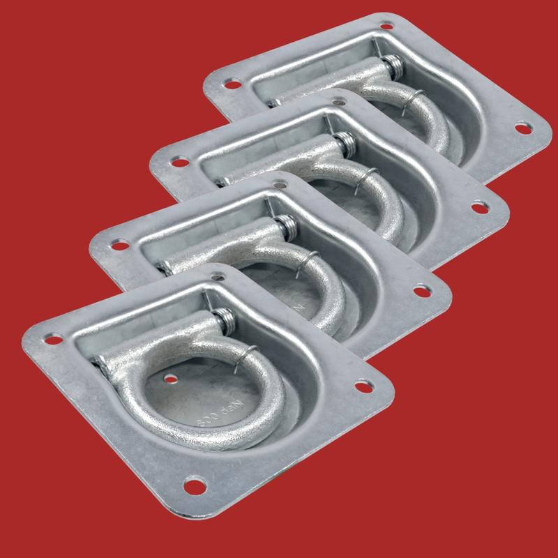

Wie wird die Kabine aussen beschichtet?
Wie wird sie auf der Ladefläche verankert?
Hast du Verstärkungen in der Konstruktion
wo du die Kabine verzurren kannst?
Gruß Mario

BeitragVerfasst am: 22.03.2016 09:19:20    Titel:
Für die aussen beschichtung habe ich 2 Variaten.
1. alles zunächst mit glasfaser beschichten und lackieren.
2. alles mit steinschlagschutz besprühen und lackieren.
für die verankerung werde ich 4 Zurrmulden einbringen
und diese innen ausreichend verstärken.

BeitragVerfasst am: 22.03.2016 09:28:18    Titel:

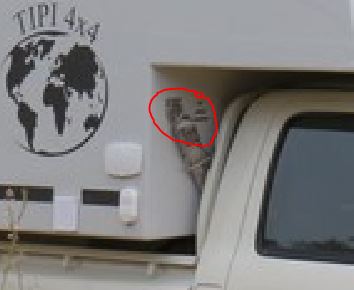

bei der orginal
TIPI 4x4 Kabinen wird eine 18mm starke sperrholzplatte verwendet und die zurrösen sind aussen angebracht.
dies ist ein Bild der TIPI 4X4 konstruktion.
so schaut die Verzurrmöglichkeit beim orginalen aus

BeitragVerfasst am: 23.10.2016 11:49:17    Titel:
Für Onroad wirds wohl reichen.
Aber für den Offroadeinsatz halte ich so eine Holzkonstruktion nicht für geeignet. Nee, oder?
Allein schon die Kanisterhalterung... Obskur Wut
