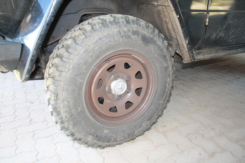

BeitragVerfasst am: 27.09.2016 13:43:41    Titel:
Ich fahr’ die auf’m G. Hab’ sie nach Lieferung Sandstrahlen, die Nut versiegeln und die kompletten Felgen neu lackieren lassen. Montiert sind 235/85-16. Alles im grünen Bereich.
In 5x130 gibt es sie nur in Silber, die Werk-Lackdicke ist .... bescheiden.

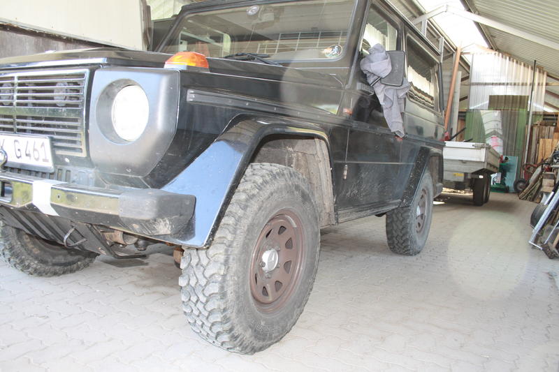

Moin Jens
Das Bild ist aber noch vor dem Lackieren enstanden,oder?Das Lack nicht so toll sein soll hab ich schon anderweitig gelesen ,hatte Sprotte eingangs ja auch schon geschrieben.
Hättest du mal ein Bild vom G mit den Felgen drauf?
BeitragVerfasst am: 27.09.2016 15:16:29    Titel:
Jo, da war erst die Grundierung und die Fugenversiegelung ‘drauf.
Danach wurde geschliffen und die Endlackierung aufgetragen, danach der Klarlack. Der Lack ist von militaerlacke.de.
Die Kiste wird nicht geschont, die Felgen sind immer noch wie montiert. Die Nabenkappen gibt es vom Wolf in schwarz, hab’ ich aber erst nach dem Kauf der silbernen Dinger erfahren. Dumm gelaufen...
Der Rest des Würfels wird irgendwann auch noch in Lederbraun.
Ach ja, waschen ist ’was für Weicheier! Grins

Moin Jens
Soll der Bock echt Braun werden?Ein Bekannter hat einen Braunen Landy,sieht nicht so toll aus.
Welche Reifengröße hast du drauf?Hab Felgen mit 235/85 R 16 in Aussicht.
Welche Reifengrößen passen eigendlich auf die Felge?

LangerG hat folgendes geschrieben:
Moin Jens
Soll ich jetzt über andere Fahrzeugmarken herziehen?
Einen G kann man lackieren wie man will, der sieht immer gut aus Ätsch Fakt ist, daß der anhaftende Modder dem Lederbraun sehr nahe kommt. Wenn's mir nicht gefällt mach‘ ich dieses pixelige Camouflage daraus.

Fahre die Felgen seit nem Jahr auf meinem Patrol. Was mir auffiel, ist, daß die Materialstärke geringer ist als bei den herkömmlichen Japan Stahlfelgen. Muss aber nix heißen.
Und dort, wo auf dem G-Foto die Auswuchtgewichte sitzen sammelt sich Wasser und Dreck weil dort eine Vertiefung ist, umlaufend. Auch nix schlimmes, nur in Verbindung mit eventueller, nicht hochwertiger Lackierung könnte dort Rost entstehen. Kann ich aber bis jetzt noch keinen feststellen. Habe für 4 Stück 7x16 240€ bezahlt. Bin zufrieden.

Warum dort mit Klebegewichten gearbeitet wurde, verstehe ich auch nicht. Ich würde die Vertiefung nach dem Grundieren mit Karosseriedichtmittel/ Fugendichtung auffüllen und dann endlackieren. Ich weiß- ist u.U. ne Sauarbeit.
Ich finde die Räder trotzdem hässlich- aber ihren Zweck erfüllen sie ja.
