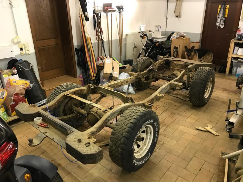

leheinen hat folgendes geschrieben:
Schönes Projekt!
Schon mal darüber nachgedacht das komplette Fahrgestell zum Trockeneisstrahlen abzugeben?
Würde dir das Leben erleichtern und das Ergebnis verbessern.
doch drüber nachgedacht hab ich schon, allerdings muss man den rahmen und alles nach dem strahlen sofort mit fertan oder so behandeln sonst rostet er wieder an, desshalb mach ich es stück für stück :)
Und im Dreck arbeiten, naja, sehen wirs so, ich wollte ja einen Jeep dann muss man auch mit den Konsequenzen leben Hau mich, ich bin der Frühling
jop, geht ganz schnell mit dem Rost nach dem Sandstrahlen.Meiner hatte nach dem strahlen in der Halle, kurz danach sofort Flugrost angesetzt.
Wenn die Basis( Chassis) wirklich so gut ist wie sie ausschaut, würde ich den gleich nach dem strahlen mit Epoxy 2 K grundieren.Große sichtbare Durchrostungen würde ich vor dem strahlen raustrennen.
Sehr schönes Projekt übrigens Love it

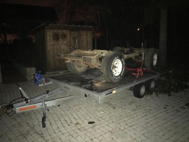

Achso okay, ist also nicht wie beim Sandstrahlen,
Nur hier in Luxemburg ist das so ne Sache, glaube nur einer der das macht, aber knapp über die grenze raum Saarbrücken habe ich auch mal gelesen dass es da einer geben soll, wenns nicht allzu Teuer ist kann man drüber nachdenken,
leider ist morgen schon Sylvesterabend, dh in der kommenden Woche fangen die Betriebe dann wieder an normal zu laufen :)

BeitragVerfasst am: 25.01.2017 23:50:12    Titel:

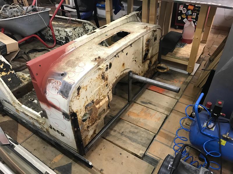

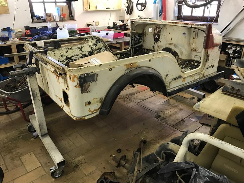

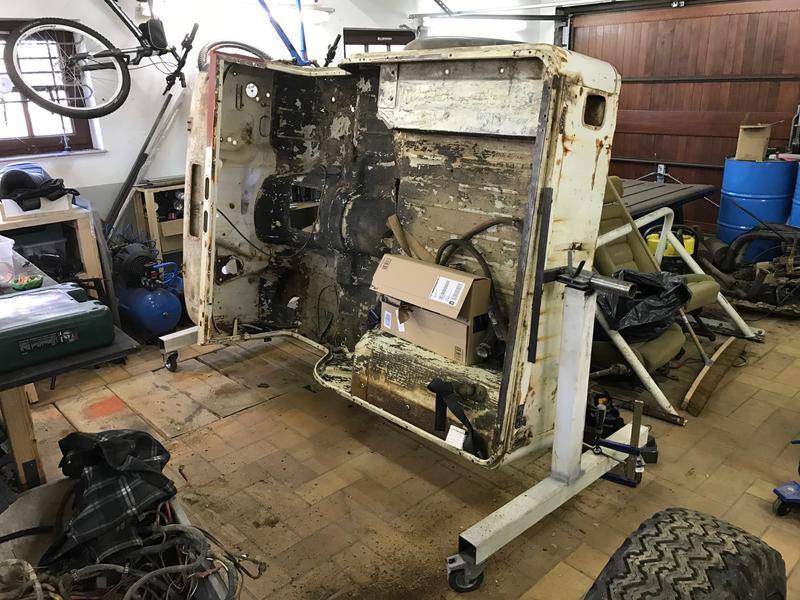

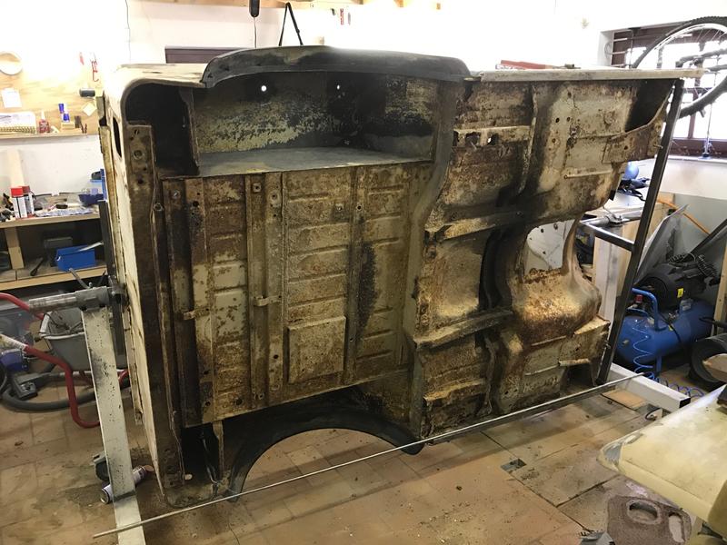

Es ging wieder weiter...
die Rotisserie ist Fertig, plus minus 80€ material, selbst zusammengeschweisst und los gehts:)
kann jetzt von überall dran arbeiten

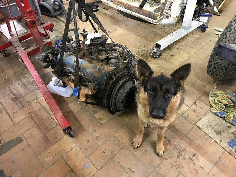

Motor dreht und ist auch runter,
jetzt gehts ab zum sandstrahler mitm rahmen und dann kanns schon fast wieder losgehen mitm reparieren und zusammenbauen Ätsch Smile
hier noch ein paar fotoooos :D
