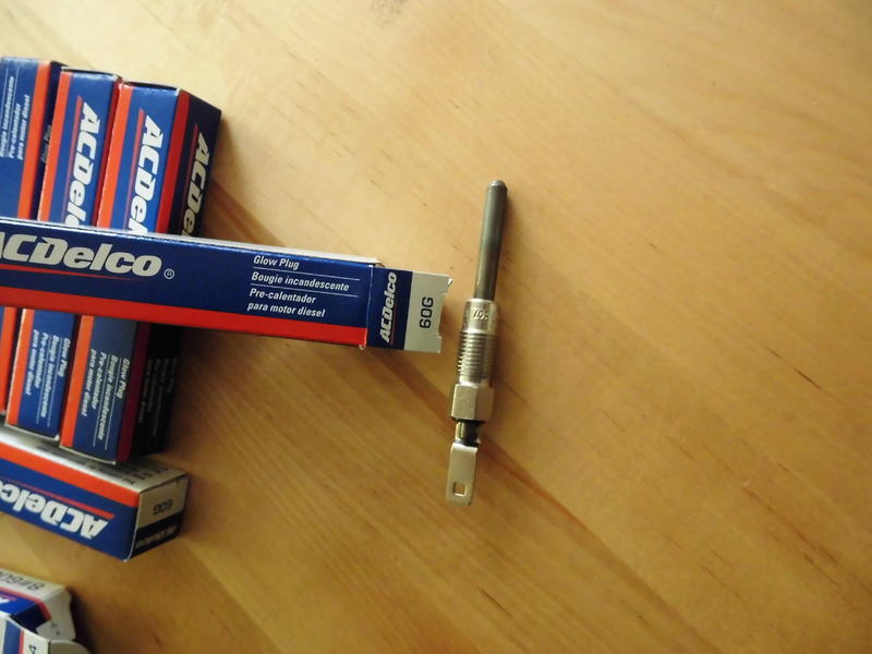

bin noch nicht sehr lange hier aber mir ist das Thema Glühkerzen ein Anliegen. Mein Fahrzeug ist ein 1986 M 1009 mit dem 6,2 Liter Diesel und da ich jetzt innerhalb von 1 Jahr zum 2 x die Glühkerzen AC - 13 G erneuert habe, schreibe ich mal was dazu.

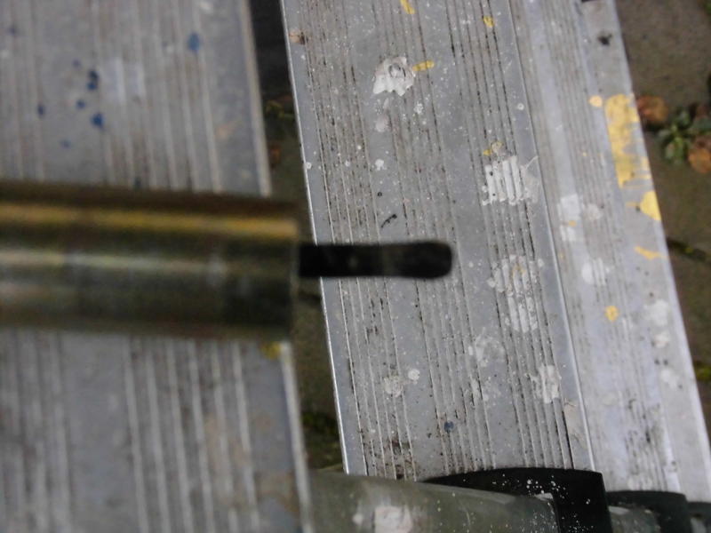

Da Problem was von Euch sicherlich einige kennen,ist ja das diese Glühkerzen AC - 13 G sehr gerne aufpilzen und man sie nicht mehr aus dem Zylinderkopf bekommt. Hatte hier im Forum das ein oder andere gelesen, war damit aber nicht zufrieden.

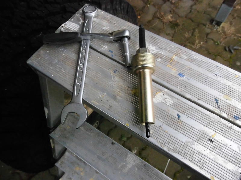

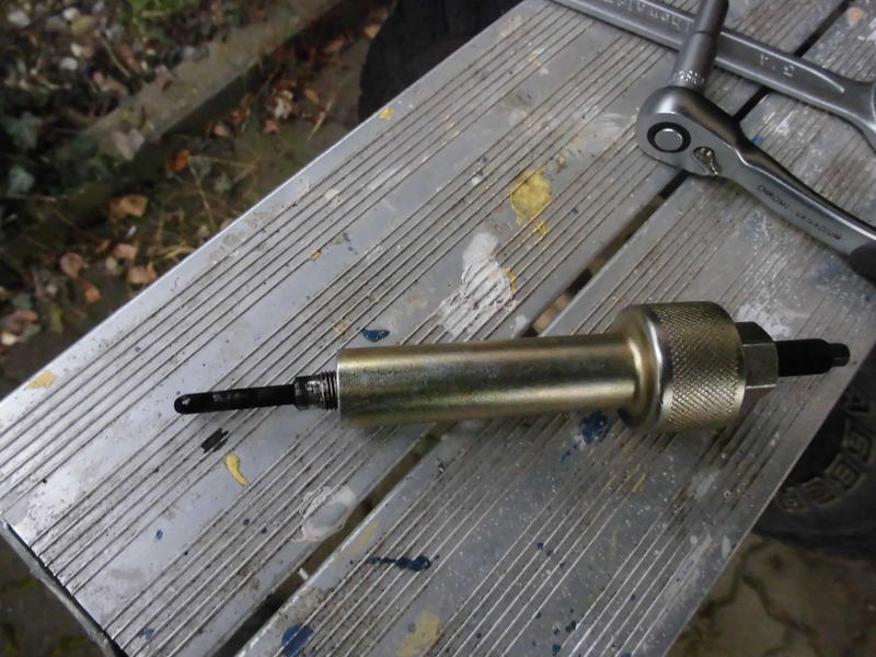

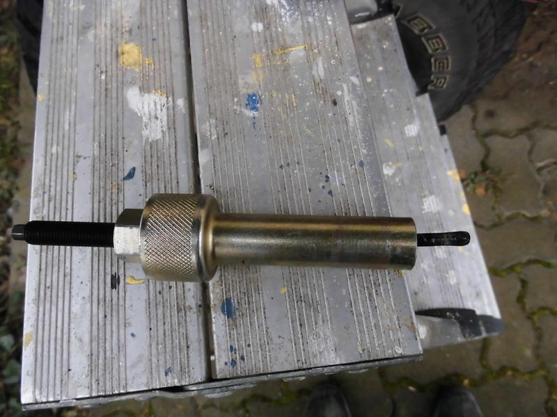

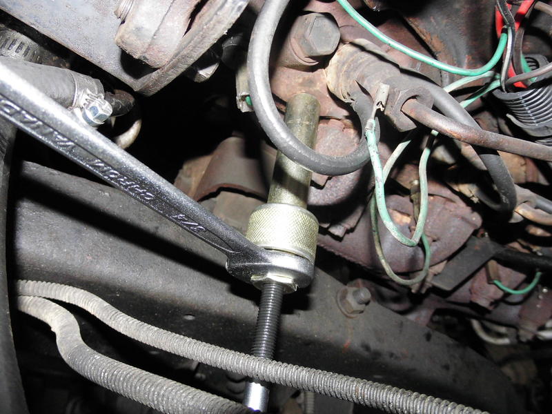

Im Internet habe ich dann einen Glühkerzenabzieher von KUNZER gefunden 10 mm mit der Nummer 7GKA01 kostet ca. 34 Euro.

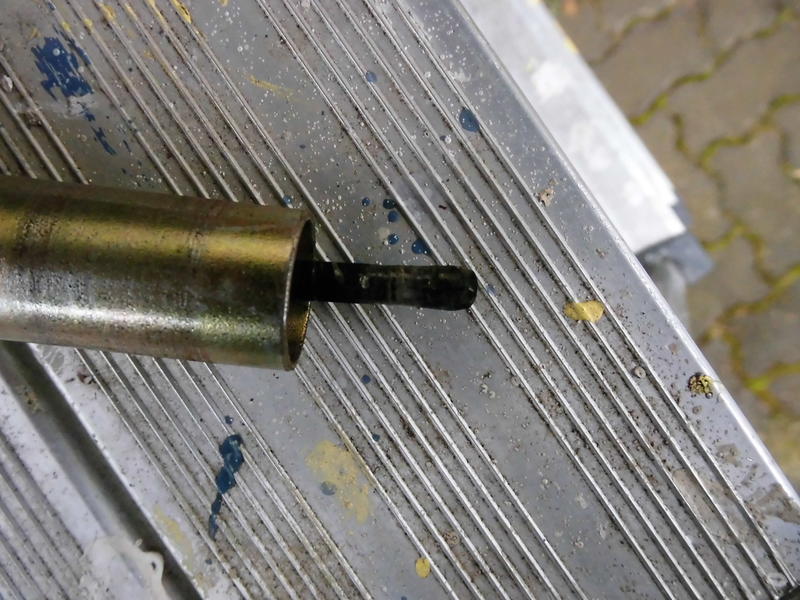

Mit diesem Abzieher bekommt man die aufgepilzten oder festen Glühkerzen prima rau ( wenn das Gewinde von der Glühkerze rausgeschraubt ist )
Die AC - 13 G Glühkerzen habe ich durch AC 60 G Glühkerzen ersetzt ( Kabelschuh muss hier geändert werden, diese sind breiter )

& wenn dir die Spitze von der GK abbricht hast Du richtig Geburtstag........
Frage mal bei den Jungs mit Discovery 3&4 nach. IdR brechen sie 2-3 Stück beim ausdrehen.
Das heißt aber, Stift und Gewinde müssen noch ein Teil sein, also der Stift nicht abgerissen. Habe ich das so richtig verstanden?
Sollte Dir mal ein Stift abreissen, laß Dich nicht von Aussagen wie "der verdaut das schon" einlullen. Keinesfalls den Motor laufen lassen! Wenn das abgerissene Stück nicht anders rauszuholen geht, dann zur Not den Düsenstück ausbauen. Dann kann man das Stück aus der Vorkammer herausholen.

ja Stift und Gewinde müssen noch ein Teil ein
