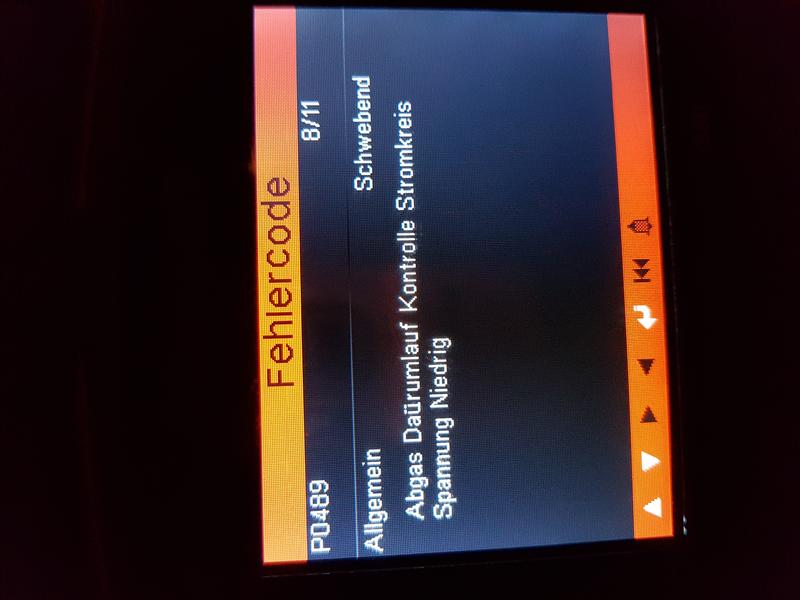

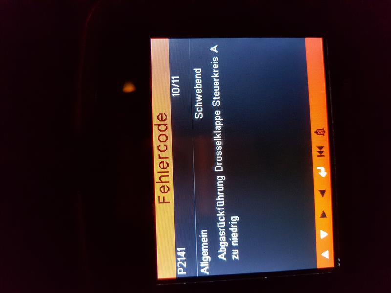

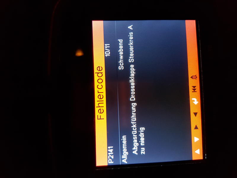

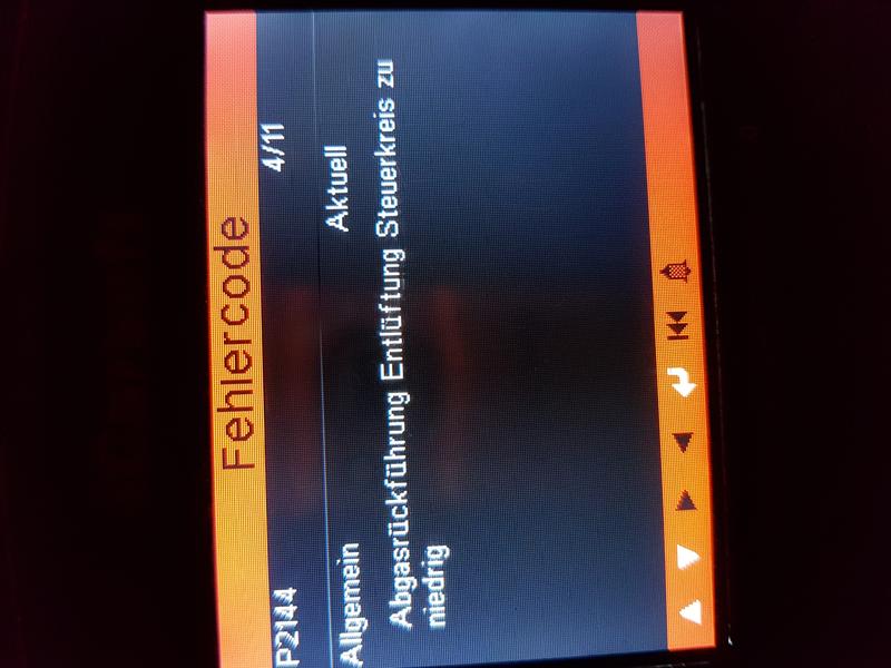

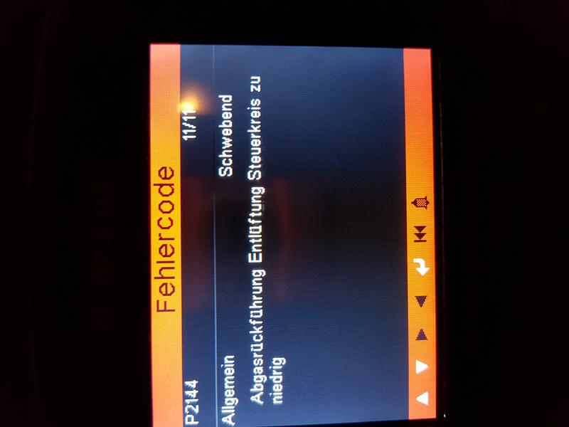

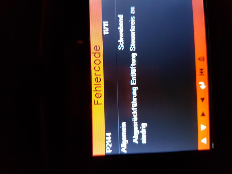

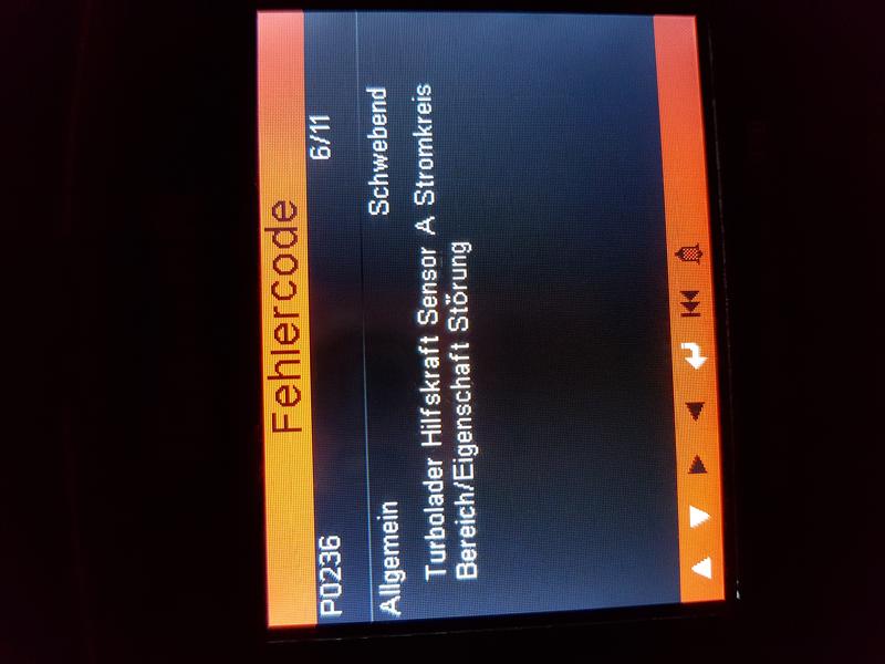

Ich habe am Samstag nochmal meinen Fehlerspeicher ausgelesen, da die Leistung gefühlt immer weniger wird....Bisher wurden folgende Teile getauscht
Dieselfilter
Luftmassenmesser
Luftfilter
Map Sensor ( Krümmerabsolutdrucksensor )
Kurbelgehäuseentlüftungs Ventil
AGR Ventil
AGR MAGNETVENTIL MOTOR
AGR Zapfenventil
Vakuumpumpe
Danach lief er eigentlich wieder ganz ordentlich.....

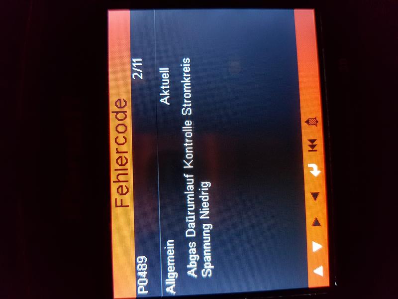

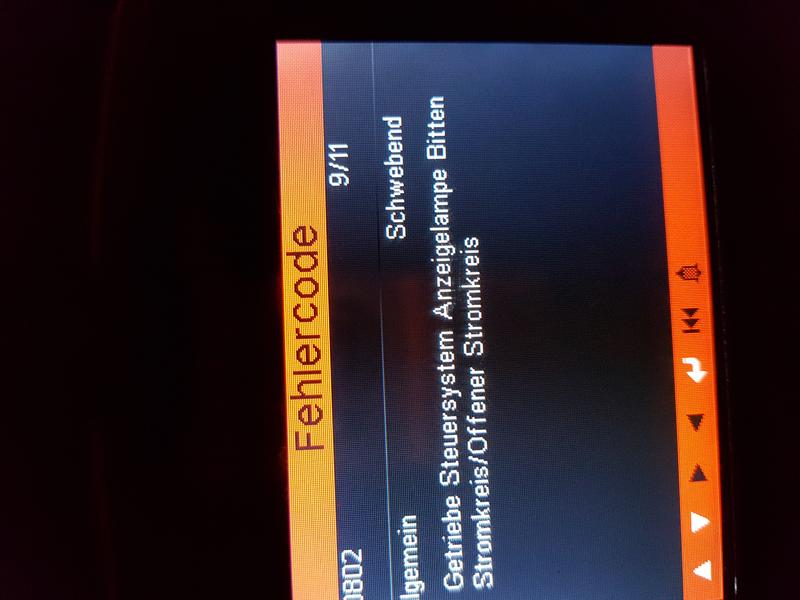

Nach dem nächsten Service wurde unabgesprochen auch eine Motorraumwäsche gemacht- mit dem Erfolg dass er nicht mehr ansprang.Es wurde dasSteuergerät ausgebaut und überprüft - angebliche Fehler wurden gelöscht und er sprang dann auch wieder an - allerdings mit sehr schwachen Fahrleistungen - gefühlt ohne Turbo und nur sehr träge Beschleunigung. Wieder Fehler ausgelesen und das Kraftstoff Druckregelventil wurde als Fehler angezeigt.Raildrücke anzeigen lassen und für gut gewertet.Ventil ist jetzt endlich angekommen und wird die nächsten Tage ausgetauscht.
Erneut Fehler ausgelesen und nun tauchen gaaaaanz andere Fehler auf die es zuvor nicht gab....Langsam verzweifle ich, den ich finde hier in Oman auch niemanden der sich mit dem Duramax auskennt.GMC macht nicht mal einen Service, da sie sich nicht mit dem Duramax auskennen.
Bin über jede Hilfe glücklich

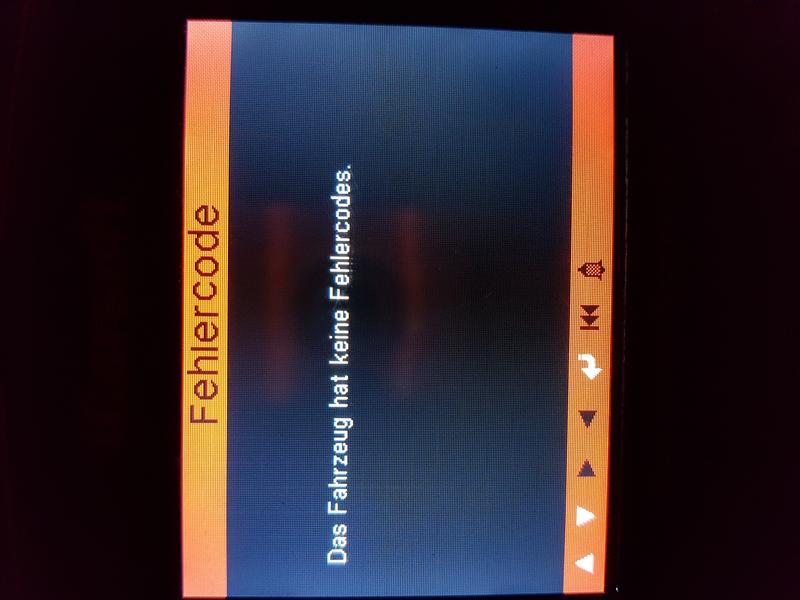

O.k - das letzte Bild ist leider falsch .....alle Fehler kommen nach dem Löschen wieder.... Hau mich, ich bin der Frühling
