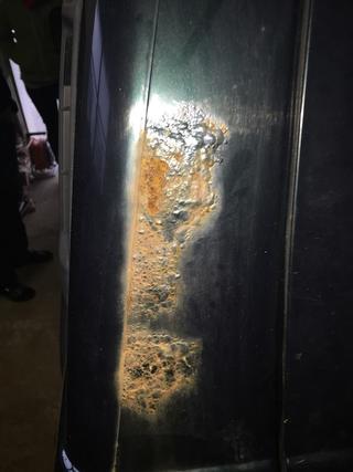

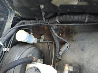

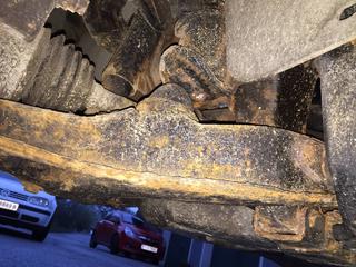

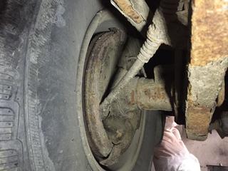

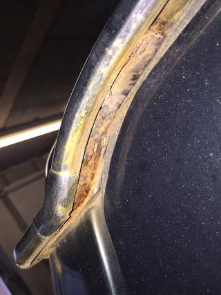

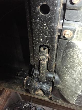

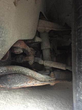

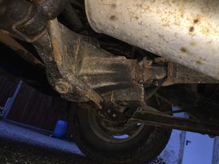

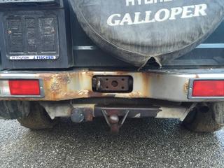

Nach vielen Jahren des rumgurkens auf 2 Rädern habe ich mir den Luxus von 4 Rädern gegönnt ...... ist ein rostiger Galloper mit nur 45tkm geworden, leider in die Jahre gekommen traurig aktuell plane ich die sportliche Restauration und freue mich hier über nützliche Tipps :-)
Hab jetzt mal für 700€ die wichtigsten Ersatzteile gecheckt:
Bremsbelagsatz, Bremsbackensatz, Bremsscheibe, Stoßdämpfer, Bremstrommel, Traggelenke, Spurstangenkopf, Stabilager, Koppelstange ..... die Teile werden einfach ausgetauscht, was über bleibt und rostig ist wird rostbehandelt (3 Stellen müssen geschweißt werden).
Im Moment lese ich mich durch Rostentfernungsbeiträge durch und bin inhaltlich irgendwo zwischen Leinöl mit Eisen und Brunox angekommen :-) hab noch keinen Plan :-)
freue mich auf spannendes Feedback :-)

Das mit dem Pajero war mir bekannt, ich habe nur trotz Suche noch keine Teileliste gefunden, welche beim Gally passen und welche nicht ! Mein Ziel ist aktuell erst mal nur die Kiste rostfrei und dann durchs Pickerl zu bekommen 😁😁 nächsten Samstag kommt er auf die Bühne für ne Fetailanalyse, gleichzeitig werden die 800€ Teile gleich verbaut und der verbleibende Rest mit Rostumwandler eingepinselt/gesprüht 😉
Empfehlung für Rostumwandler ?
LG Topfi

Tipp für Rostmwandler?
FLEX jungfräuliches Blech und SCHWEISSGERÄT Winke Winke

BeitragVerfasst am: 24.04.2017 13:41:59    Titel:
Moin,
wenn man die Fotos oben anschaut, wäre wohl angeddacht den Rostumwandler Großflägig aufzusprühen Nee, oder?
Vergiss das mal ganz schnell; Das Zeugs ist mit Vorsicht zu geniesen, hat aber an gut zugänglichen Stellen seine Daseinsberechtigung.Alles was Falze etc. unterwandert und nicht 100% abgewaschen werden kann, gibt in kurzer Zeit eine Verschlimmerung, die Kiste rostet schlimmer als vorher.
Bessere Idee ?

BeitragVerfasst am: 24.04.2017 17:21:03    Titel:
schwierig,
auf den Fotos sieht es aus als ob mal alles mit Bitumen überzogen wurde und jetzt abblättert.Eigentlich müßte das ganze Zeugs runter.
Ob sich Trockeneisstrahlen etc. rentiert liegt ganz bei dir und dem Gesammtzustand am Auto.

BeitragVerfasst am: 24.04.2017 19:07:40    Titel:
Saw hat folgendes geschrieben:
schwierig,
Die leichten Teile tausche ich aus, Bremsen kommen kompl neu, der Rest (Achsen, Leiterrahmen) wird rostumgewandelt ..... des muss fürs Pickerl reichen ..... Trockeneis sagt mir leider nichts 😟

BeitragVerfasst am: 24.04.2017 20:55:57    Titel:
Kanst mit owatrol und fluid film versuchen. Musst halt immer wieder machen...
