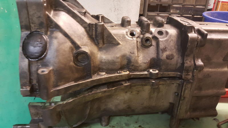

mein Getriebe (nicht das Verteilergetriebe) hat ein Leck und muss neu abgedichtet werden.
Getriebe ist auch schon ausgebaut aber wie bekomme ich den Getriebedeckel runter? Der Deckel ist schon los und ca. 10 mm lässt er sich auch anheben aber dann sperrt irgendwas....
Wie bekomm ich das Ding auf? :D

Mach bitte Bilder, damit man weis, welchen Deckel du meinst.

Ich mein den linken oberen Deckel.
BeitragVerfasst am: 12.03.2017 12:12:55    Titel:
Zuerst muss der rechte Deckel am Ende runter.

Wie Wildsau schreibt, erst den rechten runter nehmen.
Und spiele nicht mit den Zahnrädern/Synchronringen rum... beim zusammenbauen aufpassen das die Schaltklaue korrekt sitzt.
Wenn du den oberen Decker wieder fest drauf hast prüfe ob das Schaltgestänge sich richtig bewegen lässt. Ich hatte mal das Problem, dass ich nach dem Zusammenbau das Schaltgestänge nicht korrekt drauf war und musste alles nochmal auf machen ;)
Und tausche am besten noch die zwei Simmerringe (Eingangswelle / Ausgangswelle) aus (die kosten 10€ pro Simmerring...). Falls zu geizig, wenigstens den von der Eingangswelle. Die Ausgangswelle kannst du auch ohne Getriebeausbau tauschen.
Ich habe das ganze auch erst vor 3 Wochen gemacht... mit Kupplungstausch (Japanparts 66€ als Set mit Ausrücklager). Checke auch den Simmerring an der Kurbelwelle ;)
