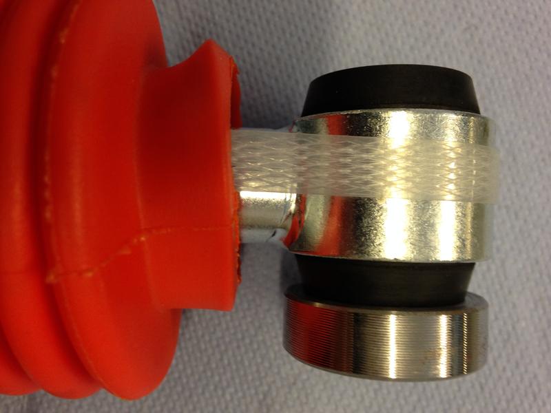

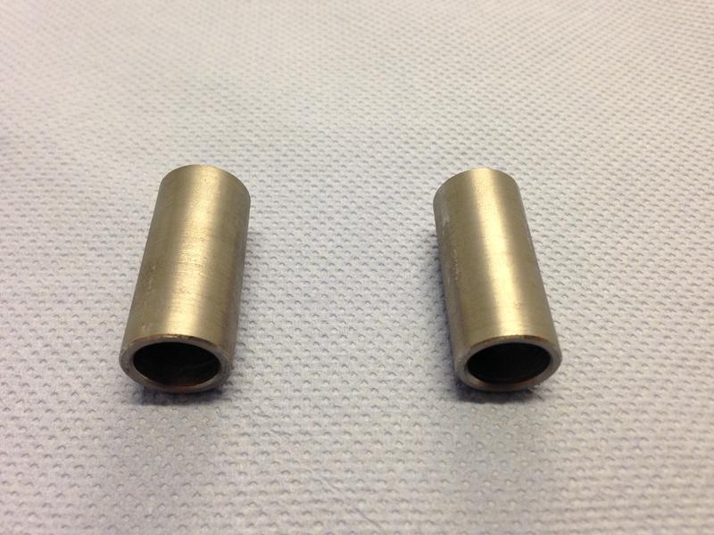

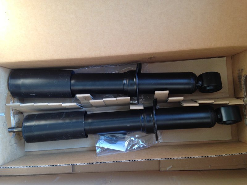

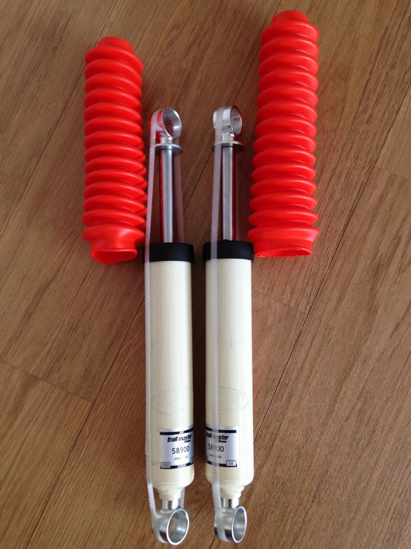

Neue Stoßdämpfer für die Hinterachse
Danke an Sammy1600 für die schnelle Lieferung Euer Wunsch sei mir Befehl

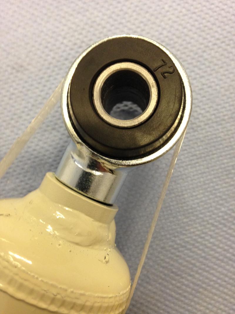

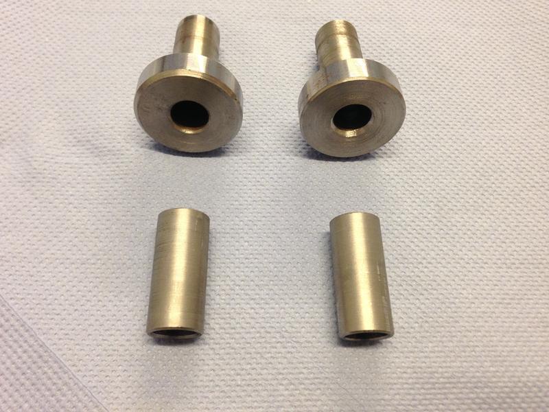

Hülsen gedreht Ø 16mm auf Ø 12mm

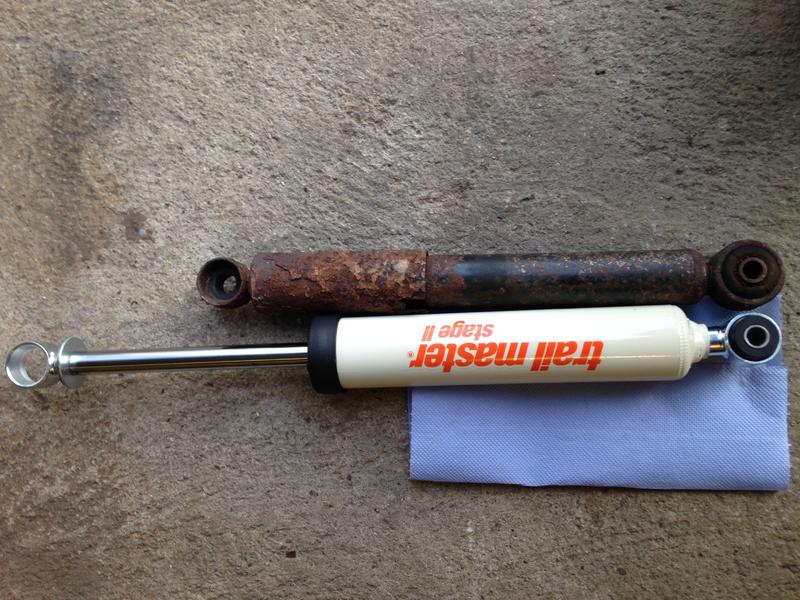

Trailmaster vs. Orig. beide im ausgefahrenen Zustand
Lg.

BeitragVerfasst am: 10.09.2016 18:06:57    Titel:
meder hat folgendes geschrieben:
Wie verhält es sich im eingefederten Zustand?

BeitragVerfasst am: 11.09.2016 15:24:42    Titel:
falke hat folgendes geschrieben:
Eingefahren hat der Trailmaster 332mm
Orig. hab ich jetzt nicht im Kopf müsste ich messen gehen....
