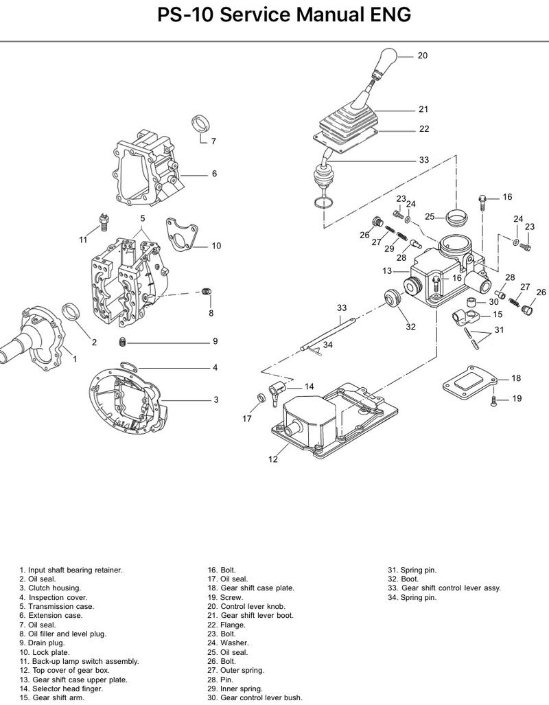

BeitragVerfasst am: 23.05.2017 11:04:34    Titel: Santana PS10 Schalthebel für LT85 Getriebe (PS-201021)
Hallo Gemeinde,
ich suche dringend einen neuen Schalthebel für meinen PS10.
Laut Aussage von http://www.carservice-erkens.de/kontakt.html sind diese in der Ersatzteilversorgung aber leider vergriffen und die LR teile passen meiner Meinung nach auch nicht, wenn ich mir das so ansehe
https://www.johnrichardssurplus.co.uk/land-rover-lt85-gearbox-upper-gear-lever-frc8863.html
Interesse hätte ich also an Nr. 33 in der Abbildung (PS-20102)
Kann mir von euch evtl. jemand weiterhelfen oder hat nen Tipp?
Beste Grüße
Rainer

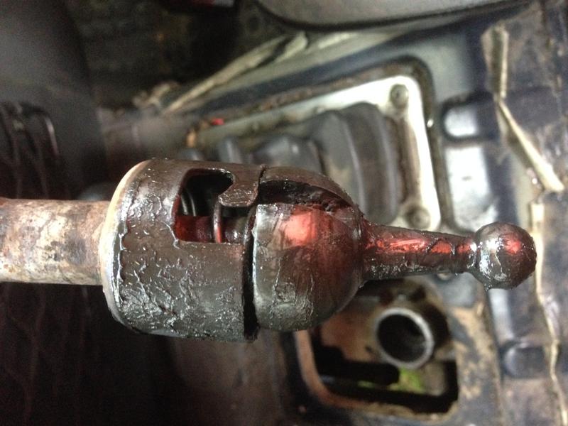

BeitragVerfasst am: 23.05.2017 14:45:37    Titel:
Immer wieder du :)
Freut mich, dass du hier so aktiv bist.
Das Ding ist schon von so einem Vorgängervogel dilettantischt geschweißt worden, mit der Konsequenz, dass dieses Gummiteil unterhalb des Strichs der "33" nicht mehr eingesetzt wurde und diese "Kappe" mit dem Bajonettverschluss und der Feder absolut ausgenudelt und vermurkst wurde, von der sch... Schweißung.
Mein Ding ist also primär, eine nicht ausgenudelte "Federkappe" zu bekommen und evtl. die Maße des Schaltknüppels inkl. Winkel des Knicks, um die Situation wieder so herzustellen wie es eigentlich sein sollte. (Also auch ein Detail mit Abmessungen der Öffnung dieser "Bajonettverschlusskappe" wäre notwendig)

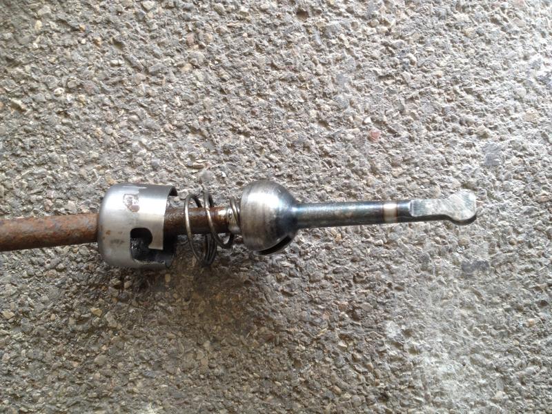

Turi
Wohnort: Ostschweiz
1. Iveco Massif, Toyota HZJ79, Mini Cooper S, Triumph Street Scrambler
BeitragVerfasst am: 23.05.2017 18:45:44    Titel: Schalthebel Untersetzung Santana/Massif
Hallo Gorr
Der vom Landy passt sicher nicht.
Die Federkappe gibt es nicht separat zu kaufen.
Der hier passt:
Gruss Turi

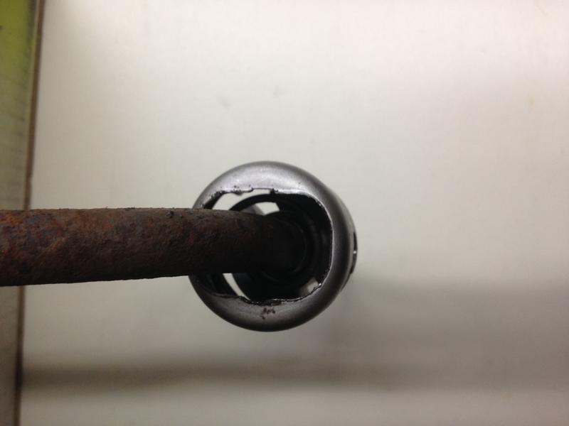

BeitragVerfasst am: 23.05.2017 23:05:59    Titel:
Hallo Turi,
ist der gerade ausgebaut?
Könnte ich davon mal ein Foto von der Oberseite der Federkappe bekommen und von dieser Öffnung evtl. noch im groben die Maße bekommen.
Danke
Rainer
Turi
Wohnort: Ostschweiz
BeitragVerfasst am: 24.05.2017 10:05:49    Titel:
Hallo Roland
Der ist ausgebaut!
Durchmesser des Blechteils mit Bajonettverschluss ist 40 mm. Höhe ist 30 mm.
Das Problem bei einigen ist, dass sich die Gummimanschette gelösst hat oder gebrochen ist, so kommt Sand, Staub etc. ins Untersetzungsgetriebe, macht die Schaltung schwergängig und der Hebel bricht.
Gruss Turi

BeitragVerfasst am: 24.05.2017 12:18:00    Titel:
Hi Turi,
Vielen Dank.
Genau das mit der fehlenden Gummimanschette ist bei mir der Fall und wahrscheinlich hat genau das von dir beschriebene zum Bruch des Hebels durch den Vorgänger geführt.
:) du willst mir nicht zufällig den Ausgebauten verkaufen und bei dir mit dem Finger schalten?
Die beiden Ausbuchtungen in der Mitte der Kappe sind Original oder kommen die durch die Schaltvorgänge? Bei mir sieht die Kappe von oben vollkommen aus der Form gekommen aus. Keine Ahnung ob das auch ein Grund für eine etwas wackliges Schaltgefühl ist und wo ich gegebenenfalls so eine Gummimanschette nachbekommen könnte.

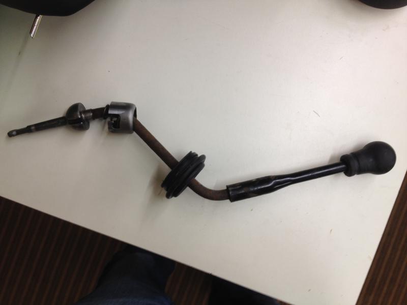

BeitragVerfasst am: 26.05.2017 09:40:11    Titel:
Hi Turi,
Meiner sieht irgendwie anders aus, unten rum.
Liegt das daran, dass ich vom LT85, also meinem normalen 5Gang Getriebe spreche und das von dir der Schalthebel vom LT230, also dem Verteilgetriebe ist?
Rainer
Turi
Wohnort: Ostschweiz
BeitragVerfasst am: 26.05.2017 10:15:46    Titel:
hallo Rainer
Oh, sorry, da haben wir aneinander vorbeigeredet🤔
Der Hebel von mir ist der von der vom lt 230.
Gruss Turi

BeitragVerfasst am: 26.05.2017 10:54:30    Titel:
Hat vielleicht noch jemand anders einen Schaltknüppel für das LT85 5Gang Getriebe oder könnte mir Bilder in der Art wie Turi sie für den Verteilergetriebe Schaltknüppel oben bereitgestellt hat hochladen, so dass ich mal prüfen kann in wie weit ich meinen noch verbessern könnte. Auch bezogen auf die Staubschutzmanschette die da eigentlich dort sein sollte.
Wäre super.
Grüße an die "Gemeinde"
Turi
Wohnort: Ostschweiz
BeitragVerfasst am: 26.05.2017 11:53:53    Titel:
Hallo Rainer
So wie es aussieht sollte zumindest, die von mir abgebildete Staubschitzmanschette passen.
Bei uns verkauft Iveco nur den kompletten Hebel mit Manschette.
Hoffe du wirst, betreffend des Hebels fündig.
Der Massif hat eine ganz andere Schaltkulisse auf dem ZF Getriebe.
Gruss Turi
