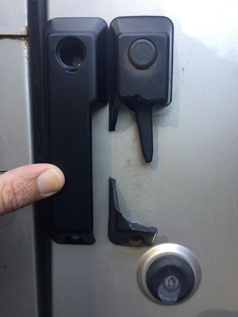

Hallo zusammen. Der Türgriff an der Heckklappe meines Santis is zerbröselt. Kann mir jemand sagen, wo ich den herbekomme. Aussen an den Türen ist klar, das ist Ford aber wie steht es mit der Heckklappe? Bin um jeden Tip dankbar. Echt mühsam, das Türöffnen ohne Griff. Vielen Dank im Voraus.

... ich nochmal. Nur damit wir vom selben Ersatzteil sprechen. Die Teilenummer wäre: 82592-80060. Kaputt ist also nur der Deckel selbst und nicht die "Klinke". Danke im Voraus für Eure Hilfe.

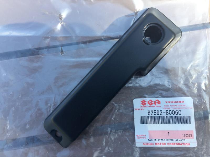

Google schmeißt bei der Nummer Griff Abdeckschale Heckklappe Suzuki Samurai sj 410 und sj413 raus.
Zum Beispiel gibt es die Schale hier http://gew24.de/ors/shop/product_info.php?info=p2260_griff-abdeckschale-heckklappe-sj.html
Sieht auf dem Bild identisch aus.

Hallo Horst. Vielen Dank für Deine Nachricht. Ich war mir gar nicht bewusst, dass die Teilenummern von Santana tatsächlich denen eines anderen Herstellers entsprechen könnten. Ich werde nun einen Griff bestellen und dem Forum berichten. Nochmals lieben Dank. Grüsse zurück aus der Schweiz, Nikolas.

BeitragVerfasst am: 21.05.2017 20:05:01    Titel:
Also, der Tip war goldrichtig und ein weiteres Mysterium gelöst. Die Griffschale für die Heckklappe stammt von Suzuki. Hier zwei Bilder. Die Teilenummer entnehmt ihr dem einen. Ich werde jetzt aber noch eine zweite bestellen, denn das Ding schaut mir nicht sehr robust aus und es wundert mich nicht, dass es gebrochen ist. Das Ersatzteillager wächst. Grüsse, Nikolas

Der Grund für die gleichen Teilenummern ist einfach: Santana hat die cabrio-Versionen vom Samurai gebaut...
Sehr zum Missfallen der Suzuki-Kunden, die ansonsten keine Rostprobleme hatten.
