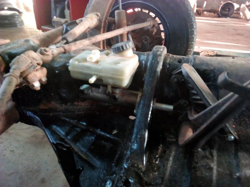

Den Hauptbremszilinder kommt aus einem Mercedes Sprinter 312D den ich letstens geschlachtet habe:

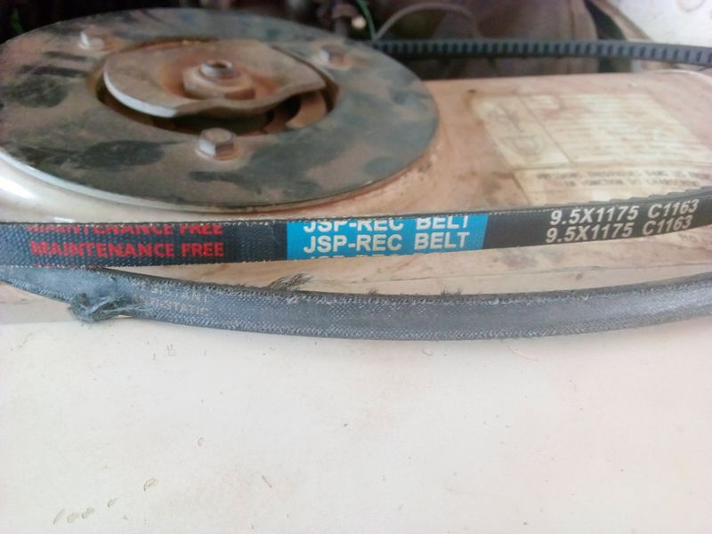

Hab mal wider gewirkt, hier ein speziell wartungsfreier keilriemen

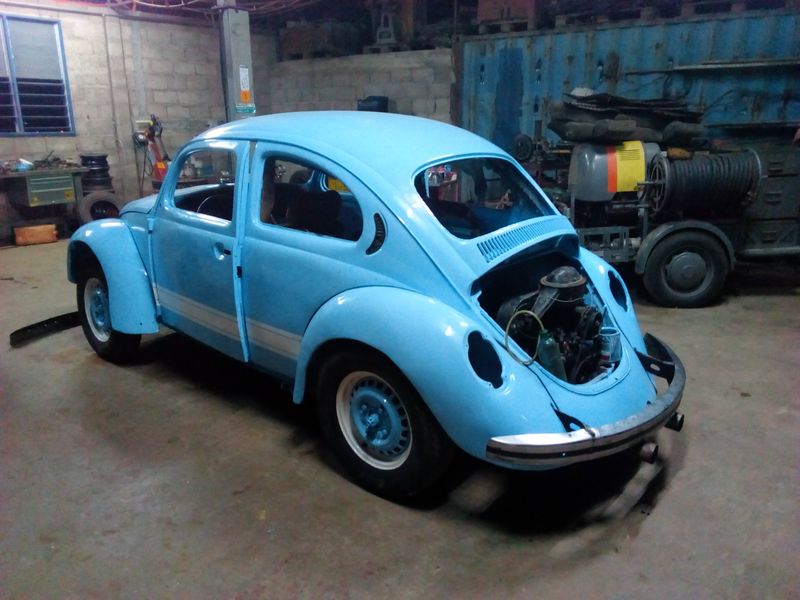

Ich hab mit aliu angefangen auspuff zu machen, alles aus blech hergestellt:
Vom original auspuff ist nicht viel übrig gebliben:

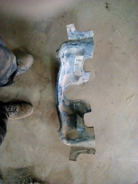

was ist das für ein blech und wo kommt das bitte hin? es lag im schlachtkäfer und ich habs mitgenommen.
es steht infos zum ventil spiel und auch zur zündeinstellung auf spanisch drauf. also wohl aus dem motorraum?

Das Blech könnte aus dem Motorraum über dem Auspuff sein. Zur Gummidichtung am Endblech müsste es aber eigentlich dafür gleichmäßig rund sein. Unsicher
Merkwürdige Sache.
Schau halt in alle Käfer die in der Nähe sind! Grins

Die lösung des bilderrätsels; blech kommt in den motorraumdeckel und hält den regen beim parken davon ab auf den motor zu tropfen. Das käferforum hat mir da weiter geholfen.

Hau mich, ich bin der Frühling Wo Du es sagst. Fehlen aber die Schläuche die das Wasser in der Haube nach unten führen. Die Anschlüsse sieht man noch. Bei unseren Käfern wurde auf dieses Blech später verzichtet. Da wurde der Motor nass.

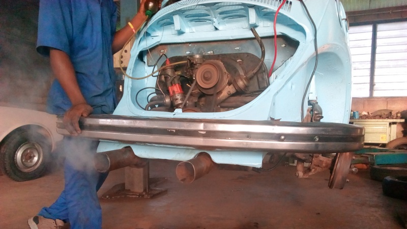

Nach der 100ersten erklärung ist es endlich so geworden wie ich mir das gewünscht habe.
Kunde ist könig wird hier nicht gross GESCHRIBEN
Die rohre habe ich aus blech gefertigt. das innere rohr entschpricht dem kleinsten möglichen durchmesser der blechwalzmaschine. das aussenrohr ist dann um 1,5cm grösser im durchmesser. also ca 80mm!!
Begehbahr ist anders! aber ja, die originalen 20mm durchmesser hab ich übertroffen..... haha... wird wohl helfen bei der wärmeausgabe richtung hinten....
ist doch okey wenn dir hier eh niemand was vorschreibt wie machen? ein bischen rallye sound für die carrera streifen! YES

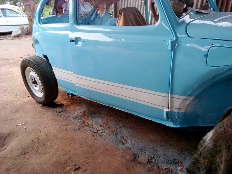

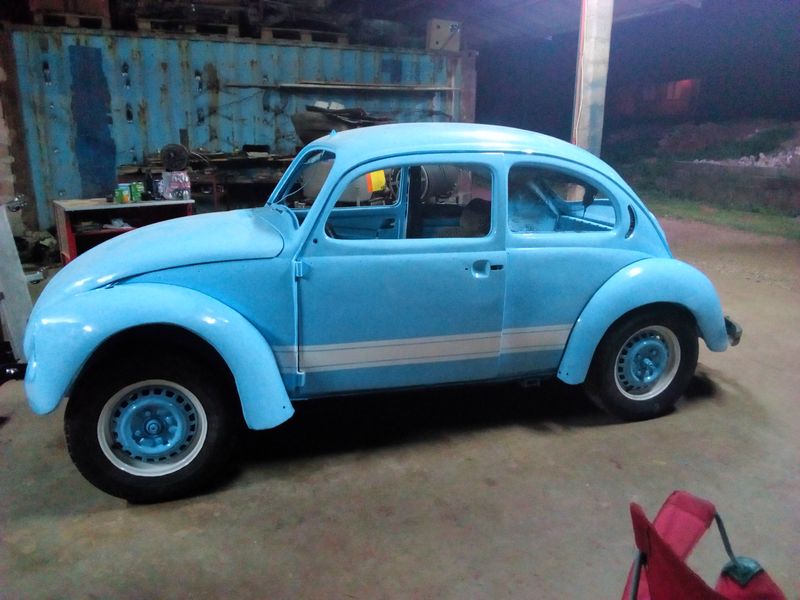

BeitragVerfasst am: 31.05.2017 23:39:02    Titel:

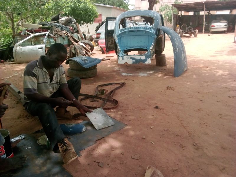

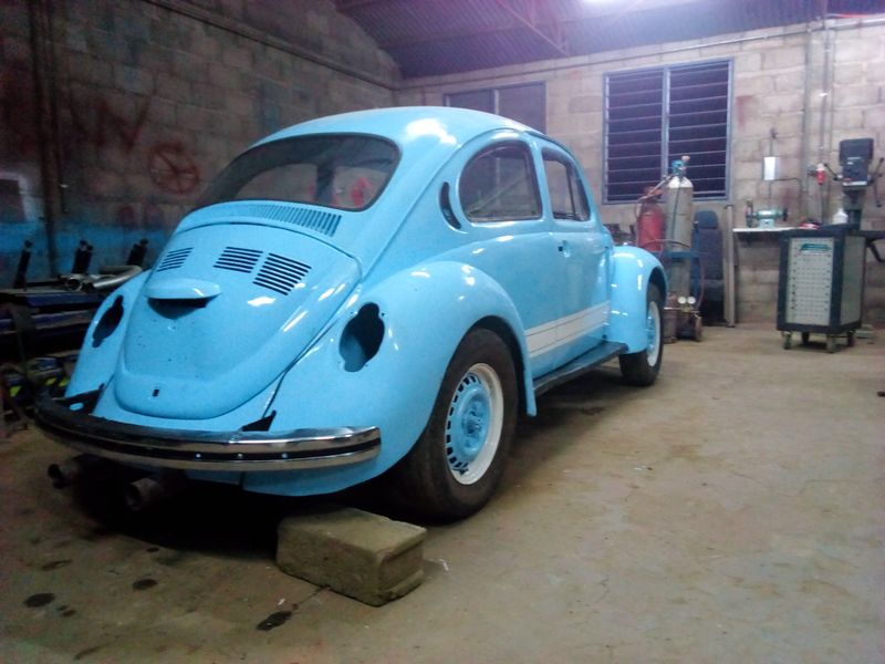

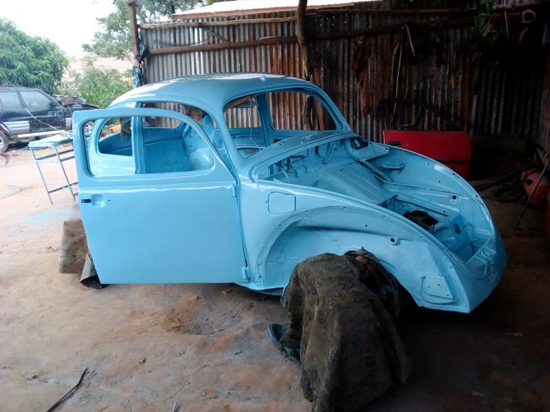

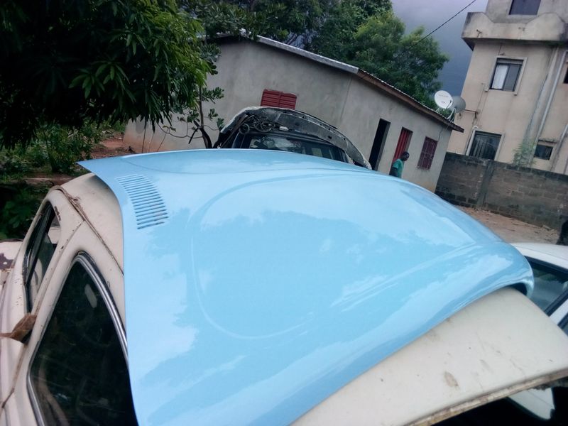

Das endergebniss kann sich auf fotos sehen lassen, ein Lakierer aus Europa würde sich nur an den kopf langen... aber von weitem siets schon super aus!
Ich bin ja nur Landmaschinenschlosser, die trekker die ich Lakiert haben, waren in besserer feinheit gemalt als der käfer. Nun ja rosten tut er nicht, den reichlich farbe ist überall..... selbst auf den polstern des sizes den man nicht herausgenommen hat per ein handgriff.... :oops:
Afrika halt...
Ja shinie shine und Bling bling.... das läuft hier unten, qualität egal.... muss den nachbar beeindruken. hab schon mehr als 3 seriöse kaufangebote gekriegt...
