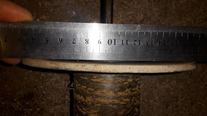

bei den ersten wirklich belastenden Einsätzen hat sich bei meiner Warn 9000i die getriebeseitige Platte der Trommel schüsselförmig ein paar Millimeter nach außen gebogen so dass sie jetzt am Getriebegehäuse schleift.
Hat sowas schonmal jemand gehabt und sind die Ursachen dafür bekannt?

BeitragVerfasst am: 05.06.2017 11:31:00    Titel:
BeitragVerfasst am: 05.06.2017 15:58:58    Titel:

BeitragVerfasst am: 06.06.2017 12:45:54    Titel:
Servus !!
das kunststoffseil wird bein starker Belastung der Winde fest auf die trommel gedrückt .
die oberste lage ""schneidet"" dabei in die unteren und die weichen nach aussen auf.
dadurch verbiegen sich die Seitenteile der trommel nach aussen.
ist gaanz normal und passiert sobald mal wirklich Leistung von der Winde gefordert wird.
ein nasses seil begünstigt die ganze Sache auch noch da dieses besser "" flutscht"".
ich dopple die Seitenteile immer mit 5mm Stahlblech auf .
dabei kann man die Seitenteile auch gleich höher machen.
dazu gibt es schon ein paar berichte von mir und anderen.
gruss ,michi

BeitragVerfasst am: 06.06.2017 17:26:39    Titel:
Einfach wieder geradebiegen dürfte nicht lange halten und beim nächsten mal ist der Schaden mit Sicherheit schlimmer.
Verstärkung aufschweißen und dann wieder auf Maß drehen dürfte wohl die langlebigste Lösung sein.
Ich hätte nicht gedacht dass das so oft vorkommt, bisher hab ich noch nichts davon gehört und auch beim Suchen nichts gefunden.
Aber die Beschreibung mit nassem Seil und Einschneiden kommt hin, wenn man nicht immer darauf achten kann ist das Seil auch schonmal nicht so auf Spannung aufgerollt wie es sein sollte.
Wie doppelt Ihr auf damit sich beim Schweißen nichts verzieht? Schweißnaht innen, außen und in der Mitte durch Löcher verschweißen?
Haben sich die höheren Trommeln bewährt? Ich bin wohl für die Suchfunktion zu doof, darüber hab ich auch nichts gefunden. Ich hatte die Idee auch schon, aber die Befestigung oben muss man dann ja auch umbauen, das wird mit Sicherheit zumindest bei den normalen 8000er und 9000er Winden weniger stabil als original. Bei der 9000i müsste das gehen wenn man die Relais verlegt. Mit einem großen Motor sind die sowieso überlastet.

BeitragVerfasst am: 07.06.2017 07:51:08    Titel:
Servus
Auch ich bin zu doof um eigene alte Beiträge zu finden Nee, oder?
Einfach die Winde zerlegen , die Trommel zurück ""klopfen"" und die bleche aufschweissen.
Gross verziehen tut sich dabei nix.
Auch abdrehen ist nicht notwendig , SOOO genau muss da nix sein.
Ich hatte eine zeit lang sogar sogar immer bleche da um gleich jede Winde die ich montiere ""aufzudoppeln"".
Momentan ist die Nachfrage aber nicht so gross.
Die EXTRA BIG DRUM von Goodwinch die ich jetzt öfter montiere hat die Seitenteile von Hausaus verstärkt.
Am häufigsten verbiegen sich die trommeln der warn 8274 .
Gruß, michi

BeitragVerfasst am: 07.06.2017 11:02:16    Titel:
hatte ich auch schon so. Einfach wieder grade Hämmern und gut. Kommt ganz klar davon , wenn man die Winde mal etwas
"fordert".

BeitragVerfasst am: 07.06.2017 23:23:05    Titel:
Das erschreckendste ist eigentlich, wie leicht sich das wieder zurückbiegen lassen hat. Ein paar Schläge mit dem Kunststoffhammer haben ausgereicht.
Bei Gelegenheit muss ich mir das mit der vergrößerten Trommel mal anschauen und dann verstärken.
