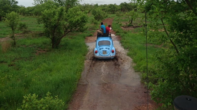

die bremsen eingebaut, die achse hinten abgedichtet, der kabelsalat fertig und schon bereit fürs abenteuer Nationalpark, ein bischen elefäntlein gucken...
Unterwegs kahm der regen:
Von oben und von unten!
Ein bischen öl muss sein, dann geht das leben von ganz allein (nur 5l für 300km)
ein bischen bushcamping mit etwas regen:
Dank des regens ein bischen in der pfütze stecken bleiben...
(leider macht in solchen momenten niemand richtige fotos)
Und zu guter letzt 10km vor zuhause, irgendwass im motor das mir sagt, das ich noch schnell ein neuen brauche...

ich hab noch ein paar fotos von meinen mitfahrern erhalten und wollte diese noch mit euch teilen.
Das ist wohl wasserkühlung! :-) und warum ich nasse füsse hatte ist wohl auch klar oder?
mehr fotos auf meinem blog, unten kliken!
