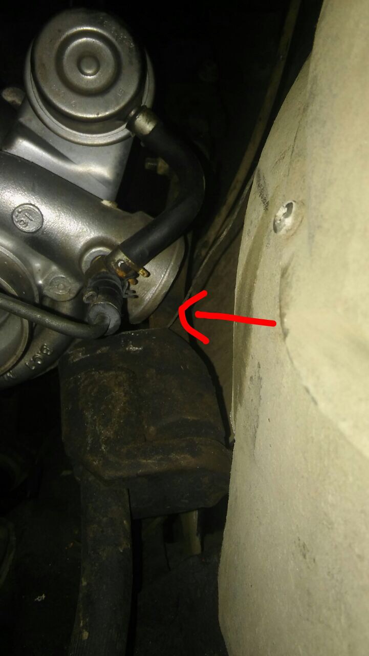

Ich fummel gerade einen Disco 200tdi in einen lhd
Defender und stehe vor dem üblichen Problem
Das die Lenkstange im Wege ist.
Ich habe mal bei einem anderen defender gesehen bei dem die Lenkstange nicht direkt
Von oben zum lenkgetriebe geht, sondern kurz davor
An eine weitere kleine Umlenkung über den Rahmen
Geführt wird.
Die Lenkstange wird also nicht seitlich am Turbo
Vorbeigeführt sondern darunter
Weiß jemand wo es solche Teile gibt bzw. was überhaupt der
Fachausdruck dafür ist

Bei einer Kardanwelle heißt sowas Stützlager bzw. Mittellager. Sowas gab es aber bei Land Rover nie. Die Serie-Land Rover hatten eine andere Lenkung: der obere Teil der Lenksäule stand steiler und war länger, dadurch steht der untere Teil nach dem Kardangelenk fast waagerecht. Der obere Teil der Lenkstange ist auf dem Blech des Fußraumes nochmal geführt. Ich denke sowas hast du gemeint. Aber es gibt Leute hier im Forum die da deutlich wissender sind als ich. Dann müßtest du eine entsprechende Lenkstange (um)bauen (lassen). Da passt aber keine Verzahnung und sonst auch nichts. Dein Problem ist aber an anderer Stelle zu suchen: Die Disco und Defender Abgasführung sind unterschiedlich. Beim Defender sitzt der Lader weiter oben. Dann ist Platz für die Lenkstange und der Lader ist nicht so schnell unter Wasser im Gelände.

Das stimmt schon, für das Abgasrohr gibt es kunstvoll geschweißte Adapter aus England.
Es wird eh kein reiner Geländewagen deshalb ist das
Unterwasser denke mal nicht so schlimm.
Das mit der serie ist ein guter Tipp
Da schaue ich gleich mal nach in der Serien Ecke
Im Hof nach😋

Ne,nicht das Abgasrohr,der Abgaskrümmer ist beim Defender anders als beim Disco.
Damit kommt der Turbo viel höher.

Deshalb habe ich auch "Abgasführung" geschrieben. Das beinhaltet alles ab Auslasskanal im Kopf.

Ich würde mir an deiner stelle einen defender Abgas Krümmer besorgen.
Ist deutlich weniger Arbeit als die lenkslenker zu ändern.
