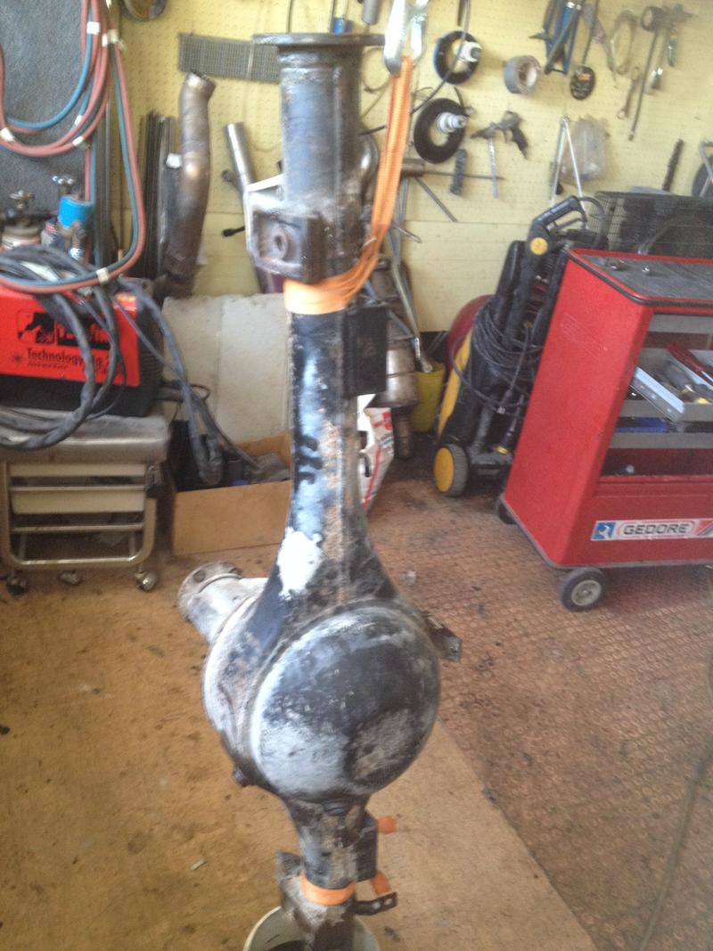

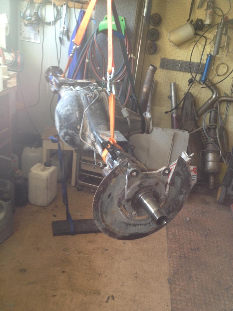

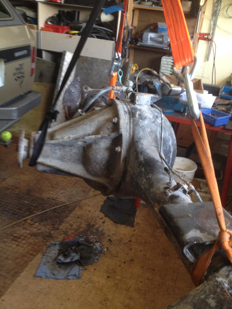

Es ist vollbracht, der Massif ist komplett geschlachtet.

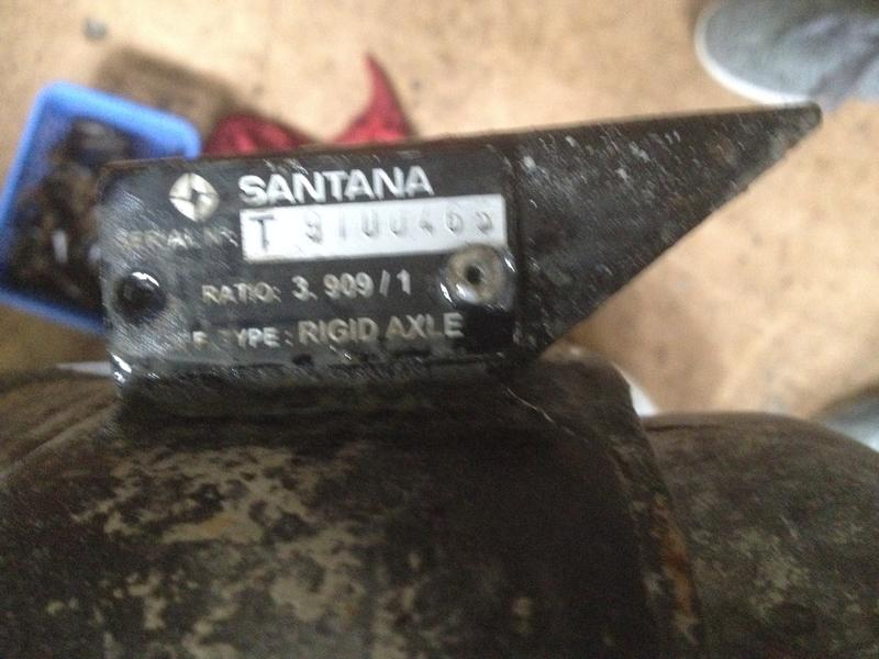

Habe gestern noch die Hinterachse zerlegt, ist eine ohne Sperre, kann sie nur nicht einordnen, bei der mit Sperre ist es ja von einem Pegaso, von was ist die ohne?
Sie ist von Rigid? Ich kenne Rigid nur von Gewindeschneidmaschinen.
Hier hab ich noch ein paar Fotos, auch vom Typenschild der HA.
Das Teil ist in einem top Zustand mit gerade mal 32000 km gelaufen, schade hat die keine Sperre verbaut.
Die Sau ist aufgehängt Smile
Gruss Turi

rigid axle = starrachse

Die Übersetzung kannte ich schon aber, ist da nicht der Hersteller gemeint?
Ansonsten frage ich mich ob dies die Achse aus dem Pegaso ist und nicht die mit der Sperre.
Gruss Turi

Hau mich, ich bin der Frühling sorry, habe erst jetzt gesehen, dass die Firma Ridgid anders geschrieben wird.
In dem Fall bezieht sich die Bezeichnung auf der Achse, auf Starrachse anstatt einer Herstellerbezeichnung.
Gruss Turi

Die Hinterachsen waren alle aus einem Pegaso-KleinLkW, die Zulieferer sind unbekannt, die Sperre hat KAM gebaut
Grüsse
