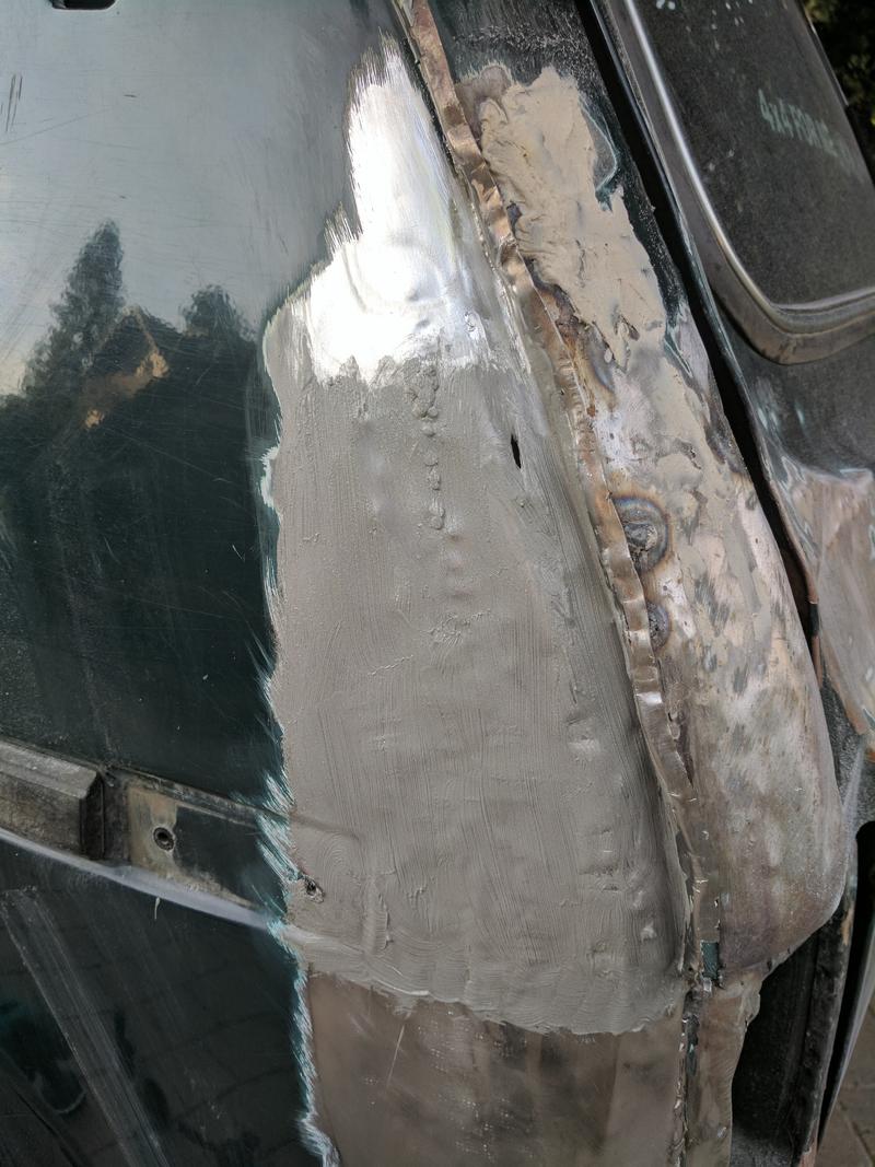

Du rubbel da bloß den Spachtel wieder runter, allein schon weil du die oberflächen schon angammeln lassen hast.
Davon ab, hält das nicht wirklich länger, wenn du in der Schichtstärke solche Löcher glatt bügeln willst.

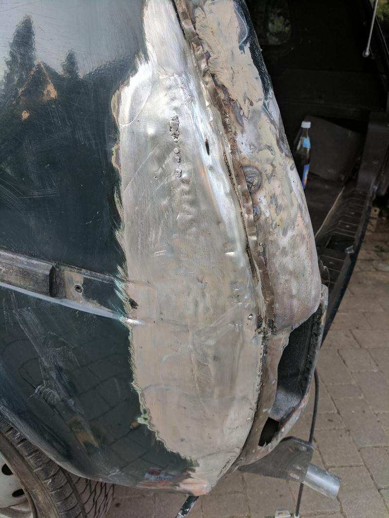

Besorg dir Lötwasser, nen paar Stangen Weichlot, trag das auf und hobel das in Form, zur not Flex.
Brauch etwas übung beim auftragen und in Form streichen, lohnt sich aber.
Gibts sicher iwo als Youtube video.
Am ende ne Dose füller oder etwas Feinspachtel drüber und gut.
Dann bleibt das ganze halbwegs flexibel, fällt nicht ein oder reißt,
der Lada ist eh recht weich an den Säulen, da ist immer minimals Bewegung im SPiel.

Ja habe ich mittlerweile auch Gemacht. Spachtel wieder runter, Verzinnt und die Tiefen Löcher mit Zinn von der Stange "ausgebügelt". Abschließend noch etwas feinspachtel und Füller drüber. Ist nicht perfekt geworden aber für den 1. Versuch bin ich ganz zu frieden.

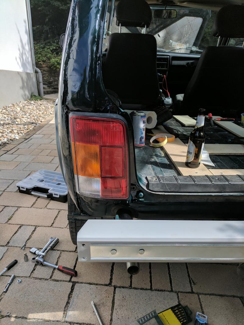

Nachdem ich die Spachtelmasse dann wieder runter gekratzt habe, habe ich mir ein Set aus Verzinnungspaste und Stangenzinn besorgt. Leider habe ich vom Rest keine Bilder gemacht da ich leider keine "richtige" Werkstatt habe und alles draußen machen muss war ich teilweise wegen des Wetters etwas unter Druck. Hau mich, ich bin der Frühling Die andere Seite (hier noch mit Spachtelmasse) wurde dann auch entsprechend behandelt.
Nach der Lackierung und fürs Foto mit dem neuem Scheinwerfer. Die Macken im Lack habe ich dann noch weggeschliffen. Auch im Bild. Die neue Stoßstange.

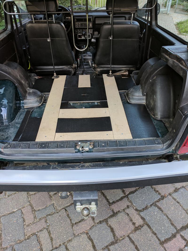

Und der Kofferraum hat noch eine Matte zur Geräuschdämmung bekommen und ein Gitter habe ich mir auch organisiert, nicht dass mich irgendwann mal die Ladung von hinten anspringt.

Neue Bleche wären besser gewesen. Sorry was Du gemacht hast sieht nicht nur ........ aus , wird wahrscheinlich auch nie dicht werden, da ist Wassereinbruch vorgegeben .

Ich finds net schlecht fürs erste mal,gelernt hat er sicher auch was.Beim nächsten mal wirds sicher besser.

Sicher wären neue Bleche die sauberere Variante gewesen aber auch vermutlich mehr Arbeit und auch teurer. Bis jetzt konnte ich auch nach stärkerem Regen keinen Wassereinbruch feststellen. Sollte sich das mal ändern denke ich noch mal über neue Bleche nach. Damit das es ........ aussieht kann ich bis jetzt gut leben. Ich wollte mit dem Lada eh nicht an der Eisdiele angeben Ätsch.
