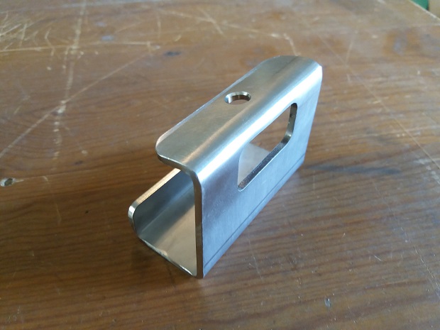

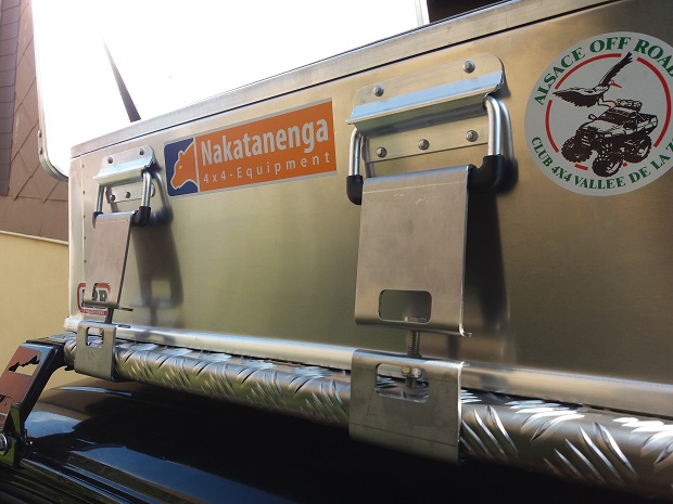

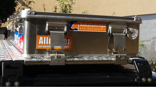

Der große Plan des Dachträgerbaus war nicht bloß, die Höhe des Wagens zu vergrößern.
Nein. das Hauptziel war, etwas drauf zu packen.
Aus diesem Grund hab ich mir auf der Messe mal ne richtig große Box gegönnt.

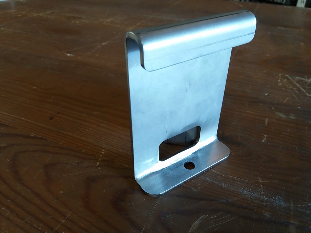

Dann kam mir die Frage, wie ich das Teil befestigen soll. Löcher bohren und durchschrauben? Neee...
Mit Spanngurten? Auch neee...
Also mal wieder was bauen. Etwas, was hält und vielleicht noch gut aussieht. Vertrau mir
Ich hab mir n paar Gedanken gemacht, rum gemessen, ausbrobiert und wieder von vorn angefangen.

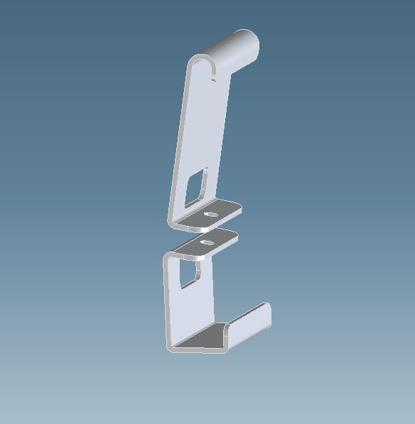

Der finale Entwurf auf´m Rechner sah dann schließlich so aus:

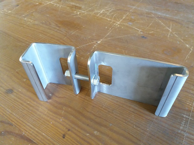

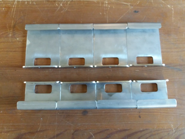

Noch einige Stunden in der Werkstatt zugebracht und schon
hatte ich das Ergebnis vor mir liegen. (leider etwas unscharf)
Die einzelnen Teile schön sauber entgratet...
...und mal probehalber "zusammengebaut".

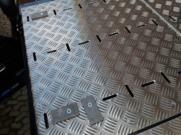

Um die Dachbox auf der Plattform zu positionieren, wurde an den richtigen Stellen
noch ein paar Blech drauf geschraubt.
Und nach ein bischen Schrauben war die Box auf dem Dach fixiert.
Am letzten Wochenende hab ich die Kiste mal voll geladen und wir sind
in der Nähe zum Campen und Kanufahren.
Die Box und die Halterungen haben das gemacht was sie sollen.
Kram transportieren und festhalten... Ich bin sehr zufrieden !
