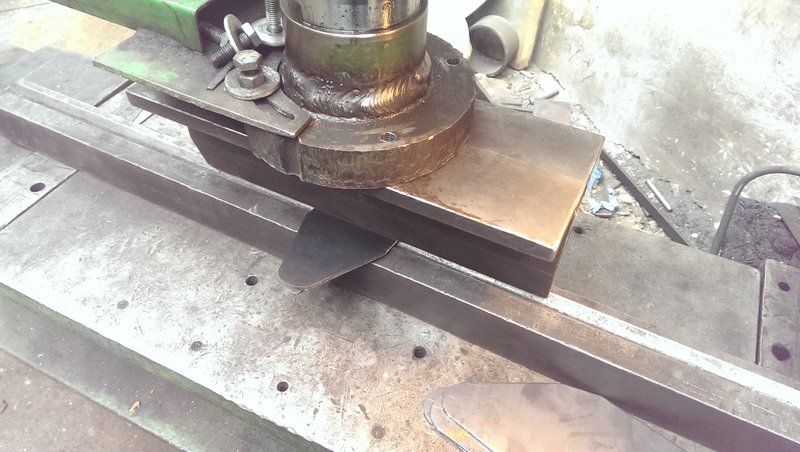

Einfach mit einem V-gesenke und passendem Gegenstück:
Wir haben auf der 80Tonnen presse bis 1000mm breit gekantet.
Haben auch ein Breites V gehabt und einen Stempel mit 15er und 30er radius für Dickere teile.

Solche Matrizen & Stempel wären ein guter Anfang. Hauptproblem bei längeren Teilen ist wahrscheinlich die Kräfte verteilt zu bekommen, damit die Konstruktion nicht knickt. Bei max 100mm sollte es aber kein großes Problem sein.
