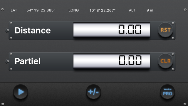

BeitragVerfasst am: 25.10.2017 10:23:29    Titel:
wir haben auf der letzten Pom, weil der Tripmaster von Terratrip ausfiel, mit der App "Triproad" auf dem Ipad mini gearbeitet. Lief perfekt. Meistens war das GPS des Ipad ausreichend. Um die Genauigkeit zu verbessern kannst du einen externen Bluetooth GPS Empfänger benutzen. Auf dem Ipad sind die Buttons groß genug um sie mit dem Finger zu treffen.
Aber nimm die einfache Version, die nur Gesamtstrecke und Teilstrecke anzeigt. Die ProVersion ist mE überfrachtet.
Gruß Thomas
