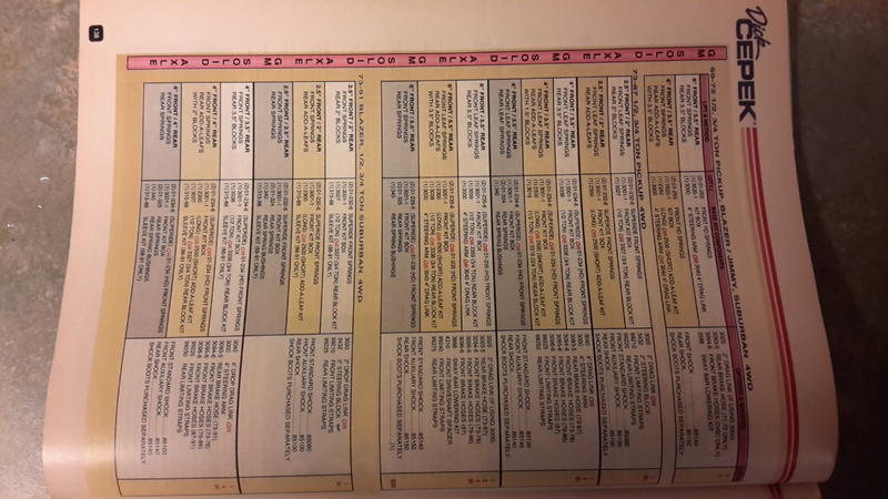

BeitragVerfasst am: 25.11.2017 18:28:02    Titel:
Hoffe ich konnte helfen k5 bis k20 gleiches fahrwerk

BeitragVerfasst am: 25.11.2017 20:35:03    Titel:
hallo,
danke für die infos.
k5 habe aber meist 6 loch achsen , also auch eine ganz anderen achsdurchmesser als 8 loch achsen.
natürlich gibt es aber auch k20 mit 6 loch achsen.
