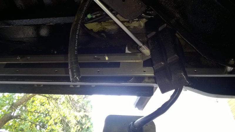

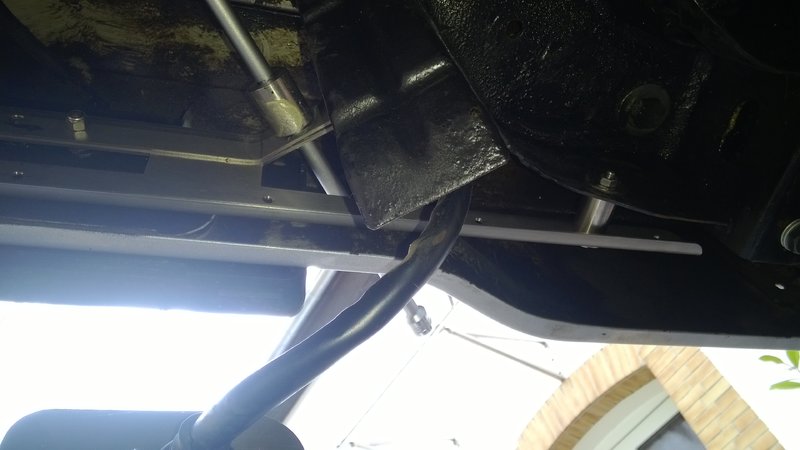

angeregt durch einen Reserverad Thread im BT hab ich heute mal mein Reserverad beim Hilux unterm Heck abgelassen und festgestellt das alles noch funktionierte.
Also hat sich das ständige Seilfettnachsprühen auch dafür gelohnt. Kurbelsystem funktionierte 1a. Also Rad nur saubergemacht, Kurbelmechnismus neu gefettet und wieder hochgezogen. Gut es waren nur 0,5 atü drauf, das habe ich auf 3 erhöht. Ok, ich hoffe nie das ich es mal brauche. Im Sommer mag es ja gehen, aber im Winter bei Dreck und Schnee hätte ich da keinen Bock drauf. Reserverad ist eh relativ und für den Notfall, es ist noch der Original Wrangler in 255 aus 2007. Mit dem möchte ich keine hohen Geschwindigkeiten fahren.
Gruss
Steffen
:D als Tip gedacht für alle die das Rad unterm Auto hängen haben. Viele Systeme sind bestimmt vergammelt.

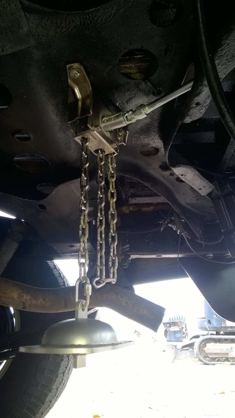

das sieht aber nicht nach saniert sondern gewechselt aus. Smile
Jedenfalls wie neu jetzt.
Gruss
Steffen
Isuzu verwendet auche eine "Glocke" um das Rad gerade hochzuholen. Beim Toyo hat man da schwer am Material gespart und nur ein Querträger mit einem Raster verwendet. Dadurch rutscht das Rad schon mal auf schräg beim hochziehen.

Ist wirklich saniert:
Gestrahlt, chemisch vernickelt, zusammengebaut und im MS-Fetttopf gekocht.
Die Glocke ist dem Original nachgebaut, aus Edelstahl, aber in 5mm.
Ist nur ein Klöpperboden in ein ausgelasertes Blech geschweißt.
Die alte war arg angegammelt. Zwischen Felge und Glocke liegt dann noch ein Ring aus PTFE.
